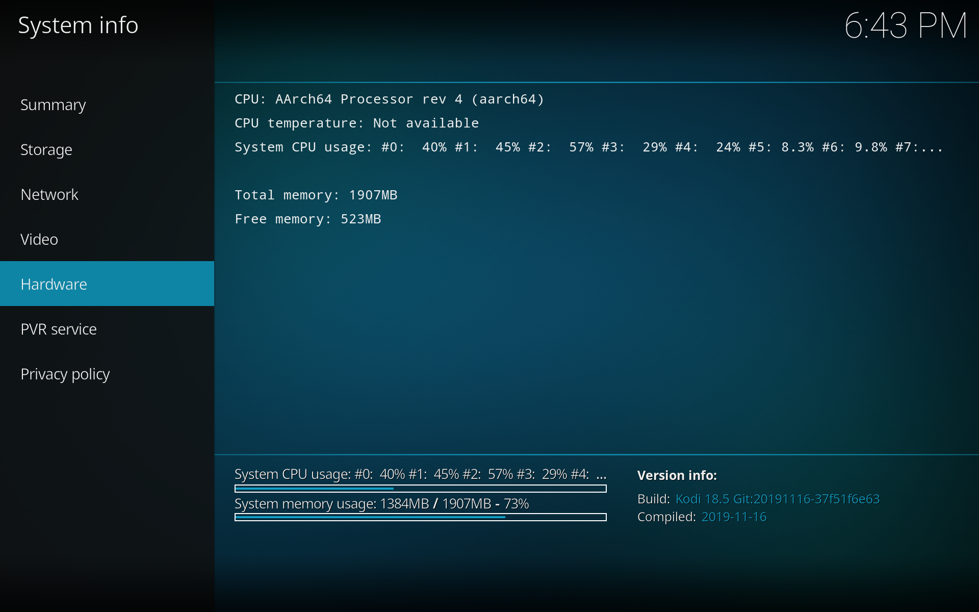

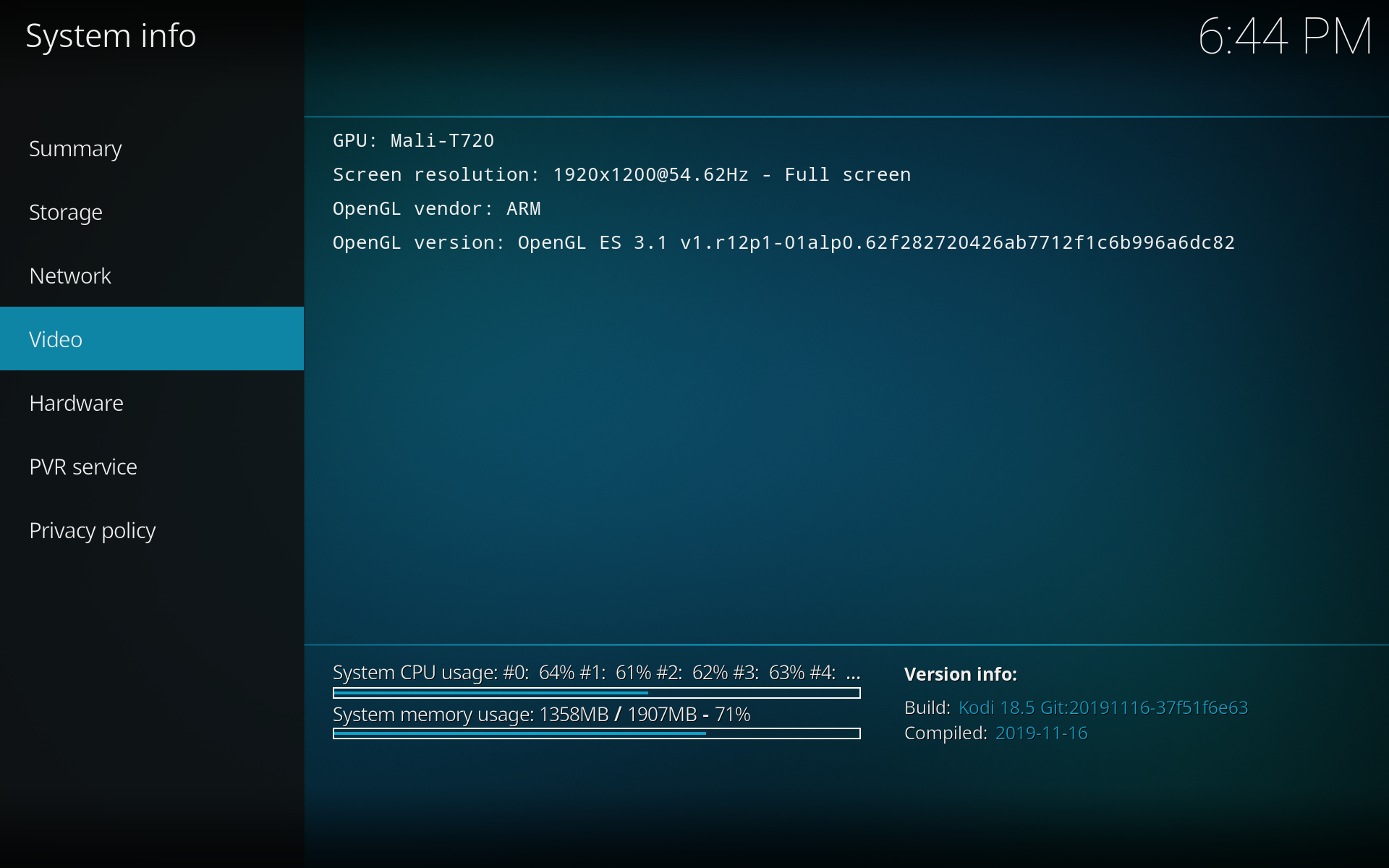

  • Hallo, vielleicht kann mir jemand helfen?
    Habe joyn unter KODi 18.5 installiert, bekomme aber keinen Ton????
    Danke im voraus
    P.S. läuft auf Android tablet
    Update: auf meinem firetv Stick läuft es einwandfrei mit Ton....auf dem Tablet mit Android 7 ohne Ton und buffert

    @toffeefee: Wenn Dein Tablet buffert hat es vermutlich nicht genügend Leistung die Streams zu verarbeiten ... dazu einfach mal die Qualität nach unten anpassen. Wie das geht steht ebenfalls im Startthread.
    Hallöchen, mein Tablet ist eigentlich nen schnelles...octacore etc. von Medion....
    Auf meinen beiden fire tv Sticks läuft es wie gesagt einwandfrei...100mbit Leitung vorhanden....
    Vielleicht liegts an Android 7? keine Ahnung....kriege halt keinen Ton, egal welche Auflösung, auch nicht nach ner Minute.....
