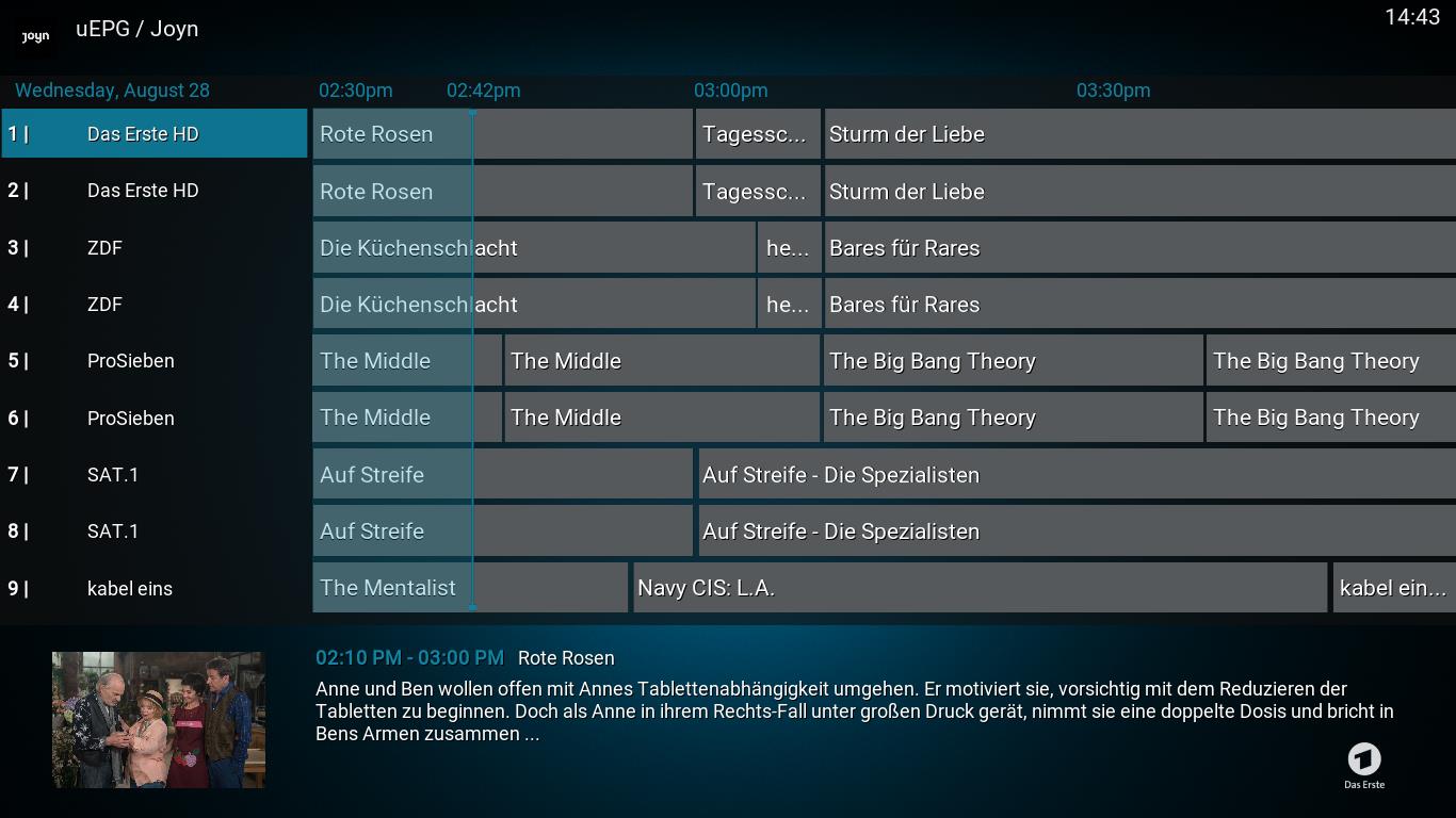

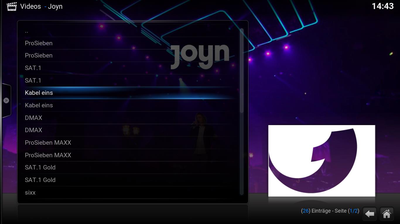

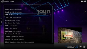

Mit der neuen Version habe ich folgendes Darstellungsproblem:
In den Kategorien
- Mediatheken
- Live TV
- TV Programm
sind alle Einträge doppelt!
Klickt man z.B. bei Live TV einen Sender an und beenden diesen wieder, werden beide Einträge zum jeweiligen mit Gesehen-Häkchen markiert. Scheinen also identisch zu sein...
Cache habe ich geleert...ebenso macht die Aktivierung bzw. Deaktivierung der Ansichtseinstellung keinen Unterschied.

Sorry, kann ich nicht reproduzieren ... aber: kann es sein, dass du vorher aus dem Repo installiert hattest? Insbesondere wenn Du vorher auch die alte Version gestartet hattest ... erklärt es das (vielleicht). Vielleicht mal kodi neustarten, dass die im Hintergrund noch laufende alte Version auf jeden Fall beendet wird.
Steht zwar als Kommentar über den View-Settings, aber vielleicht an der Stelle auch nochmal: Die ganzen vordefinierten Ansichtstypen sind nur für Esturay ... für alle anderen Skins muss man sich die gewünschte View-ID selbst raussuchen ... bei der entsprechenden "Ordner-Kategorie" auf "Custom" stellen und die ID eintragen.
Ist leider nicht anders möglich, weil jede Skin ihre eigenen IDs definiert -
