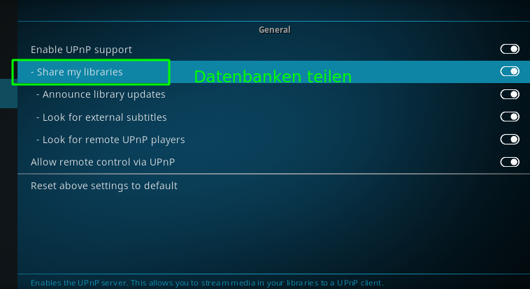

    Nur bedingt richtig.

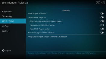

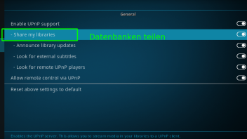

    Kodi hat sehr wohl die Option per UPnP/DLNA Videos im Netzwerk an entsprechende Clients zu streamen. Kodi kann ebenfalls via UPnP Datenbanken teilen. Nehmen wir also an, wir haben:
    - HTPC mit Kodi als UPnP Server
    - HTPC mit Kodi als UPnP Client
    Somit zeigt der Client das an, was im Server hinterlegt ist. Merke!!!! Das heißt nicht, dass das eine Kodi Headless laufen sollte.
    Wenn ich also ein UPnP Fähiges Gerät im Netzwerk habe, dann kann dieses auf jeden Fall dazu dienen das abzuspielen, was Kodi und sein aktivierter UPnP Server liefert. Das kann ich dann mit der "Abspielen mit.." Funktion auswählen

    Wenn du 2 Kodi Installationen hast wo auf einer der UPnP Server aktiviert ist und auf dem anderen der Client und du deine Datenbanken teilst, dann siehst du auch auf dem Kodi UPnP Client, den Inhalt deiner Datenbanken vom Kodi, der als UPnP Server agiert

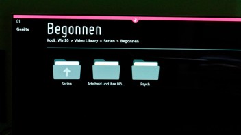

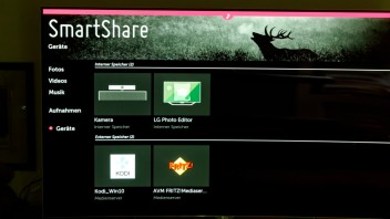

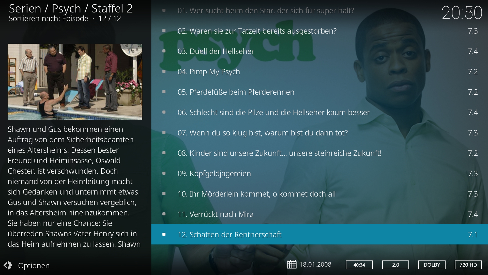

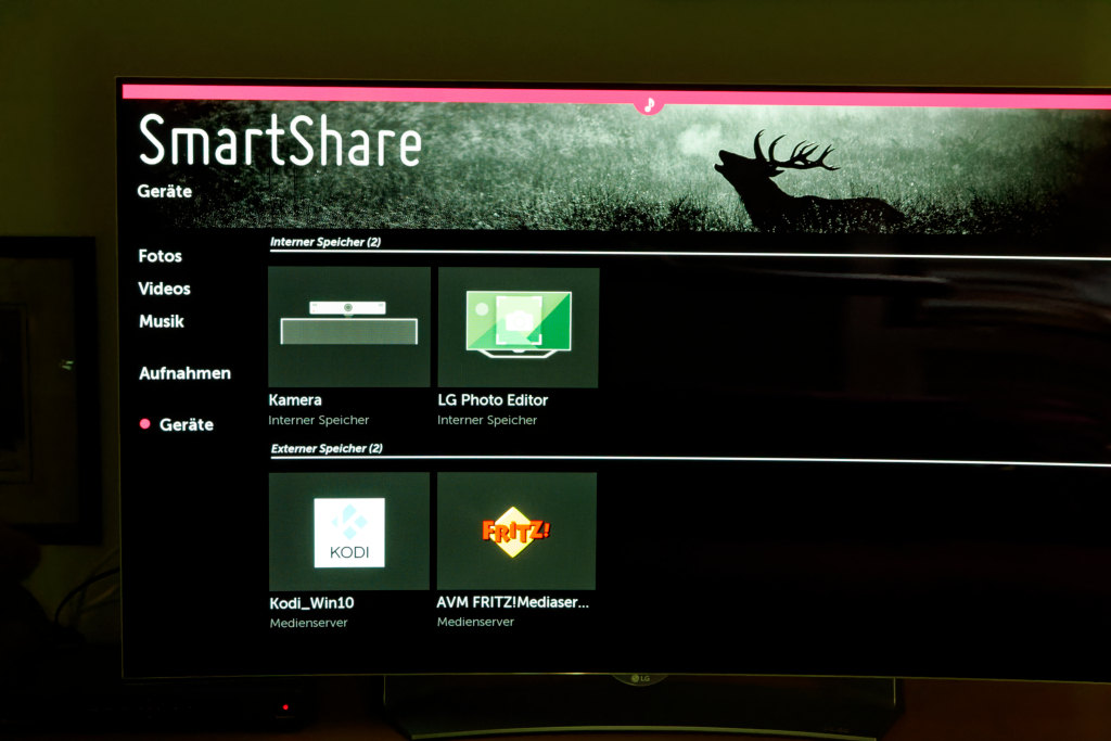

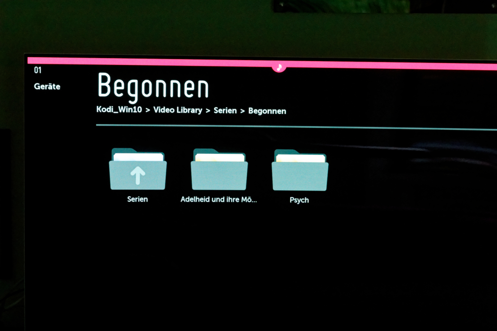

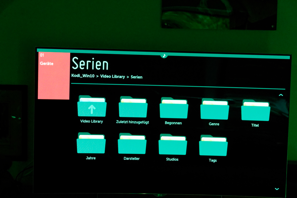

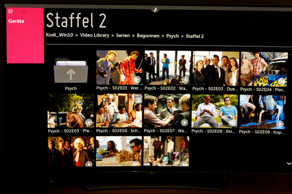

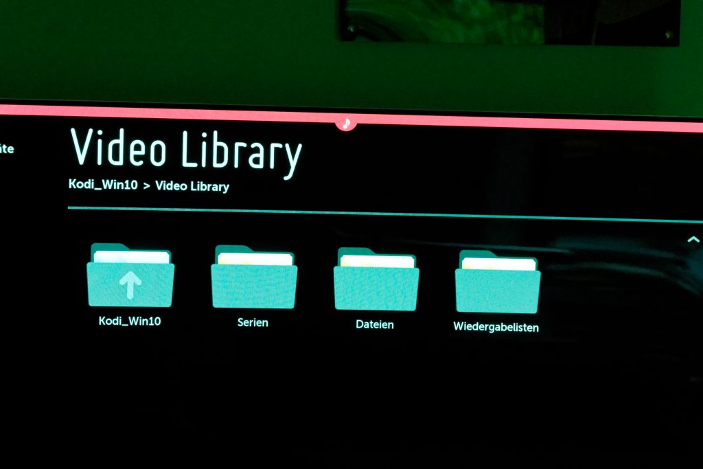

    Zum Thema. Ich habe viel aus den bisherigen Antworten gelernt; ehrlich. Ich werde ein paar Bilder zur Verdeutlichung anhängen. Als TV-Gerät fungiert ein LG 55EG9109.
    Dieser ist ans LAN angeschlossen. Per Smartshare kann ich dort KODI einbinden. (siehe Bilder). Dort wird KODI auch als Medienserver aufgeführt; daher hatte ich auch diese Bezeichnung dafür übernommen.

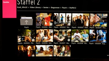

    Die nächsten Bilder zeigen dann, was ich auf meinem TV-Gerät "sehe". Aus den Antworten weiß ich nun, dass lediglich die Medien gestreamt werden; also nicht auch die Informationen, die KODI über die Sendungen/Filme hat.
    Es ist also nur eine Schnittstelle, die an meinem TV-Gerät bedient wird und kein vollwertiger KODI-Client; wenn ich das richtig verstanden habe. Zusätzliche Informationen werden also nicht mitgeliefert, auch wenn ich diese intern in KODI (Bibliothek) geshart habe.
    Wenn ich die vorliegenden Beiträge richtig interpretiere, kann ich wohl meinem Wunsch begraben. Der einzige Ausweg wäre wohl, den TV als Zweit-Bildschirm einzurichten. Habe ich früher mal gemacht; funktioniert alles super; nur ist dies auf Grund räumlicher Gegebenheiten nicht wirklich praktikabel (permanentes Umstecken der Anschlüsse).
    Ich hoffe, die beigefügten Bilder werden einiges Aussagen. Wenn jemand doch noch einen Rat für mich hätte; bin immer dankbar dafür.

  • Nö, über den internen Player des LG kannst die Informationen nicht abrufen.
    Wie oben schon von nem anderen User geschrieben wurde, überlege dir vielleicht die Anschaffungen eines kleinen Mediaplayers (auf dem Kodi läuft), den du dann direkt an deinen TV oder AV Receiver hängst.
    Ab €40-80 bist mit einem Firestick, Raspberry oder ner Android Box dabei.

    Zitat von: https://www.lg.com/de/support/los…software-fur-pc
    Hier steht, wie Sie mit SmartShare LG Inhalte von Ihrem PC auf dem TV-Gerät darstellen können.
    Diese Software läuft auf Ihrem PC als DLNA Multimedia-Server. Sie können die freigegebenen Inhalte von Ihrem Smart-TV über DLNA anschauen.
    "Smartshare" ist also einfach nur ein von LG anders betitelter Service für UPnP/DLNA. Wahrscheinlich aus dem Grund weil sie irgendeiner RFC Richtlinie nicht folgen, sind sie gezwungen es anders zu nennen. "CEC" heißt auch bei jedem Hersteller anders.
    Somit greift das, was ich oben schon erwähnt hatte.
