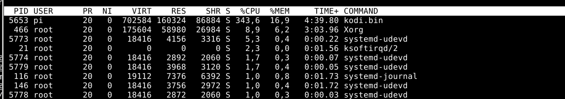

    Ich habe das Problem, dass das Menü schon leicht verzögert reagiert. Das System ist noch komplett Standard. die CPU-Auslastung geht auf 100%, wenn ich Kodi starte.
    Ich habe einen 2ten RaspberryPi, bei dem ich Raspbian Stretch mit Kodi Leia (18.2) verwende. Auf diesem läuft das System gut.
    Hat jemand eine Idee, an was das liegen könnte?

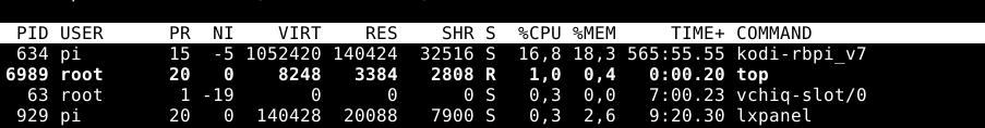

    Starting Kodi (18.2 Git:20190428-a94ccc8ba5). Platform: Linux ARM 32-bit
    Using Release Kodi x32 build (version for Raspberry Pi)
    Kodi compiled 2019-04-30 by GCC 6.3.0 for Linux ARM 32-bit version 4.9.82 (264530)
    Running on Raspbian GNU/Linux 9 (stretch), kernel: Linux ARM 32-bit version 4.19.42-v7+
    Bei dir unter Buster
    Starting Kodi from Debian (17.6 Debian package version: 2:17.6+dfsg1-4+b1). Platform: Linux ARM 32-bit
    Using Release Kodi from Debian x32 build
    Kodi from Debian compiled from 2:17.6+dfsg1-4+b1 by GCC 8.2.0 for Linux ARM 32-bit version 4.18.20 (266772)
    Running on Raspbian GNU/Linux 10 (buster), kernel: Linux ARM 32-bit version 4.19.50-v7+
