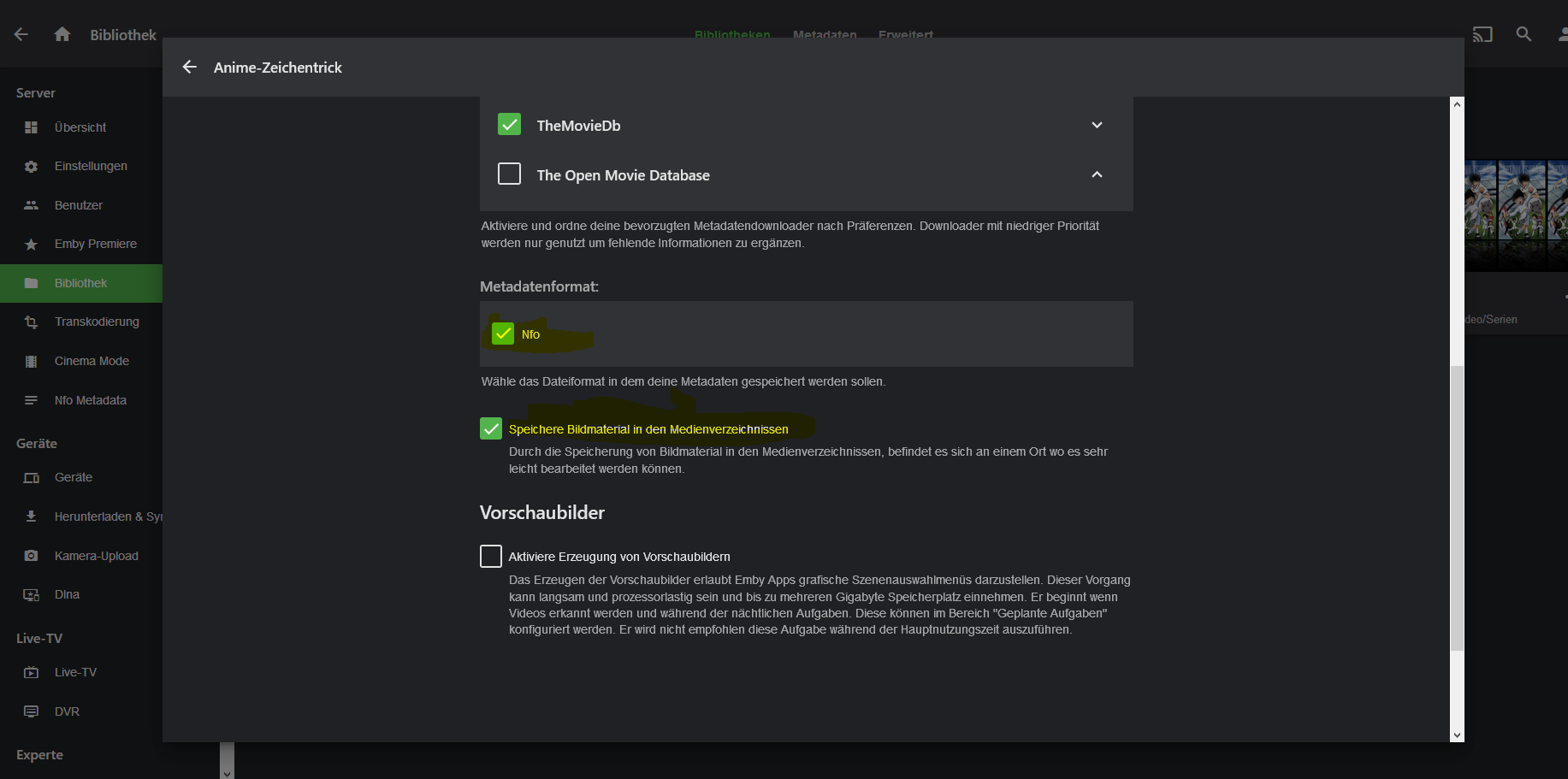

    ich habe gestern eine Serie zu meiner Sammlung hinzugefügt und bei Emby dann die Bib scannen lassen, die Serie wurde richtig erkannt und alle Daten sind in Emby verfügbar, so wie es sein soll, ABER, wenn ich nun in den Dateipfad gehe und mir die NFO-Files anschauen möchte, sind dort ausschließlich die Video-Files sonst nichts. Wo hat Emby die Daten jetzt gespeichert, bei allen anderen Serien liegen die nfo und Bilddateien im Pfad wo auch die Video-Files liegen.
    Jemand ne Idee?
    LG
    TC
    Media-Server: Emby 4.x.x.x
    Clients:
    1x NUC W10 Kodi 19.x
    1x FireRV Stick 4K

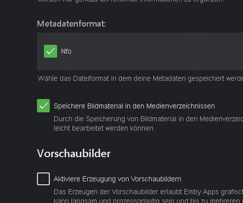

  • Diese Eisntellung ist bei mir ebenfalls so gesetzt, seitdem ich den Emby laufen habe, also seit knapp 6 Monaten.

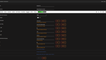

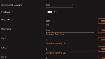

  • Ich würde sagen deinem Docker fehlen die Schreibrechte über SMB.
    Ich zeige Dir mal aber meine Dockerconfig. Da greifst Du Emby-Intern dann über normale Pfade zu und extern über den SMB Pfad.
    Einmal meine Docker config, wichtig ist hier der Pfad der oben intern im Docker gemountet ist, die /config/ die extern liegt sowie die Variablen die es erlauben die Hardwarebeschleunigung zu benutzen.

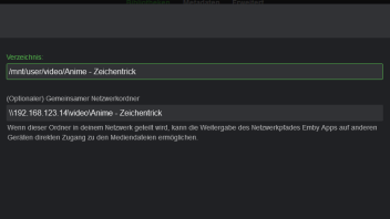

    Und so binde ich die Verzeichnisse dann im Emby ein:
    Das hat übrigens auch Performance mäßig Vorteile weil das SMB Protokoll als solches ja auch Recourcen verbraucht.

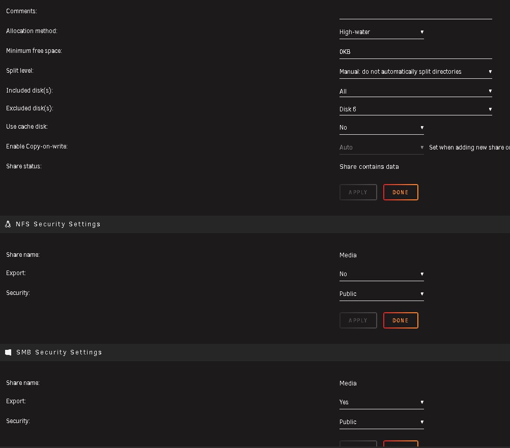

  • So ich habe einen Erfolg verzeichnen können, jedoch ist mir immer noch unklar wieso es nicht funktioniert.
    Ich habe zum Testen eine neue Bib angelegt und ein Ordner auf einem ANDEREN NAS eingebunden. Dort dann die gleichen Episoden-Files wie am Anfang rein kopiert und dann von Emby scrappen lassen. ALLES supi alles so wie es sein soll.
    Die Berechtigungen auf dem ursprünglichen Share sind ja nicht verändert worden und bei bestehenden Serien klappt es ja auch nur bei neuen nicht. Hier nochmal die Share Settings.

  • Ich weiß nicht wieso aber sobald ich eine neue Serie auf einem unRAID-Share scrappen will, sind die Probleme wie oben beschrieben. Welche Berechtigungen kann ich denn noch setzen ausser PUBLIC und somit hat jeder zugriff. Ich habe auch ein neues Share erstellt und getestet, gleiches Problem.
    Wieso klappt es bei bestehenden Serien?
    Gerade noch bei einem Film mal getestet, bei bestehen Filmen kein Problem, bei neuen Filmen ebenfalls wie bei Serien.
