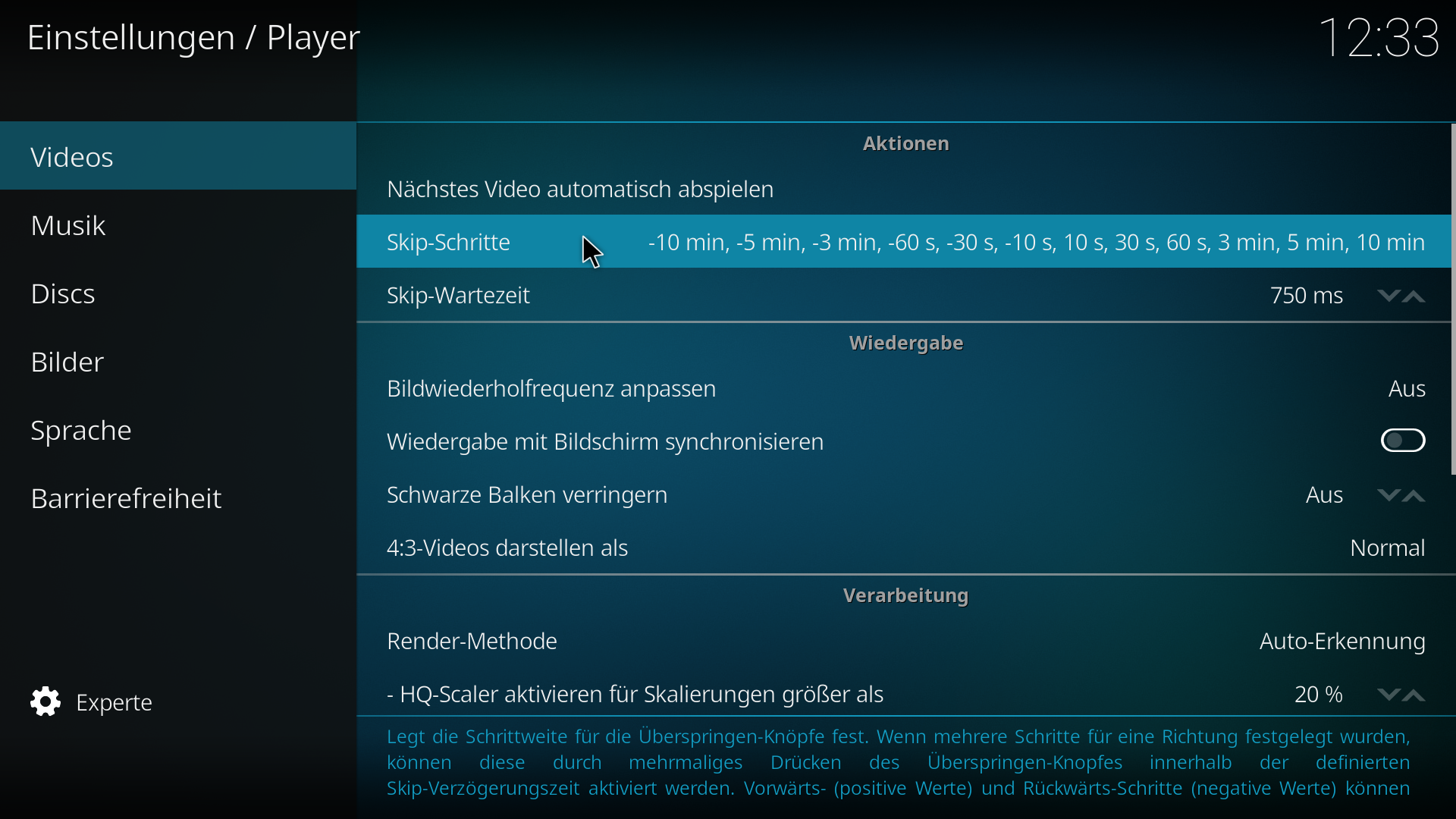

  • Ich meinte die kleinen Schritte, die steuert man mit Rechts und Links, um so mehr du drückst umso größer wird der Sprung. Die Schritte selber kannst Du hier einstellen:
    du kannst allerdings die "großen" Schritte für Hoch und Runter mit der [definition='2','1']advancedsettings[/definition].xml editieren im [video] - tag
    <percentseekforwardbig>10</percentseekforwardbig>
    <percentseekbackwardbig>-10</percentseekbackwardbig>
    <timeseekforwardbig>600</timeseekforwardbig>
    <timeseekbackwardbig>-600</timeseekbackwardbig>
    Das "ab hier abspielen" geht leider nur mit Kontextmenü weil dort der Rest der Liste vom Skin in die Playlist geschickt wird.
    Du kannst aber das Standardverhalten oben im Screen bei der obersten Option ändern.
