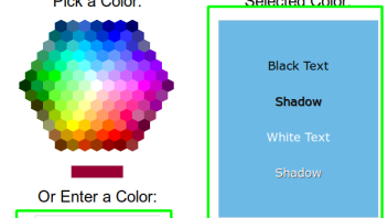

B = Blauum also die Farbe rauszufinden, suchst du hier:
https://www.w3schools.com/colors/colors_picker.asp
nach: 6DB9E5
Du wirst als Rückgabewert ein blau bekommen:
Wenn das aber rot ist, dann wurde die Farbe vorher schon irgendwo irgendwann vom User verändert. Wie sich das mit der Transparenz verhält siehst du auch im Link
