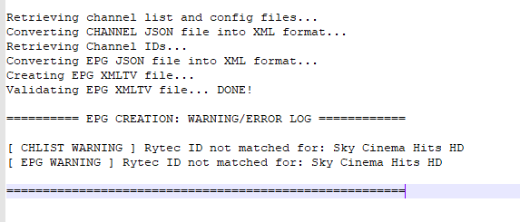

Horizon scheint schon wieder etwas geändert zu haben ---> Bei Sky Cinema Hits HD funktioniert der Rytec Match wieder nicht.. wäre gut wenn du dirs mal anschaust;)
Sky nervt mit seinen Popupsendern einfach nur noch...
Vllt findet sich da ja eine universal Lösung anhand der channelid mit force auf --> hits hd.
Ist ja meine ich immer nur dieser eine Sender... -

Für Sky CInema Hits -> Einfach Vodafone nehmen. Die sind nicht so kernbehindert und nennen im Guide den Kanal ständig um.
Danke für den Tip!
