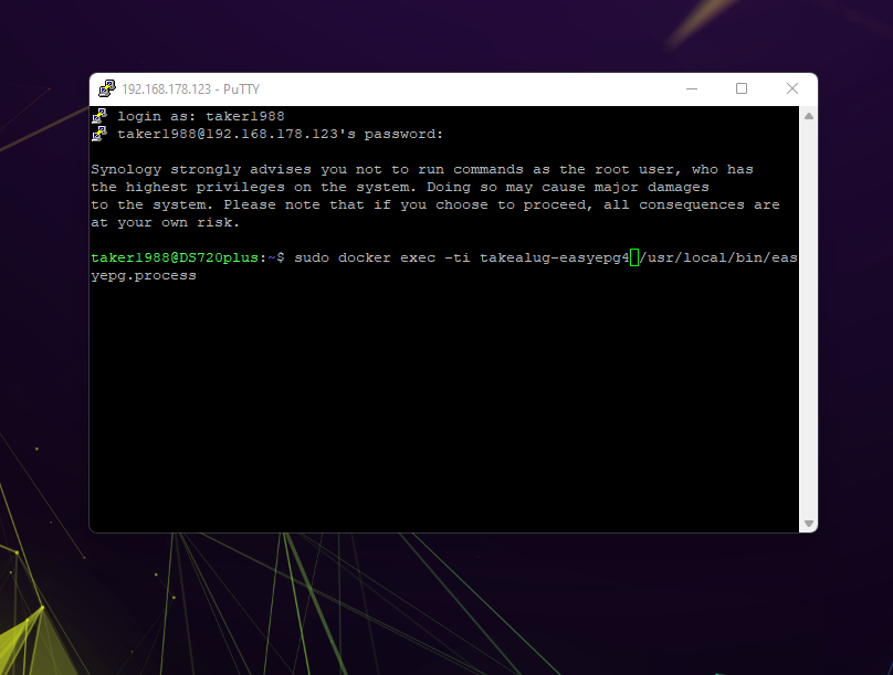

    habe easyEPG nun per Docker auf meiner Syno 720+ installiert. Container läuft soweit. Bin danach mit Putty rein, habe dann
    docker exec -ti easyepg /usr/local/bin/easyepg.process
    eingegeben, damit das Script startet. (easyepg habe ich mit takealug-easyepg1 ersetzt, da mein Container so heißt).
    Habe dann Zattoo gewählt, mich eingeloggt und danach alle Sender gewählt. Der Download startete und joa...lief über ne Stunde und dann bin ich auf die Nachtschicht. Vorhin kam ich mit Vorfreude heim und es kam zu einem Fehler. Siehe Screenshot.
    Habe ich was falsch gemacht? Wo finde ich denn die [definition='1','0']log[/definition], damit ich schauen kann, was los ist? :D

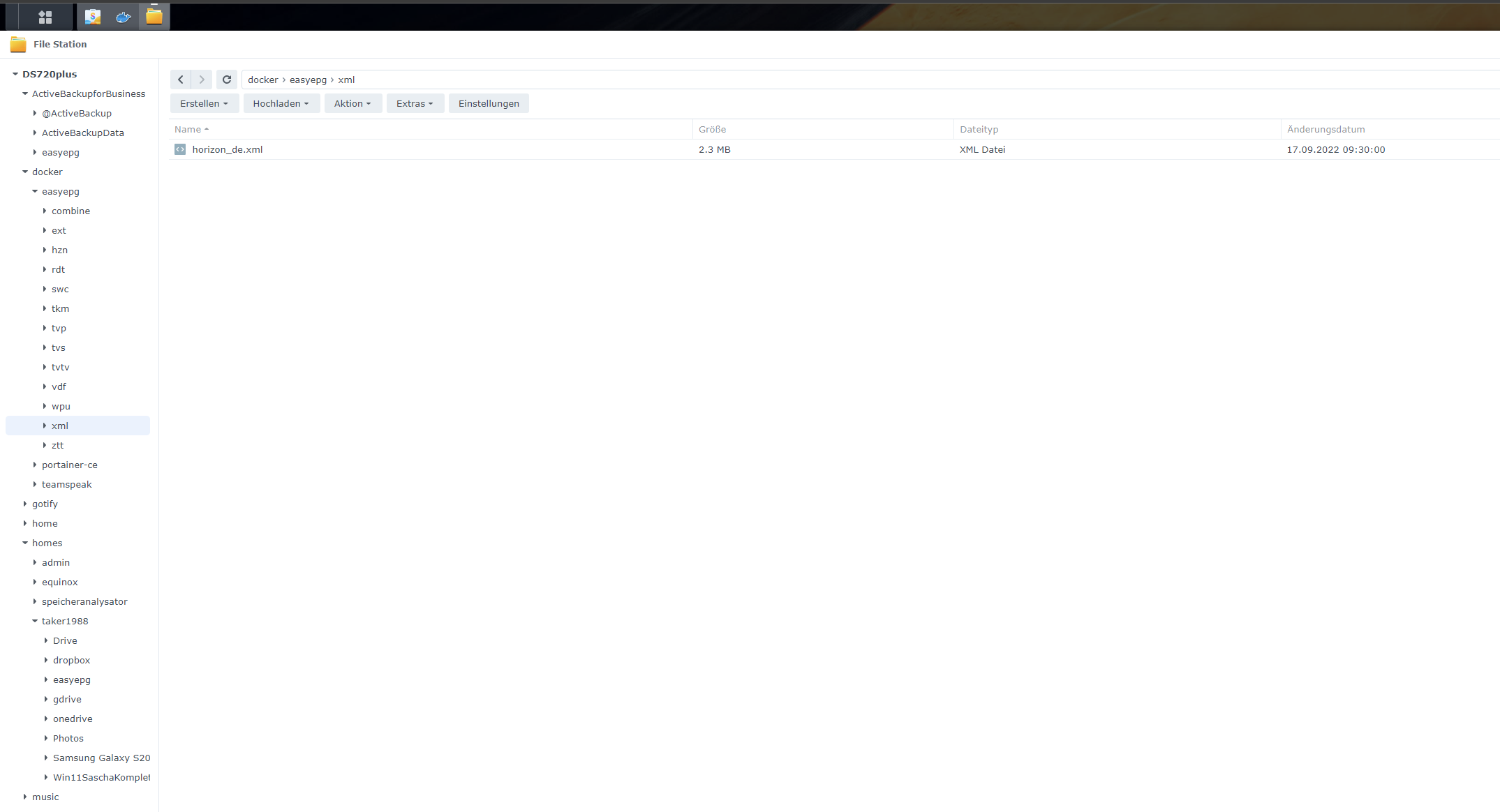

  • Okey, habe testweise mal Horizon genommen. Das hat funktioniert. Hat mir nun eine zattoo.xml erstellt. Aber wo finde ich die Datei denn nun? xD
    Brauche ja den Pfad, damit ich die Datei in Emby einbinden kann.

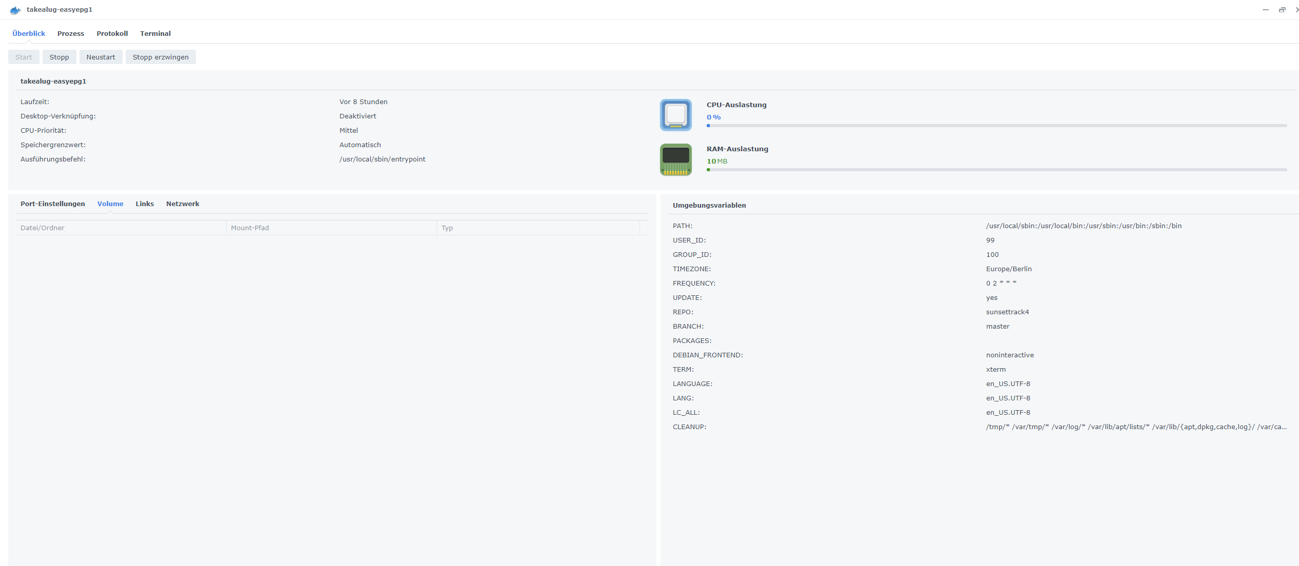

  • Ja, das ist mir schon klar. Aber wo muss man dieses Verzeichnis denn einstellen?
    Siehe Screenshot. Müsste da dann ein Pfad stehen? Also macht man das bei der Erstellung von dem Container?
    Bilder
    Meine Geräte:
  • Jup, kein Volume angegeben.
    Somit sind alle Daten nur intern im Container vorhanden, aber nicht extern erreichbar, bei nem Neustart ist dann auch alles weg.
    Ich gehe davon aus, dass du den Container von takealug verwendest? https://hub.docker.com/r/takealug/easyepg
    Hier ist ja beschrieben, dass du mit dem Volume  -v {EASYEPG_STORAGE}:/easyepg angibst wo denn die Daten liegen sollen. Mit dem Volume -v {XML_STORAGE}:/easyepg/xml kannst du bei Bedarf das XML-Verzeichnis auch separat zu den anderen Daten von easyEPG speichern.
    Wie man mit Volumes arbeitet solltest du ja wissen, ist ja bei allen Docker Container das gleiche Spiel. Hoffe du hast auch überall die Daten ausgelagert, ansonsten wären Docker nach nem Neustart immer auf Werkseinstellungen zurück gesetzt.

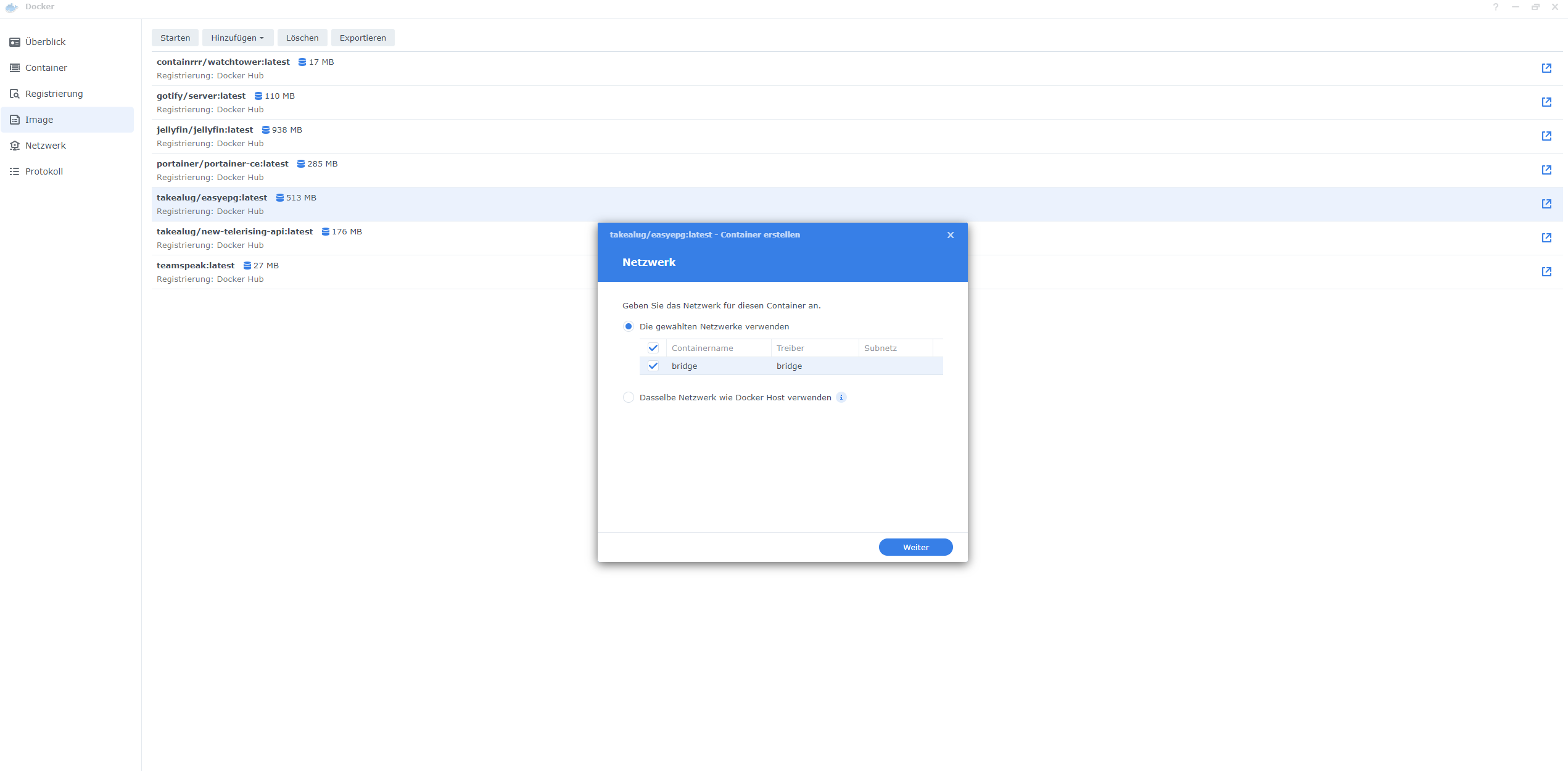

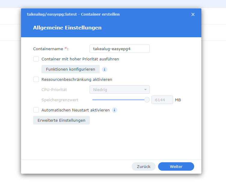

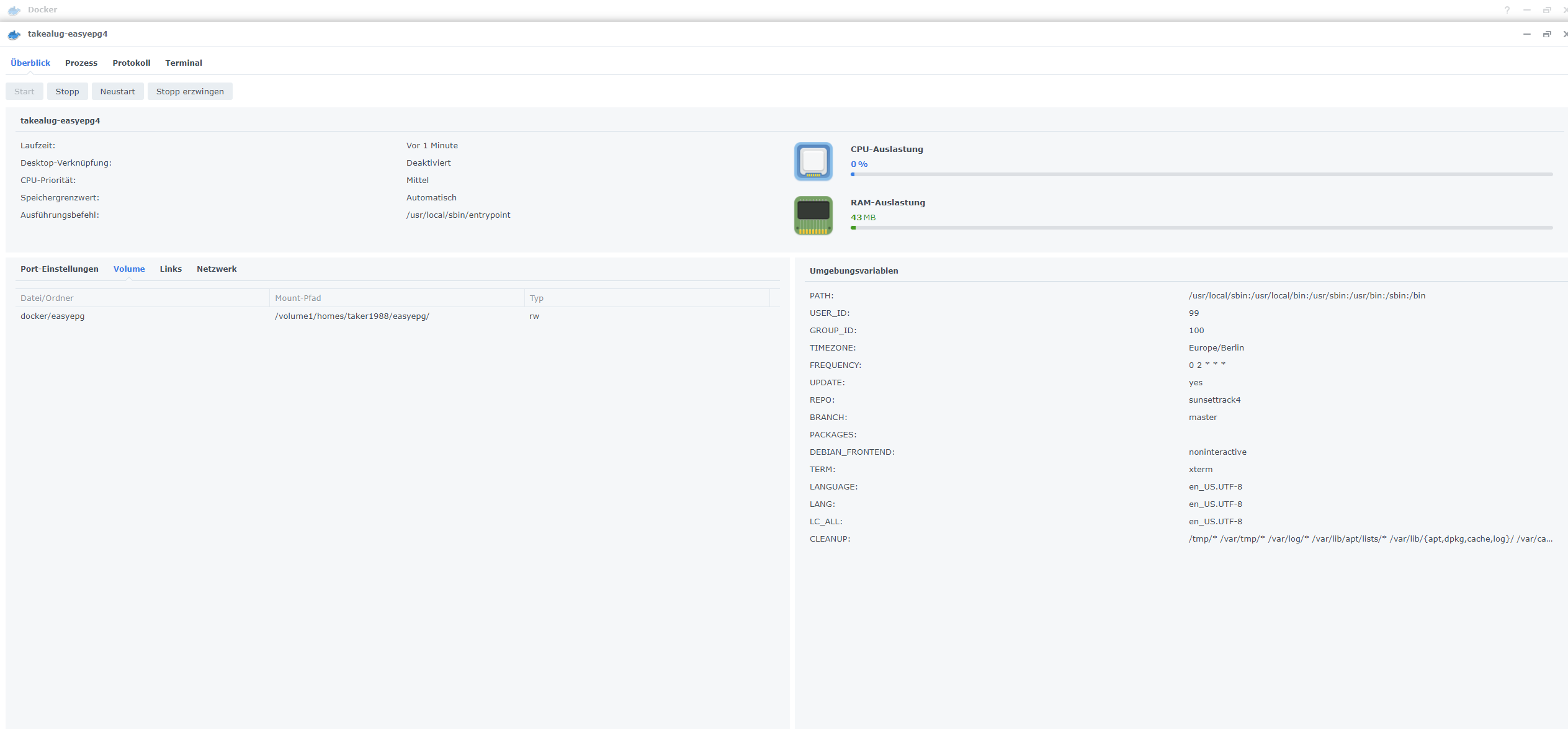

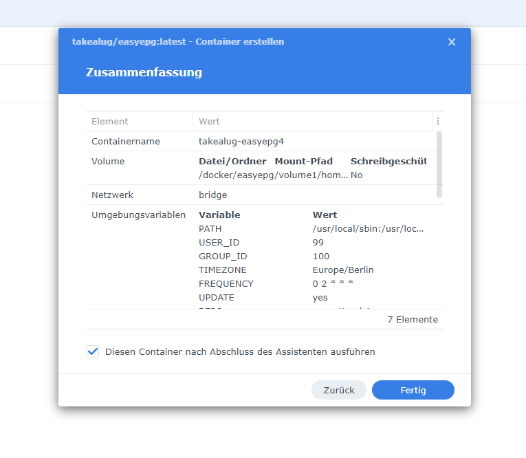

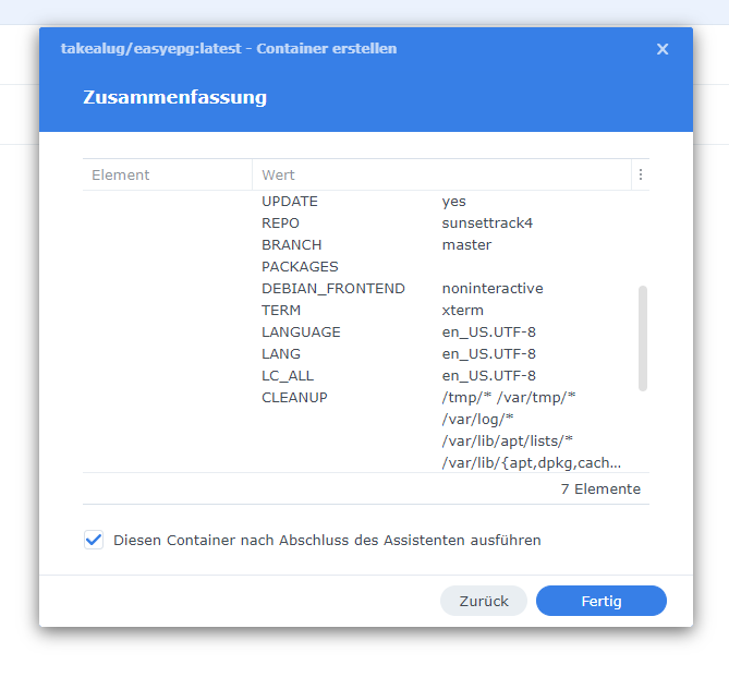

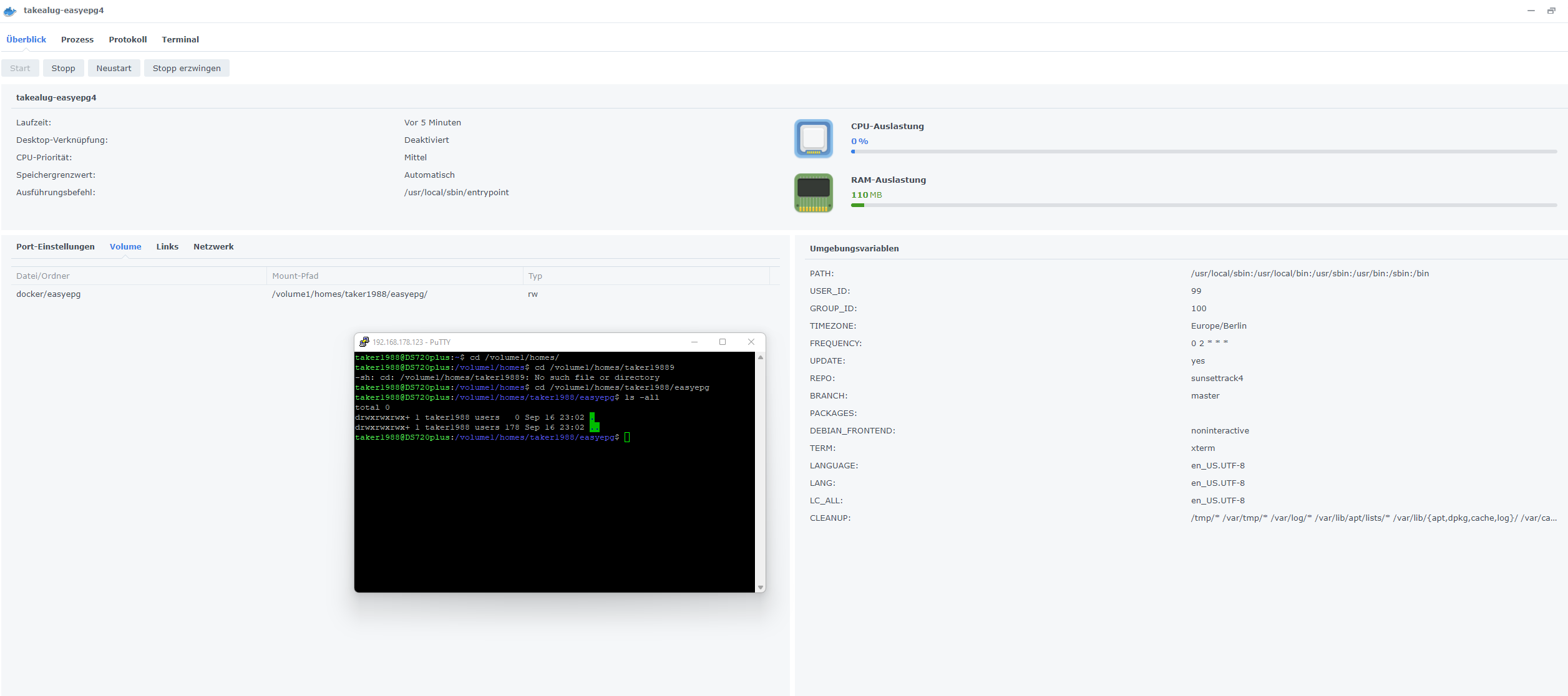

    Puh,
    naja, ich hab von Docker halt kaum Ahnung. Hatte darüber nur mal Jellyfin laufen. Das war auch ein Krampf. xD
    Ich habe jetzt nochmal nen Container erstellt und dort wohl einen Pfad bzw. Mount-Pfad angegeben. Siehe Screenshot.
    Danach habe ich wieder testweise paar Sender ausgewählt und das Script durchlaufen lassen. Ging alles ohne Fehler. Wenn ich aber nun in meine angegebene Ordner schaue, dann ist es einfach leer?
    Wie gesagt, ich steh da voll aufm Schlauch. :(
    //edit: Und ja, ich nehme den Container von takealug :)
    //edit2: habe mal ne ganze bilderreihe angehängt. da sieht man was ich (falsch?) mache. vllt. hilft das ja um mir zu helfen :D
  • Jup sieht man.
    Du hast beim Volume den internen Pfad vom Docker mit docker/easyepg angegeben, der Pfad lautet aber nur /easyepg.
    Außer natürlich Synology macht hier was anders, da ich aber keine habe kann ich es nicht testen.
    Wenn da dann passt findest du die XML-Datei unter /volume1/homes/taker1988/easyepg/, jedenfalls hast du das als Zielpfad angegeben.
  • Bei "Datei/Ordner" muss der Pfad von der Synology rein. Sprich /volume1/Docker/easyepg.
    Bei "Mount-Pfad" muss der interne Dockerpfad rein /easyepg.
    Ich habe noch einen zweiten Pfad gemountet, bin aber nich sicher ob das überhaupt notwendig ist: /volume1/Docker/easyepg/xml -> /easyepg/xml.
    So schaut es dann bei mir aus:
    Wenn alles durchgelaufen ist sollte unter /volume1/Docker/easyepg/xml die XML-Datei liegen.
  • Danke für die Hilfe. Nun läuft es. :)
    Bei den Bildern sieht man es, wie ich es nun eingestellt habe. Jetzt muss ich nur noch alle Sender auswählen, bei denen ich EPG haben möchte.
  • Zwar doppelt gemoppelt, aber ja so funktioniert es.
    Das XML Verzeichnis hättest dir auch sparen können, da es von Haus aus in dem Ordner liegt, aber kannst es ja auch so lassen [ag]

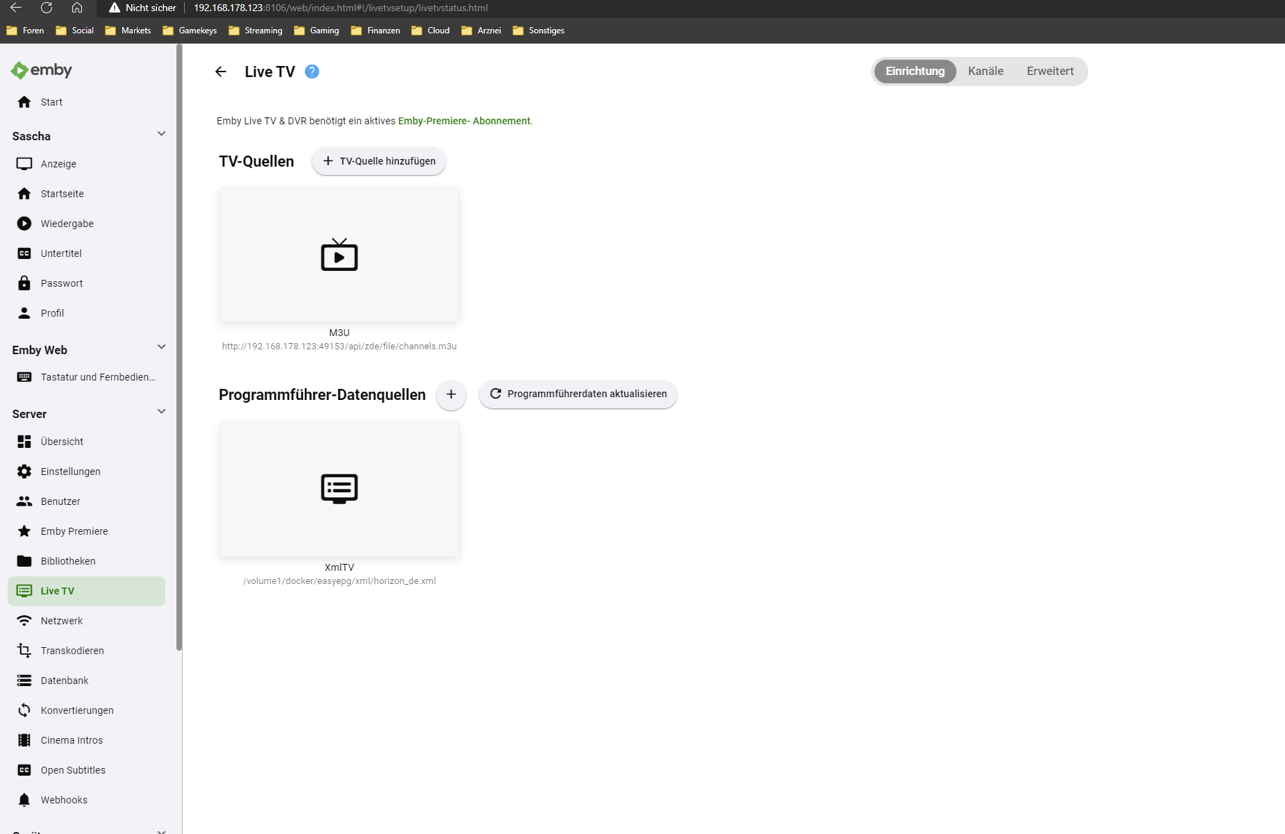

    Ja, Hauptsache es funktioniert. :) Jetzt hab ich aber doch nochmal ne Frage...wollte einfach beim Grabber Zattoo als Quelle nochmal testen. Es lädt auch alles herunter usw. aber nach Progress 100% done kommt nochmal downloading missing files... --> loop 1/5 files 50853 - was bedeutet denn das?
    Btw. welcher Quelle ist denn für Zattoo zu empfehlen? Habe auch Horizon mit drin, aber da geht der EPG bei einigen Sendern nicht. Oder liegt da ein anders Problem vor?

    Habe eben mal in die xml geschaut von horizon. Dort ist z.B. der Sender Pro7 hinterlegt, aber EPG wird bei Emby nicht angezeigt. Hat das was mit dem Namen zu tun? In Emby heißt der Sender anders, als in der xml. Muss ich dazu den Sender einfach nur in Emby umbenennen, oder wie läuft das denn?
    Meine Geräte:
  • welcher Quelle ist denn für Zattoo zu empfehlen?
    Du müßtest dir von Telerising die Playliste lokal speichern. Diese dann per Editor öffnen und dann die entsprechend "falschen" EPG-Tags manuell anpassen.
    Dann nutzt du in Emby die lokal gespeicherte Playlist. So sollte dann alles passen.

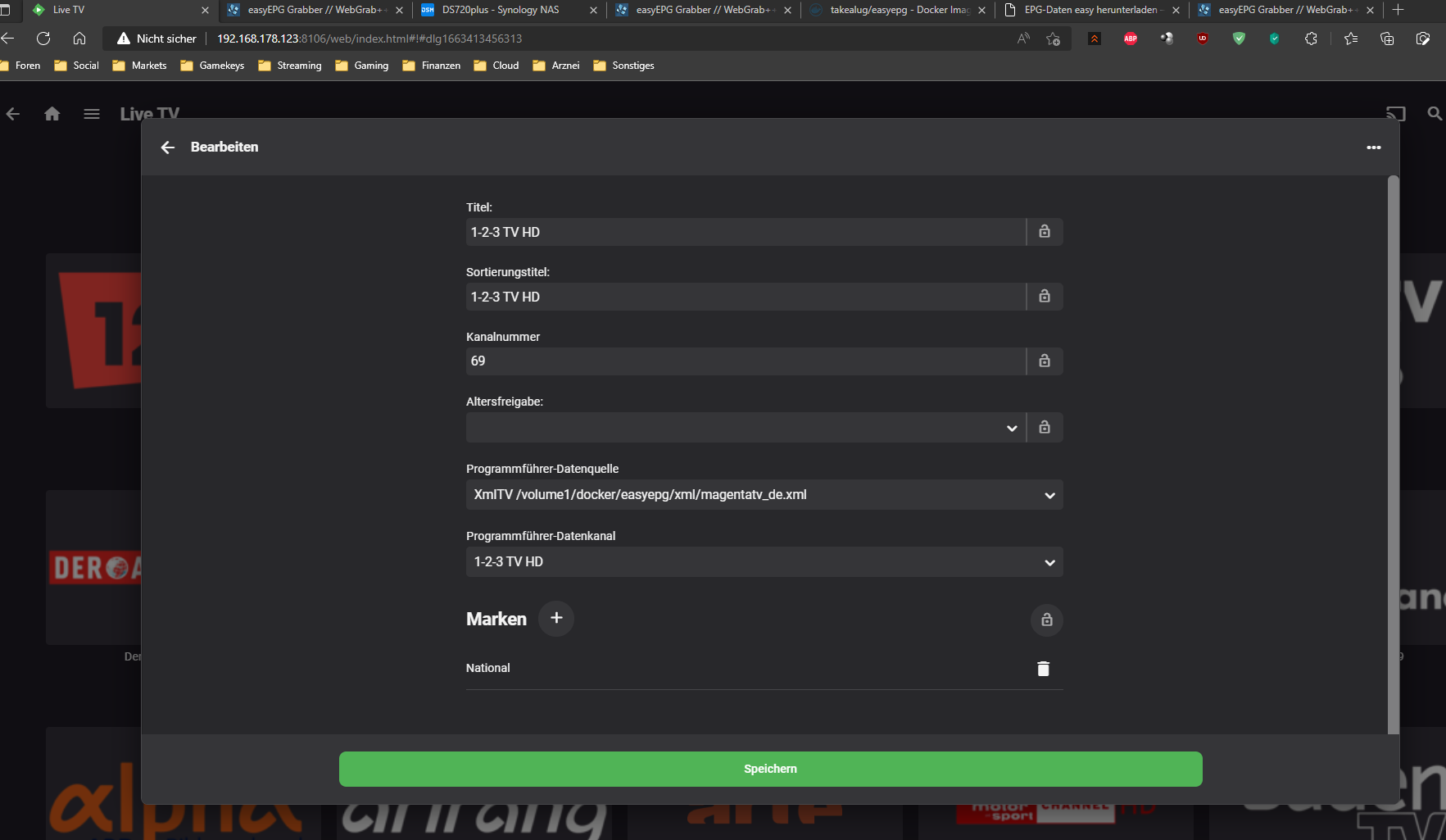

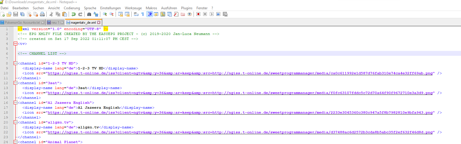

  • Das heißt ich muss bzw. kann in den xml-Ordner auf den NAS gehen und dort die xml editieren? Oder muss die gezwungenermaßen in einen anderen Ordner?
    Habe das nämlich schon probiert, aber es geht nicht.
    Habe die xml auf den PC gezogen und mit np++ editiert und wieder auf den NAS geschoben und die alte Datei überschrieben. In Emby danach EPG refreshed, aber kein EPG bei 1-2-3 TV. :(
