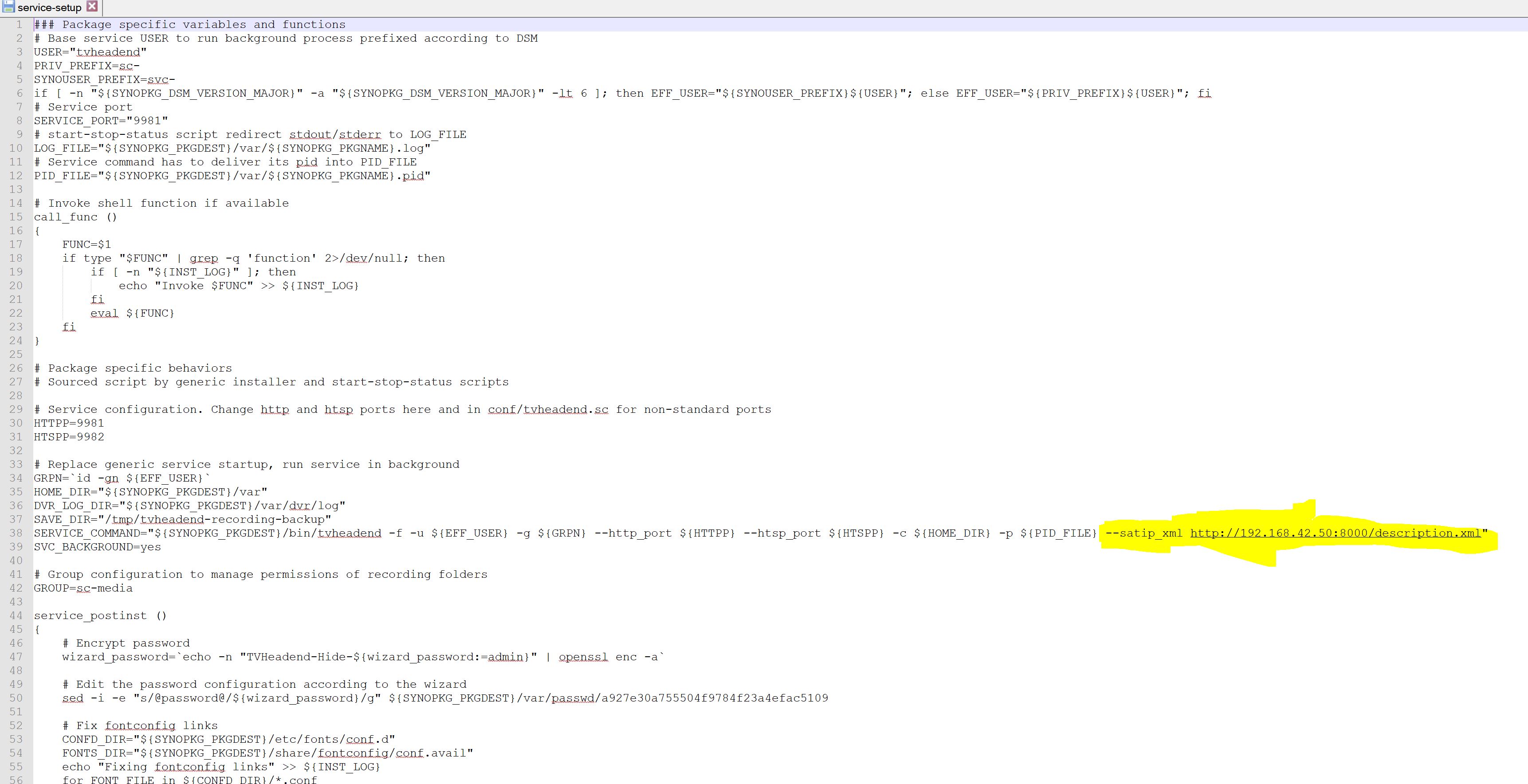

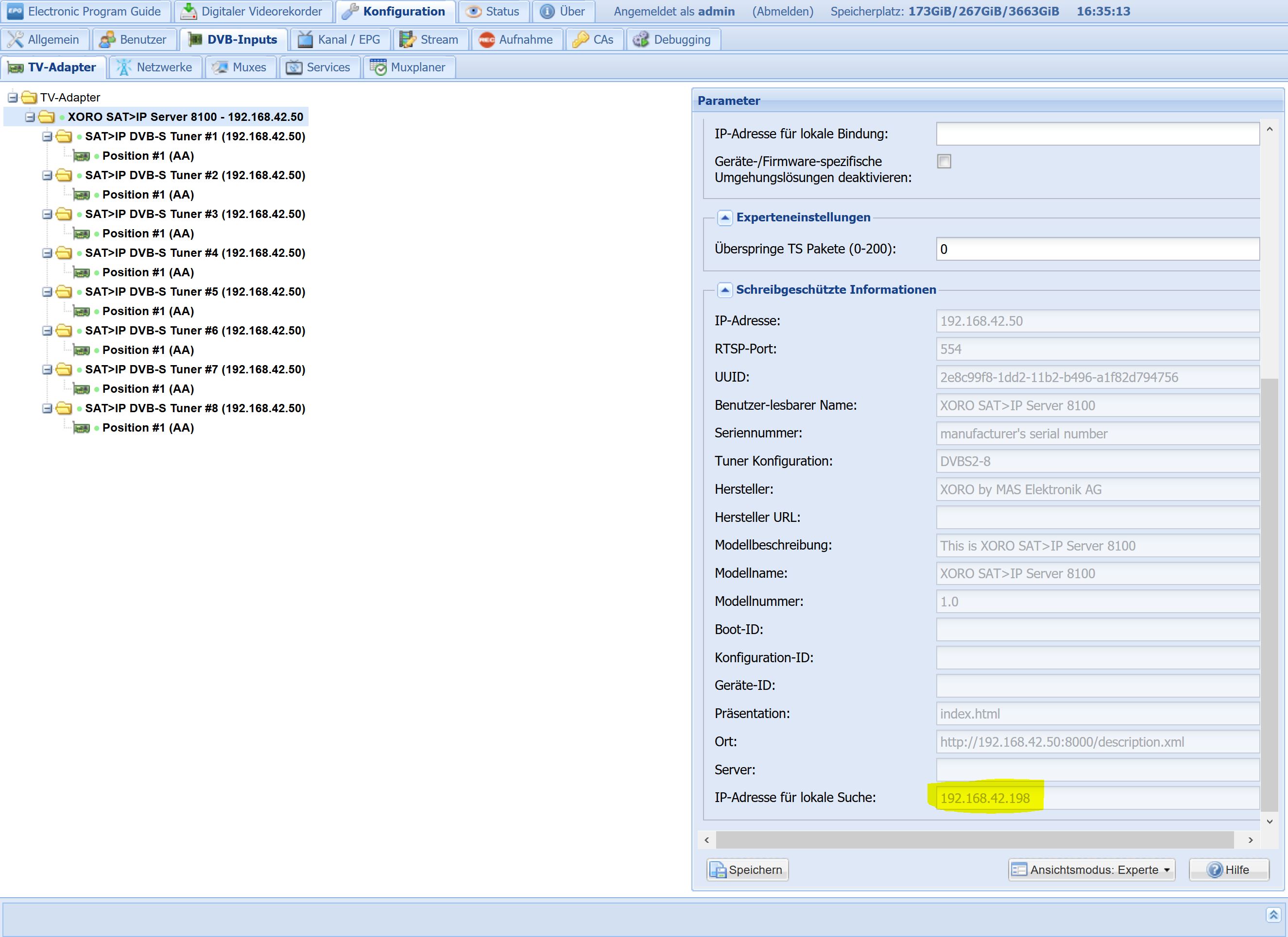

    • Auf der Syno folgende Script-Datei zum Bearbeiten öffnen: /var/packages/tvheadend/scripts/service_setup
    • Hier im Bereich SERVICE_COMMAND folgenden Eintrag hinzufügen "--satip_xml http://192.168.42.50:8000/description.xml" (siehe auch Bild1; die genaue IP, der Port und der Zusatz ...xml ist auf das eigene Netzwerk und den Reciever-Typ anzupassen), siehe Bild1
    • Datei speichern
    • TVH neu starten
    • nun findet er den Reciever zuverlässig

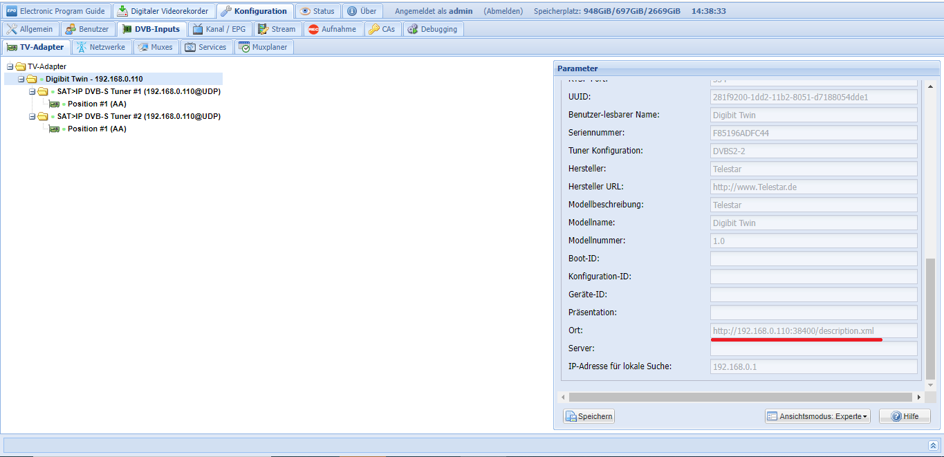

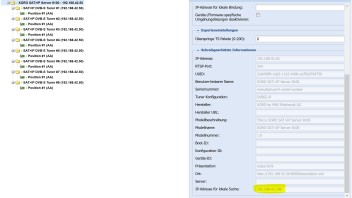

    • in Bild 2 (gelb markiert) sieht man, dass nun bei dem Xoro das richtige GW von LAN2 drin steht! Vorher stand hier nur 0.0.0.0

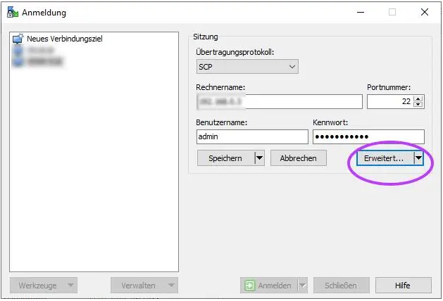

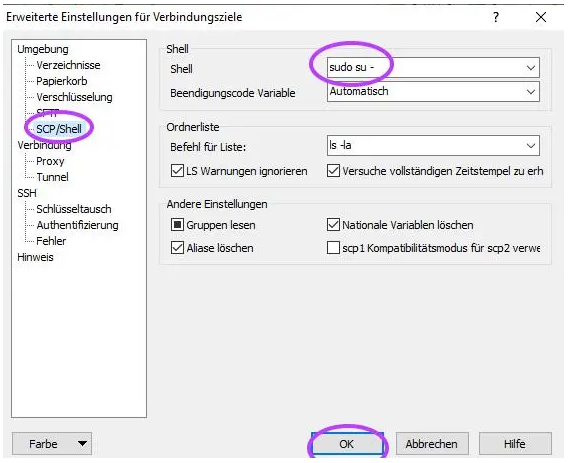

    Mit Hilfe von WinSCP dann eine Verbindung herstellen mit dem Übertragungsprotokoll "SCP".
    Als Benutzer habe ich das "Admin" Konto der Synology aktiviert/genutzt und nach erfolgreicher Arbeit wieder deaktiviert.

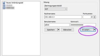

    WinSCP Verbindung anpassen bzw. anlegen:
    Im ersten Schritt können wir die neue SSH-Verbindung in WinSCP wie gewohnt erstellen und als Anmeldename nicht mehr “root” sondern das eigene “admin” Konto eintragen. Das Konto muss natürlich Mitglied der Gruppe der “Administrators” sein. Es spielt also keine Rolle, wie euer “admin” also heißt.

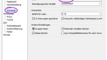

    In den Erweiterten Einstellung der Synology Verbindung muss noch ein Wert angepasst werden, wie in der Abbildung 2 zu sehen ist.
    Zuerst auf “Umgebung>SCP/Shell wechseln und aus der Ausklappliste den Befehl “sudo su -” auswählen.
    Anschließend noch auf OK und die Verbindung dauerhaft für die Zukunft speichern
    Jetzt könnt Ihr euch als “admin” einloggen und habt trotzdem wieder alle “root” Rechte und könnt wie gewohnt eure Daten mit vollen Zugriffsrechten nutzen.

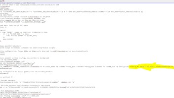

    Im Dateimanager dann hier hin navigieren: /var/packages/tvheadend/scripts/service_setup
    Dann wie "FRIESENJUNGE" beschrieben hat, die Datei editieren und wieder speichern.

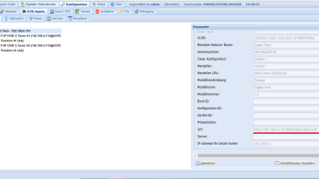

    Bei mir sieht die Zeile jetzt so aus:
    SERVICE_COMMAND="tvheadend -f -C -u ${EFF_USER} -g ${GRPN} --http_port ${HTTP} --htsp_port ${HTSP} -c ${SYNOPKG_PKGVAR} -p ${PID_FILE} -l ${LOG_FILE} --satip_xml http://192.168.0.110:38400/description.xml --debug \"\""
    Den Port eures SATIP-Servers findet ihr hier.
    Bevor ihr also eure bestehende Konfiguration ändert, hier einfach vorher nochmal nachschauen.
