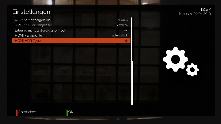

    Der erste Augenöffner ist tatsächlich die sehr gute Bildqualität des HS-SOC bisher war der Rockchip (RK3328) bei den kleinen MP-Boxen immer ganz vorne mit dabei aber der HS spielt PQ-Mässig ganz klar in einer anderen Liga sowas kenne ich sonst nur vom HTPC. Und auch für Leute die eine Möglichkeit der HDR->SDR Farbraumwandlung in Hardware suchen werden hier fündig.

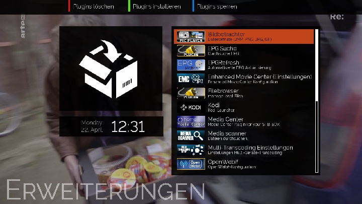

    Mein bisheriges Fazit ist das der H9T nun erstmal meine AML-Player im Wohnzimmer als Mediaplayer ersetzt schade das es kein LE/CE für HiSilicon-SOC gibt das wäre perfekt gewesen aber auch Enigma2 kann durch seine zahlreichen Erweiterungen wie Kodi oder andere MediaCenter-Software sehr gut an die eigenen Bedürfnisse angepasst werden, und ist was die PVR-Funktionalität angeht ganz klar Kodis TVH-Lösung vorzuziehen

    Für gute Bildqualität muß man nichts groß einstellen nur die Settings für automatische Bildformatanpassung falls man das braucht. Zu Kodi kann ich nicht viel sagen bei den neueren Image Versionen wird das leider nicht mehr unterstützt.
