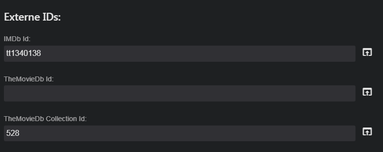

  • So ich hab jetzt mal geschaut hier die Meta-Daten:
    Eigentlich müsste es doch so klappen oder nicht?

  • Achso dachte da muss nur die ColID drin stehen... Na gut dann einfach mal die kompletten Meta-Daten rüberrutschen lassen...
