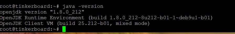

    Was sagt denn java -version? Was haste denn überhaupt installiert: Zulu, Oracle Java oder OpenJDK?
    //Edit

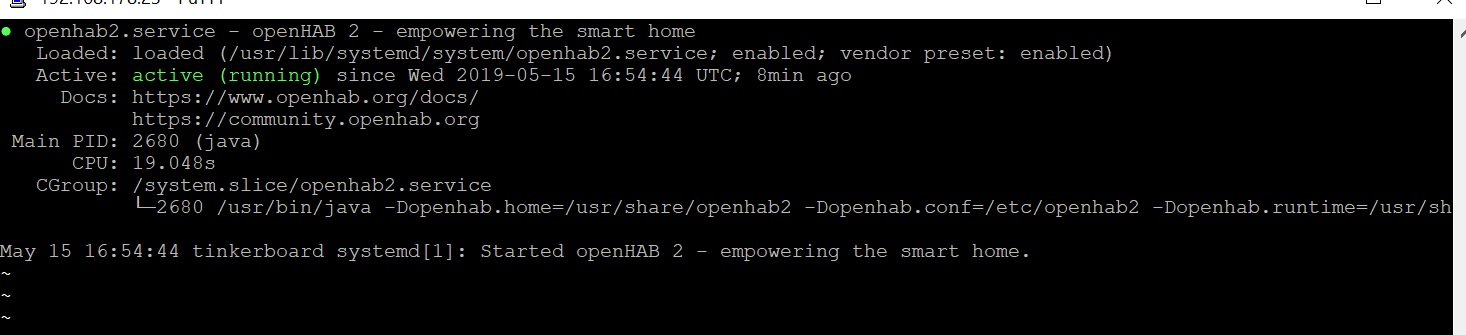

    Scheint aber zu laufen... sagt ja nur, dass er die Sitemap nicht findet.
  • Da kommt dann das hier! Ich glaube, ich habe die Zulu genommen...Wer lesen kann: OpenJDK..

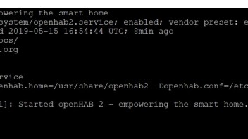

  • Schau mal im /var/[definition='1','0']log[/definition]/openhab2/openhab.[definition='1','0']log[/definition] nach Fehlern und ob in /etc/openhab2/sitemaps eine default.sitemap liegt.
    Es kommt: Permission denied, obwohl als Root angemeldet!
