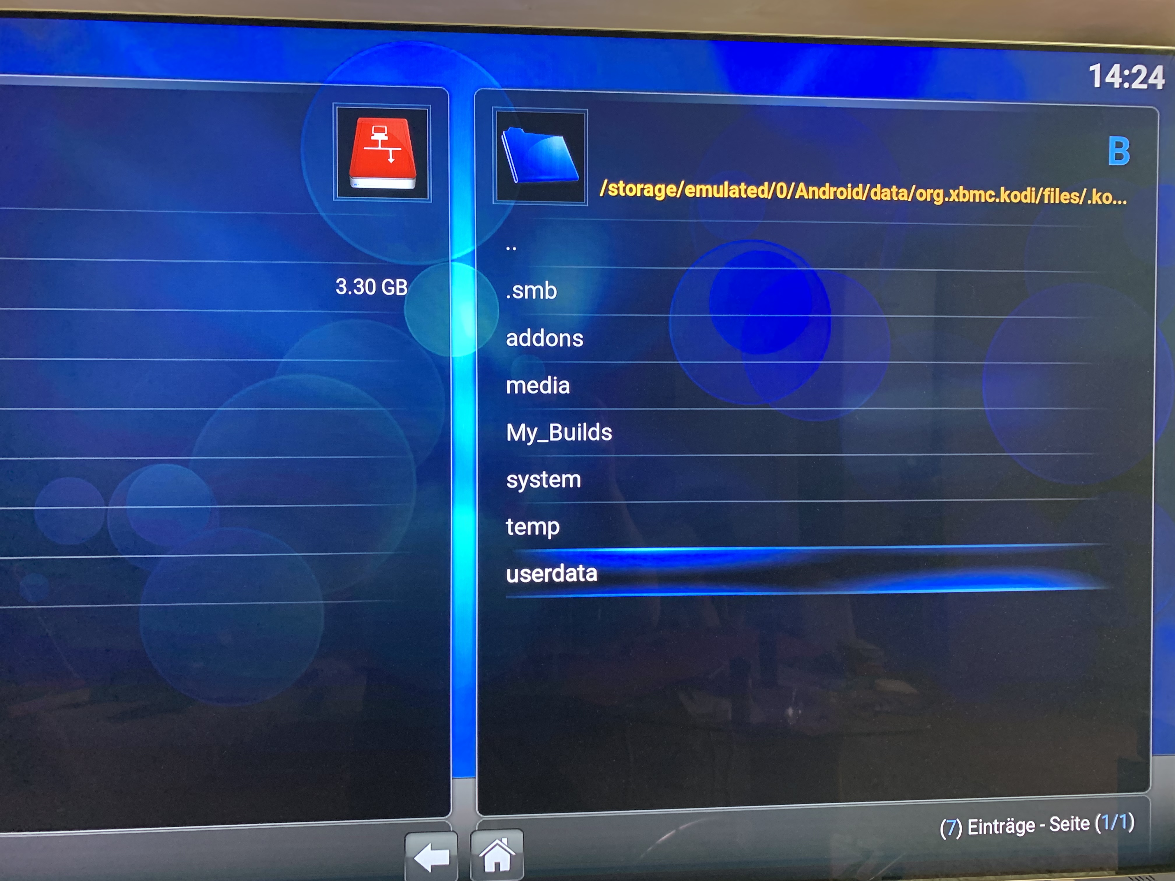

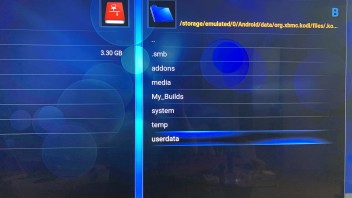

  • Hallo, gibt es schon eine Lösung? Habe hier das selbe Problem seit umstieg auf Leia. Es liegt definitiv am neuen KODI. Habe 2x FireTv und bei dem einen mit Kypton läuft webdavs, auf Leia nicht! Habe nun auch schon rausgefunden das es wohl am Zertifikat liegt, warum auch immer? In meinem Netzwerk ist eine Syno, ich kann mit allen Geräten peer webdavs zugreifen, auch mit KODI Krypton, nur mit KODI Leia nicht? Mit KODI Leia kann ich nur peer webdav zugreifen, da läuft dann alles? Bin da auch nicht so bewandert mit den Sachen die bei KODI so im Hintergrund laufen. Habe bisher eigentlich alles selber hin bekommen, aber hier scheitere ich nun kläglich. Einzigste Alternative die ich momentan sehe ist wieder zurück zu Krypton zu gehen. Was wurde und warum wurde dieses bei KODI Leia da verändert. Wer kann bei diesem Problem helfen?
  • Habe nun auch schon rausgefunden das es wohl am Zertifikat liegt, warum auch immer?
    Weil bei Leia eine Änderung eingeflossen ist und Kodi nun ein gültiges Zertifikat braucht. Das hat mich damals als Noob auch Nerven gekostet. Ist aber relativ einfach lösbar: Erstell ein eigenes Zertifikat von deiner Syno und pfleg das in Kodi ein. In LE/CE muss es unter /storage/.config abgelegt werden unter der Bezeichnung cacert.pem - jedenfalls ist es bei mir so und dann läuft der Zugriff wieder.
    Server: NSA325 v2
    Clients: Raspberry Pi3 [leia] ---- Amlogic 905 Chinaböller [leia] ---- Odroid C2 [leia] ---- Amlogic 912 Chinaböller [leia]
    Lieblingssong: Theo mach mir ein Bananenbrot! [Rolf Zuckowski]
  • Das ist der gesamte Pfad^^ Der Pfad bezieht sich hier bei mir aber auf LE/CE. Kodi hat unter Android möglicherweise eine andere Struktur, da kenn ich mich nicht aus, wo man das cert ablegen muss.
    Weiß das jmd anderes vielleicht?
    Möglicherweise kommst du da auch nur mit dem ES Datei Explorer ran oder was ähnlichem ran.
