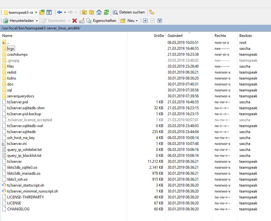

    durch mein rumprobieren, glaube ich irgendwie, dass ich evntl. die rechte falsch habe. bin mir aber net sicher. im screenshot habe ich mal ne übersicht, wo man die rechte sieht.
    hoffe jemand könnte mir da behilflich sein...kenne mich ja noch nicht sooo gut mit linux aus ;)

  • In dem Beispiel https://wiki.ubuntuusers.de/TeamSpeak-Server/ wird TS als User teamspeak eingerichtet und gestartet.
    Du darfst dann nicht einfach den Server als User Sascha starten. Jetzt darf auf die vom Server angelegten Dateien nur noch der User Sacha zugreifen.
    Per
    den User wechseln, die Rechte der Dateien korrigieren und dann den Server nochmal starten.
    Ok und wie mache ich das jetzt? Kann ich mit nem Befehl einfach dem ganzen Ordner die rechte geben, die es haben muss? Oder muss ich das dann bei jeder Datei machen, bei der laut winscp sascha stats teamspeak steht?

  • hmm, iwie will das nich so.... -.-
    habe nun folgendes getan:
    cd /usr/local/bin/
    und dann
    chown -R teamspeak teamspeak3-server_linux_amd64
    ist das nun falsch? :D
    bekomme dann gezeigt:
    chown: der Eigentümer von `teamspeak3-server_linux_amd64/files/internal/icons`wird geändert: Vorgang nicht zulässig
    das is nur ein auszug einer zeile. das kommt millionen mal. also ich denke halt, von jedem ordner und jeder datei, die in diesem teamspeak ordner ist. oder soll/muss ich den befehl mit sudo ausführen?

    haben den chown befehl mit sudo gemacht...nun startet ts wieder. danke für diese info :) nun muss ich nur noch den autostart des servers hinbekommen ^^
    //edit: ts startet nun auch nach pc neustart. nun passt es. super :)
