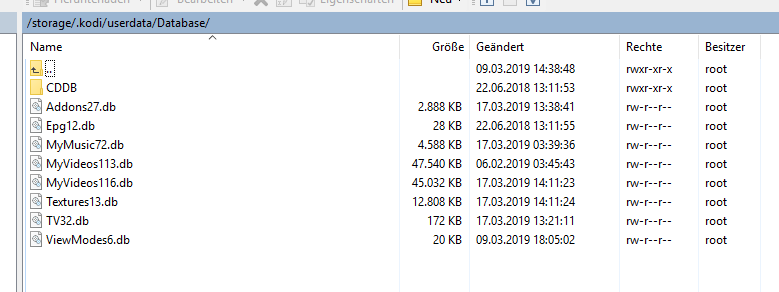

  • naja. hatte kodi bzw coreelec frisch installiert. gleich in der neusten nightly. da sollte es ja von nightly zu nightly (hatte nur 1 update gemacht) ja net gleich zu ner "neuen" db wechseln, oder?
    hab mal n bild angehängt. ist das normal, dass die myvideos116.db kleiner ist, als die 113er?
    habe jedenfalls mal die 116 in myvideos116.db ind *.dbbackup umbenannt. CoreELEC-Amlogic.arm-9.0-nightly_20190314.tar in den .update ordner und neu gestartet.
    es kommt aber keine migration. bin nachm update wieder in kodi drin und es ist einfach wie vorher?

  • 1. Frage, doch das ist möglich, weil ja noch in der Entwicklung.
    2. Frage, ja das kann durchaus sein, weil die Migration und Bereinigung das vornimmt.
    ..... Die Migration hat doch stattgefunden in dem er die höhere Datenbank auf Basis der kleineren Nummer erhöht hat und die höhere Datenbank erstellt hat. Jetzt sollte es auf der höheren Datenbank weiterlaufen und die kleinere kann gelöscht werden. Vorausgesetzt du hattest vor dem Update die höhere DB gelöscht gehabt und er ist nach dem Update nur mit der kleineren gestartet und hat auf der Basis die größere erstellt. Wenn du nicht so vorgegangen bist, dann wie gesagt die größere einmal löschen, drüberinstallieren, Kodi startet und legt die größere an (migration) und danach die kleine löschen. Wenn du jetzt einen Film hinzufügst sollte es gehen. Wenn es dann noch immer nicht funktioniert, muss es an was anderes liegen.
