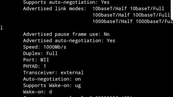

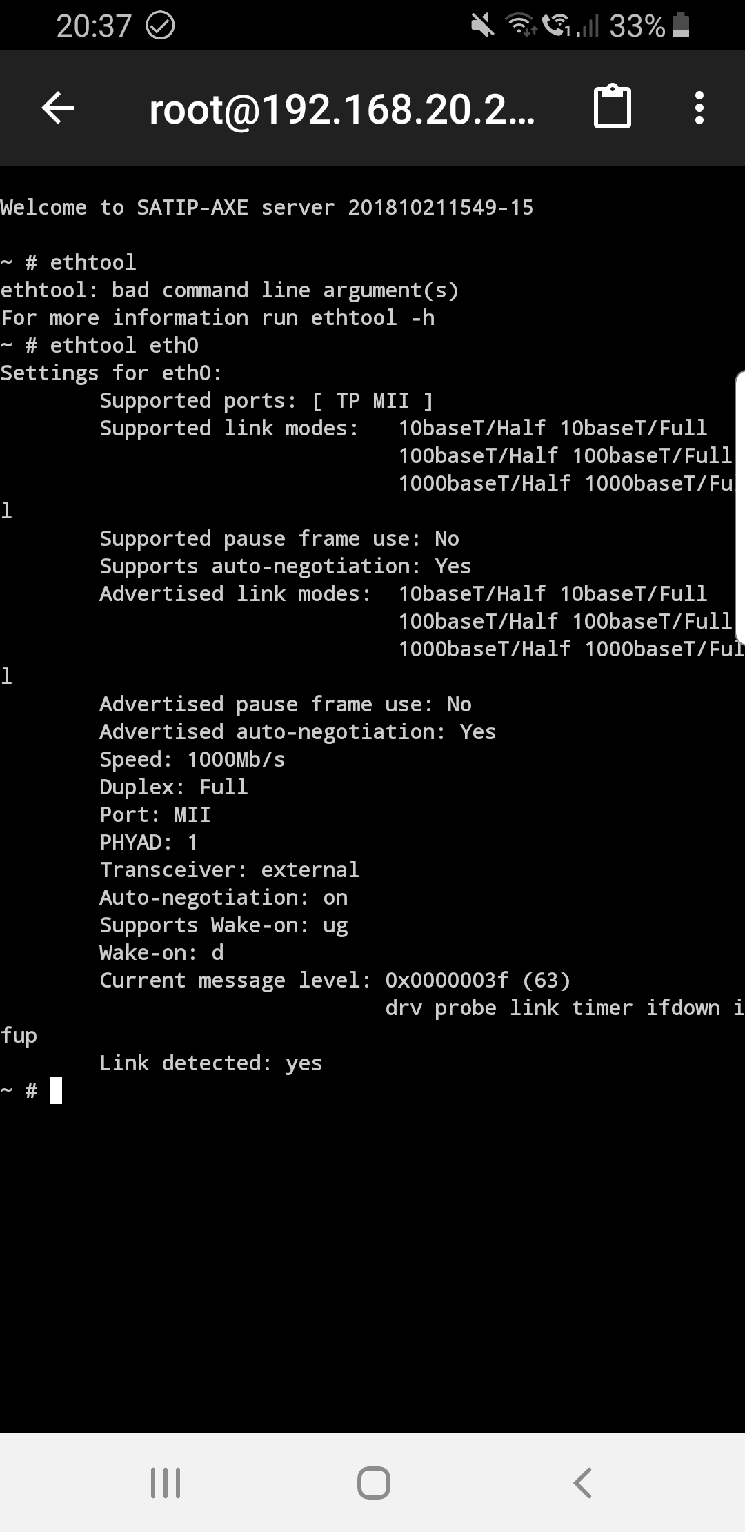

  • Der Digibit hat Ethernet 1000 verbaut, die Original Software nutzt nur 100. Mit der SatIP Axe Firmware wird Gigabit genutzt. Der reale Stromverbrauch:
    Idle: ca. 9W
    1 Tuner aktiv: ca. 14W
    2 Tuner aktiv: ca. 15,5W
    3 Tuner aktiv: ca. 17W
    4 Tuner aktive: ca. 18W
