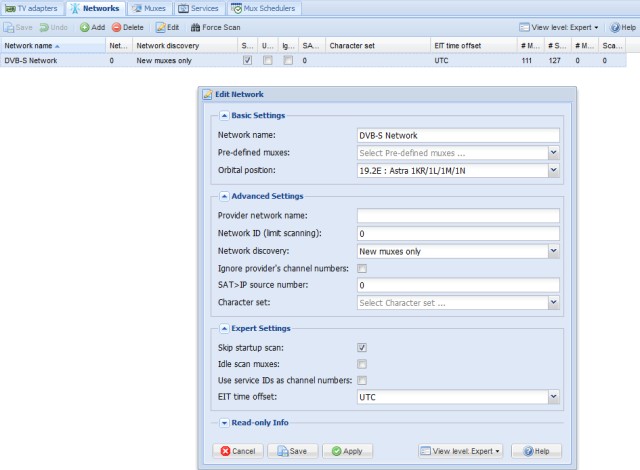

    Hier scheinen die Probleme schon bei der Kanalsuche zu beginnen, da schon nicht alle Kanäle gefunden werden (~111 Muxes und 127 Services auf 19.2E Astra).

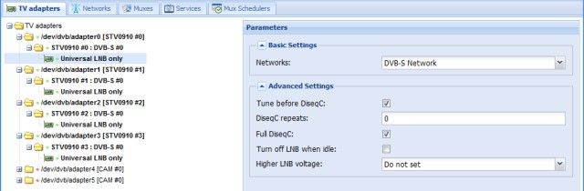

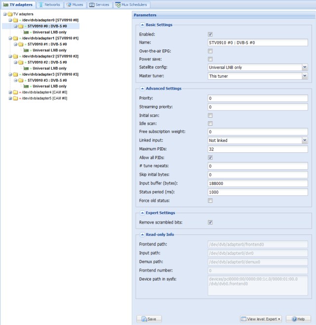

    Gefundene Services funktionieren hin und wieder und dann wieder nicht, manchmal hilft es 3 von 4 Adapter zu deaktivieren.
    Dann wiederum funktioniert es mit 4 aktiven Adaptern und dann wieder nicht, auch wenn nur ein Adapter aktiv ist!?
