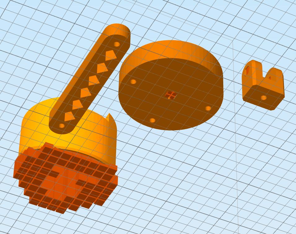

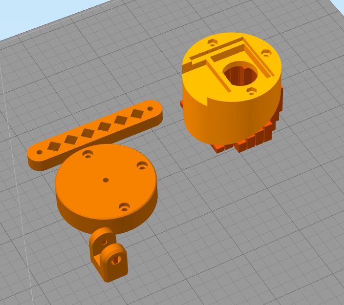

  • Um die Aussparungen im großem Teil oben rechts ordentlich zu bekommen, müßte man es "auf dem Kopf" drucken.
    So wie hier zu sehen. Dann ist nur das Finish nicht so perfekt (also die Seite, die zum Drucktisch hin zeigt).
    Beim Bodenteil (Kreis links) ist nur unten drunter etwas Support-Material.
    Ja, ist druckbar. Das teuerste ist der Versand. Material kann man schon fast nicht ausrechnen (grob ein Euro bei 3h Druckzeit).
  • Grundsätzliche Frage: Welchen Sinn machen die Sechskantaussparungen beim großen Teil? Sollen da Muttern rein? Da wird doch der runde Deckel draufgeschraubt, oder? Von derselben Seite! Da zieht es die Muttern doch raus!
    Ich verwende für Verschraubungen gerne Rändelmuttern (Beispiel [Anzeige]). Die Bohrung etwas kleiner als der Durchmesser der Muttern und diese dann mit dem Lötkolben einschmelzen. Ist ne saubere Sache und hält bombenfest.
  • ja den Ausschnitt nach unten.. da muss die Fläche nicht perfekt sein da sie ja dann, wenn die Kamera drin, vom Deckel verdeckt wird. Deckel auch mit Fläche die die 6kt erhalten nach unten..
    die Muttern werden eingeklebt und sind dann unsichtbar... Ich habe das 3D Modell bereits in der Hand gehabt.. Allerdings beim Arbeitgeber.. Und das kann ich nicht mitnehmen
