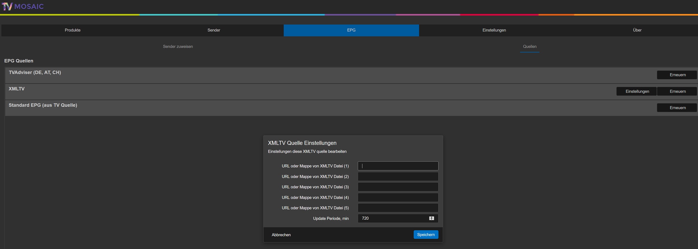

    Also, wer wie ich DVBLink 6.0 (TVMosaic funktioniert gleich) verwendet und das EPG per xmlTV einspeisen will, kommt schnell drauf das die Genres und die Farben im EPG-Guide nicht passen oder gar fehlen.
    Nach Tagen des Suchens im www und den Eingeweiden von DVBLink hab ich nun eine Teil-Lösung (nicht alle Genre werden korrekt angezeigt).

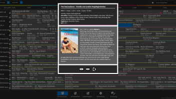

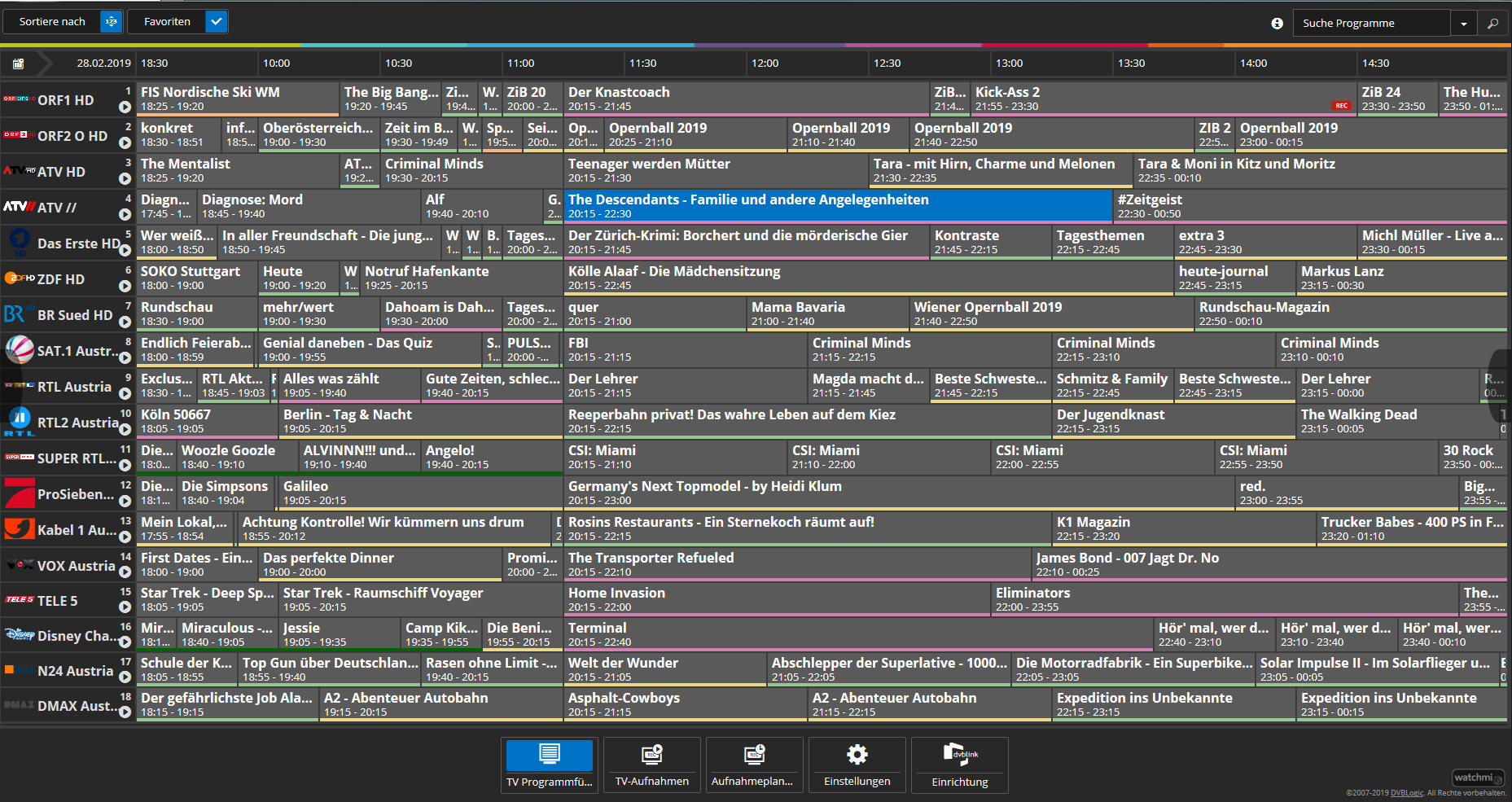

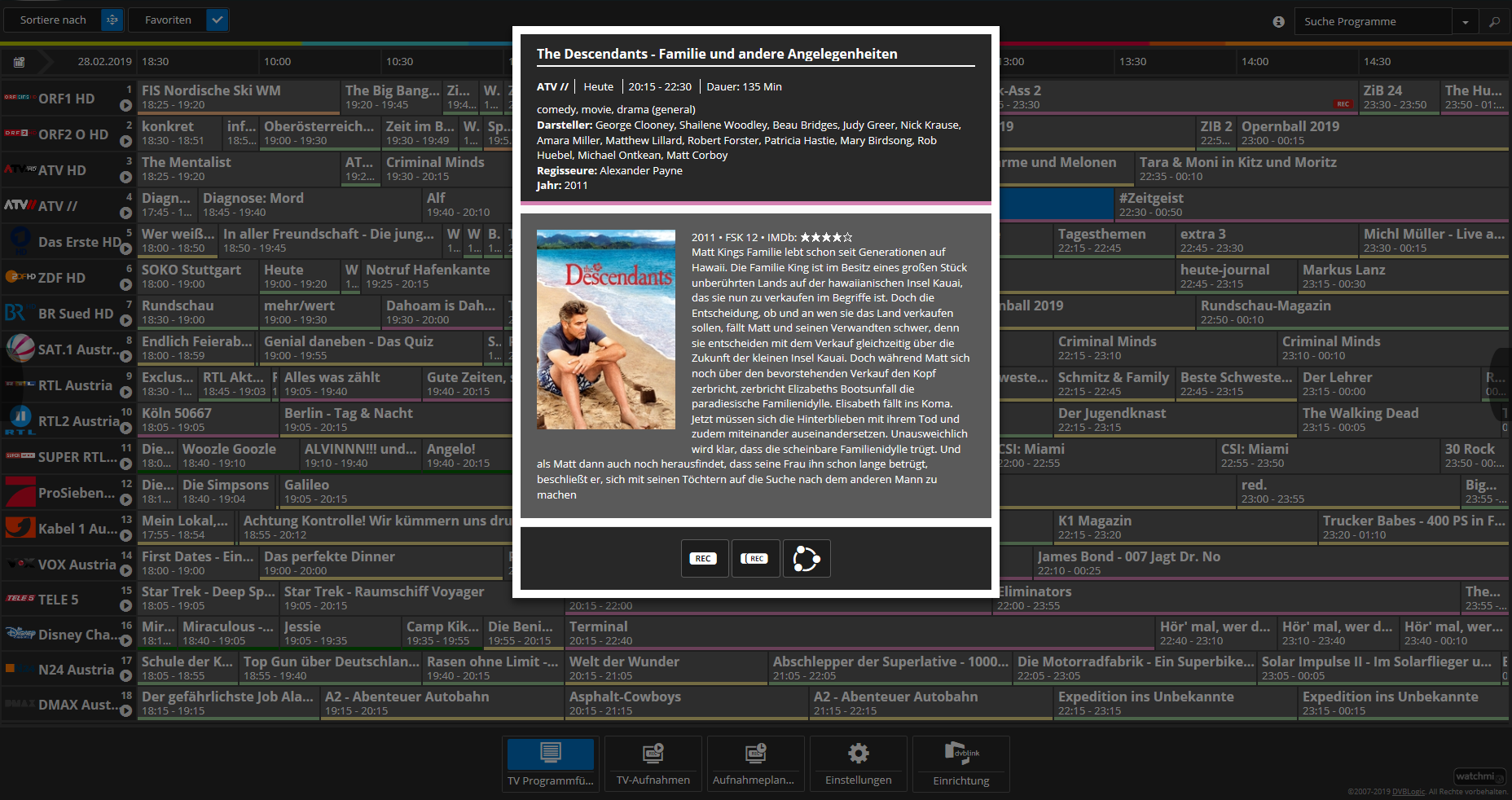

    DVBLink verarbeitet xmlTV in ein internes EPG für jeden Sender einzeln um. Sprich es gibt in DVBLink für jeden Sender eine eigene Datei und in diesen wird beim einlesen eine Kategorie zb.: "<cat_drama/>" entsprechend dem mapping aus der „xmltv_categorymap.xml“ angelegt welche in Kodi DOCH Auswirkungen haben dürfte (Stichwort: Verwirrung). DVBLink benötigt diese <cat_**> für die eigene Darstellung der Farben und Suche.
    die xmltv_categorymap.xml:

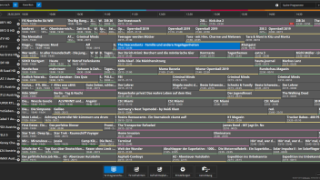

    Beispiel EPG in DVBLink mit <cat_**>:

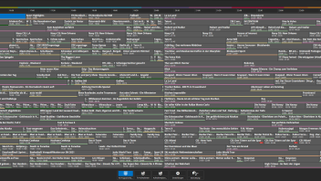

    Die Farben und Genregruppierungen passen in Kodi & DVBLink nicht zusammen, aber dies ist die beste Möglichkeit um die Funktionen in beiden System optimal zu nutzen. Ich nutze die DVBLink APP zur Aufnahmenplanung und da ist es hilfreich wenn die Suche und die Farben funktionieren.

    und so siehts jetzt aus:

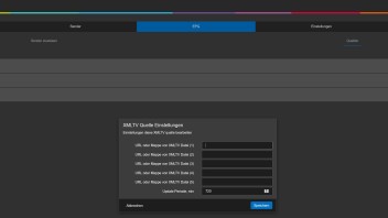

  • Mal eine Frage: Du schreibst ja: Alte DVBLink. Das neue TVMosaic bietet ja auch die Möglichkeit für xml epg! Könnte das da auch klappen??
    @Boogie2005
    ich hab mir heute TVMosaic zu Gemüte geführt, was ja zu DVBLink parallel wunderbar möglich ist. Alles eingerichtet und lief auch schon.
    Fazit:
    • xmlTV ist ähnlich/gleich aufgebaut, nur die Pfade der .xml-Dateien unterscheiden sich. Sind aber leicht auffindbar

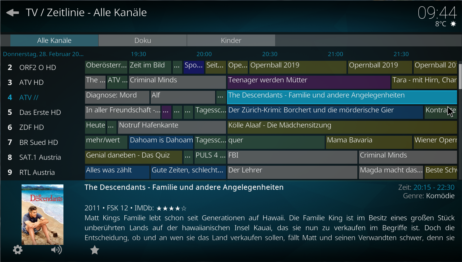

    Ich verwende Kodi 18.0 mit dem Standart Estuary Skin auf Win & Raspi ... alle das selbe Verhalten

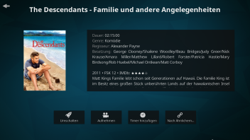

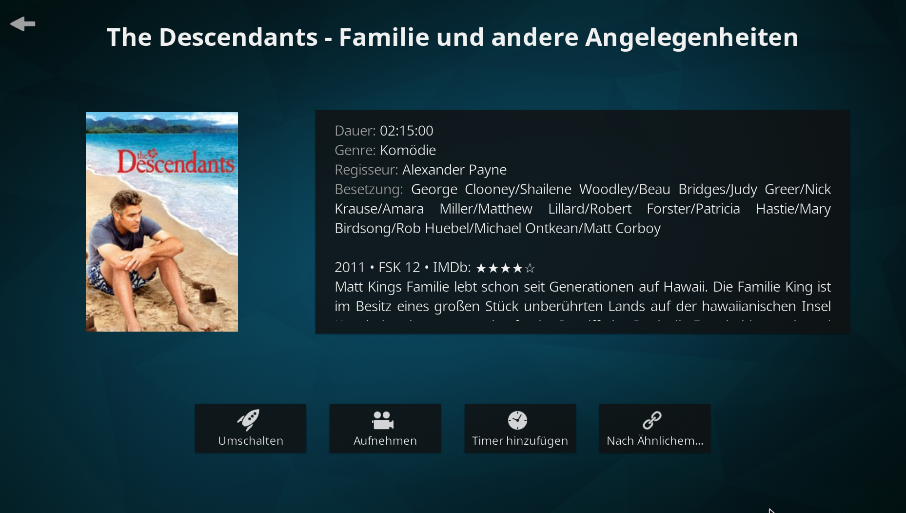

    Folgende Genre die bei mir in Kodi angezeigt werden:
    • Film / Dram
    • Musik / Ballet / Tanz
    • Science Fiction / Fantasy / Horror
    • Komödie
    • Nachrichten / Tagesgeschehen
    • Spezielle Charakteristik
    • Dokumentation
    • Krimi / Thriller
    • Kinder- / Jugendprogramm
    • Sport
    • Bildung / Wissenschaft / Tatsachen
    • Romanze
    der Rest wird gekonnt ignoriert und ich seh nur die EIT Bezeichnungen

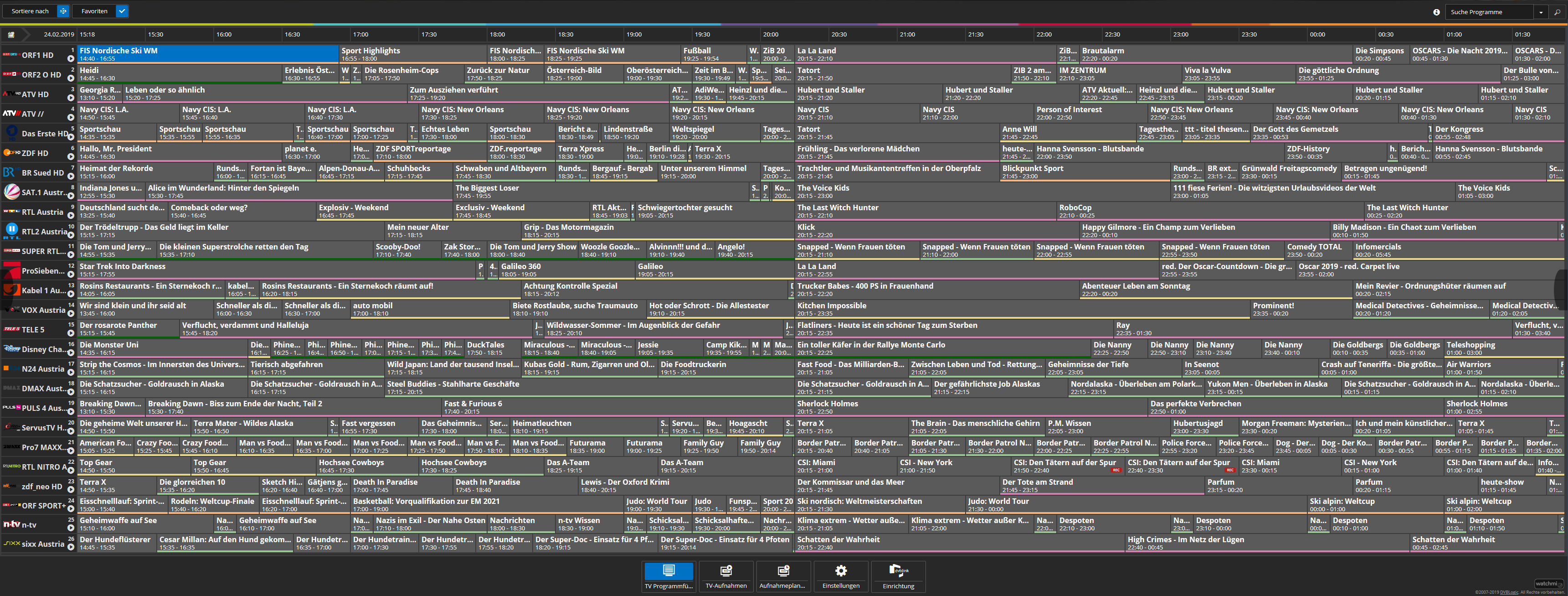

  • mit dem ratingmapper von @DeBaschdi & @easy4me sieht das EPG in Kodi & DVBLink fast gleich aus.
    Nach nochmaliger Anpassung der "xmltv_categorymap.XML" hab ich jetzt gefühlte 75% Genre & Farbabdeckung im Guide. Der Rest ist derzeit noch grau (was sich hoffentlich noch ändert).
