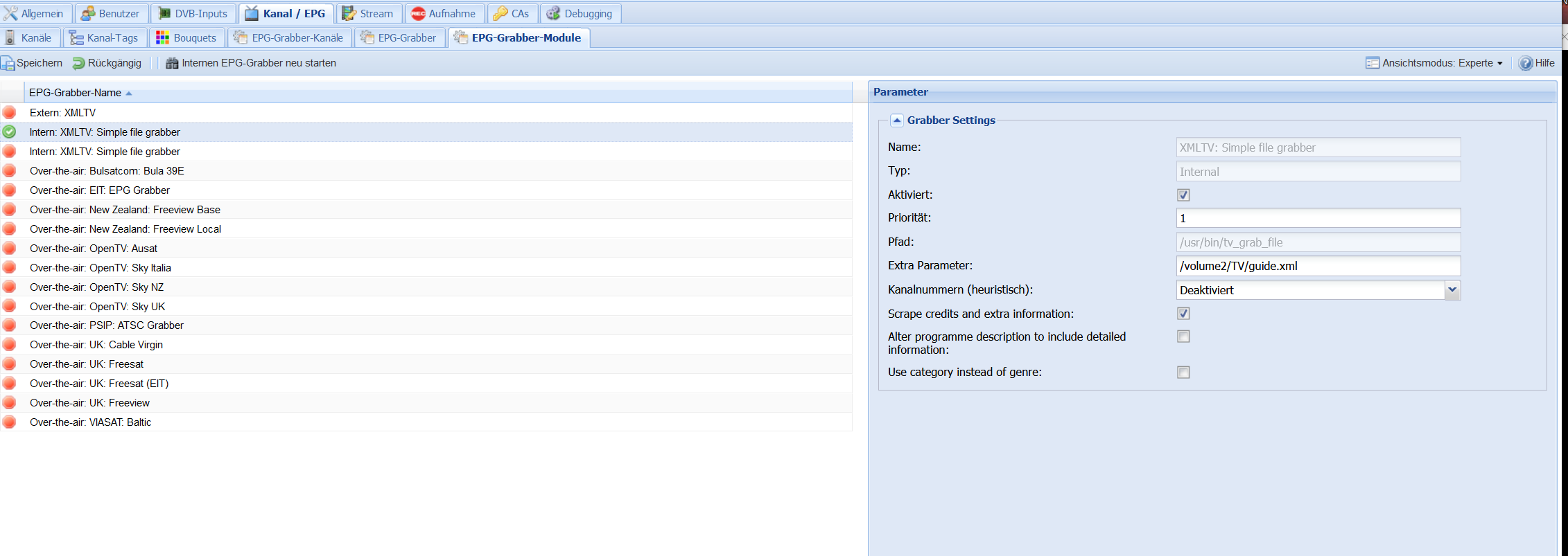

  • @patrick31698 Was verstehst Du unter manuellen Grabben? Wie stößt Du das an? Aus TVH heraus oder per Kommandozeile?
  • Ich kanns mir nicht erklären, es sollte keinen Unterschied machen ob das guide.xml in tvheadend automatisch über tvheadends crontab, oder in tvheadend händisch eingelesen wird.
    Gibt es Probleme beim Grabben ?
    Dann mal das [definition=9,2]kodi.[definition='1','0']log[/definition][/definition].
    Ansonsten hab ich keine Idee
    Das einlesen in TVH macht keinen Unterschied.
    Der Unterschied scheint daran zu liegen, ob das Takealug Grabber Addon autiomatisch die guide.xml anlegt oder eben manuell angestoßen wird.
    Es grabbt jeden Abend brav aber es kommt immer wieder vor, daß TVH dann nach ein parr Tagen kein EPG mehr hat.
    Weil es halt (hoffentlich) die guide xml einliest, aber keine neuen Infos kriegt.
  • wann grabbt denn tvheadend automatisch, was hast du eingestellt?
    Und wann grabbt das epg addon automatisch, was hast du dort eingestellt ?
    Ist dir bewusst das in tvheadend der eingestellte auto grab Zeitpunkt nach dem eingestelltem auto grab vom addon stattfinden muss ?
    (Nicht das es an so was simplem liegt)
    Das Kodilog sieht gut aus :)
    Falls dir der Umstand bewusst ist, der "Fehler" trotzdem besteht, dann bitte ich duch auf den nächsten automatischen Grab vom Addon zu warten, öffne dann die erstellte guide.xml und überprüfe das Erstellungsdatum (Steht in der ersten Zeile innerhalb der .xml) das sollte identisch sein mit dem Datum aus dem [definition=9,2]kodi.[definition='1','0']log[/definition][/definition].
    Falls sie identisch ist, tvheadend aber trotzdem nicht aktuallisiert (auch nach "händischem" force, dann häng mal bitte die .xml hier an.
    Einmal editiert, zuletzt von DeBaschdi (4. Mai 2021 um 20:01)
  • TVH grabbt automatisch (?) nach der Standardeinstellung um 12:04 und 24:04 - jedenfalls ist es so eingestellt.
    Das Addon hat bis Dato immer um 20:00 Uhr EPG geholt. Zur Zeit steht eine Zeit auf 17:00 und zwei auf 20:00 Uhr.
    Ich habe vier Tage als EPG Zeitspanne ins Addon eingetragen, so daß ich meistens erst nach einigen Tagen merke wenn TVH keine Daten mehr hat.
    Möglicherweise tritt der Fehler seit meinem Umstieg von meiner WETEK Play mit LE auf die Mi Box mit Android auf.
    Was mich ja stutzig macht ist der hier beschriebene Unterschied im TVH Log.
