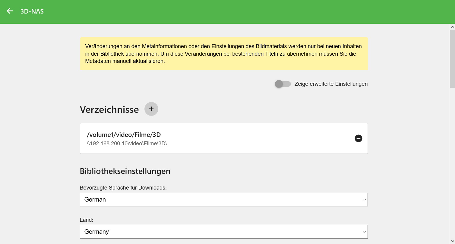

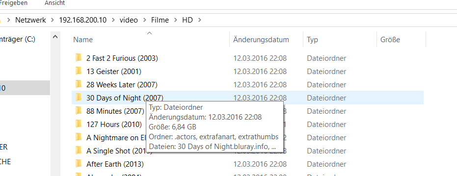

    Ich poste hier mal vom Server die Pfade...ich hoffe das stimmt alles so...Server ist ne Syno 213j.
    Ich hoffe das passt so...anstatt des Servernamens soll ich ja die IP der NAS angeben.

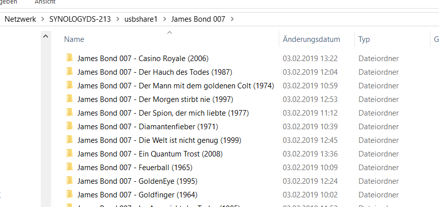

  • Bis auf deine James Bond Filme sehe die verzeichnisse so korrekt aus unter Emby.

  • ok. stimmt da habe ich usbshare1 geschriben anstatt usbshare.

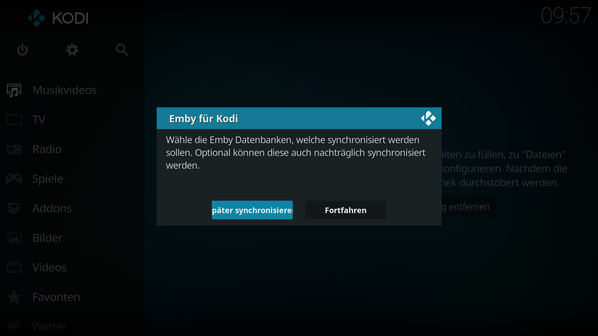

    Die Bibliotheken sind noch nicht synchronisiert mit Kodi (hast du später sync ausgewählt beim ersten mal starten?) - daher tauchen sie auch nicht direkt in den Kodi-Bibliotheken auf. Falls du dir unsicher bist, kannst ja notfalls im Emby-Addon die Datenbanken zurücksetzen, neu starten und nochmal den Wizard starten.

  • Die Bibliotheken sind noch nicht synchronisiert mit Kodi (hast du später sync ausgewählt beim ersten mal starten?)
    1. das denke ich auch - und ja mein Problem.....wenn Kodi startet und der hauptbildschirm da ist verbindet sich da EmbyKodi also das Addon automatisch? (In den Einstellungen habe ich aber "Manuell" wählen müssen da ich kein EmbyConnect habe.).
    2. Wo wähle ich den Sync in Kodi aus??????? Sorry, ich machs mir wahrscheinlich wieder selbst schwer..ich komm nicht drauf :(

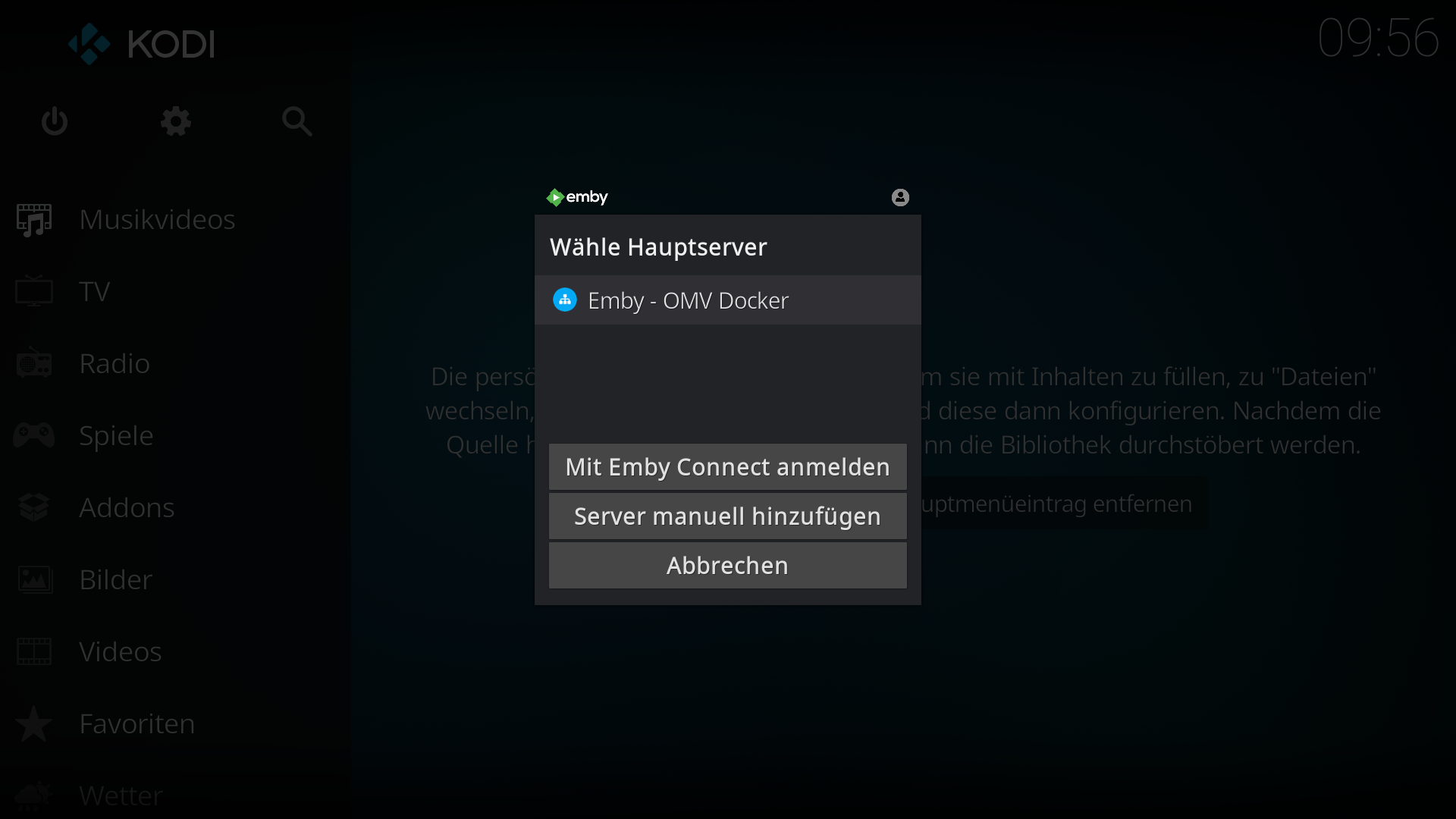

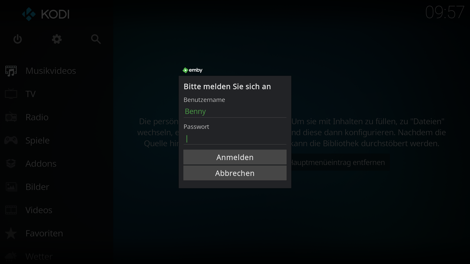

    2. Nach der Installation kommt automatisch ein Pop-Up für deine Server-Daten (dieser Pop-Up taucht auch nach einem Neustart auf, solange noch keine Daten eingegeben wurden)

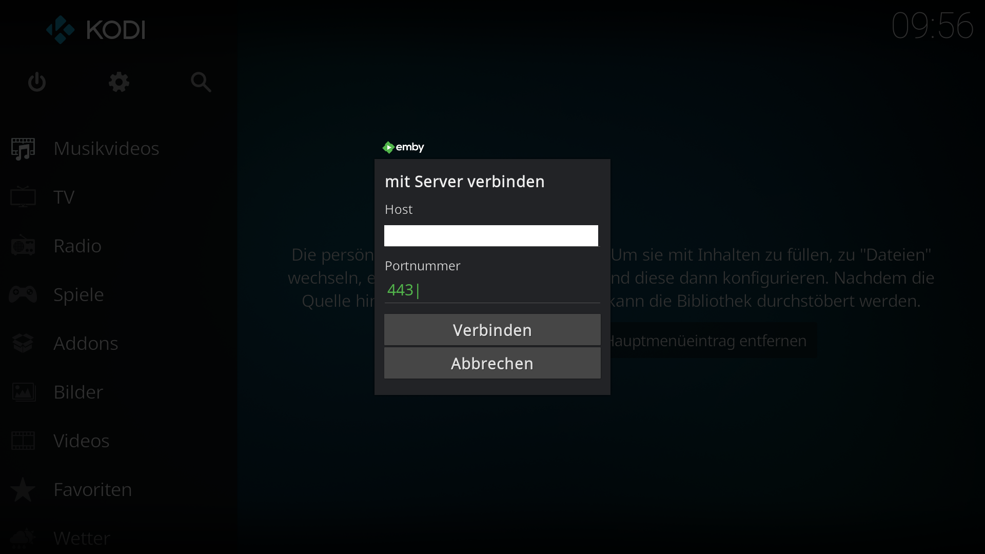

    3. Du tippst nun also deine Daten ein, wahrscheinlich unser "Server manuell hinzufügen"
    4. Als nächstes sollst/musst du die Adresse deines Server eingeben
      1. Hierbei habe ich meines zensiert, da ich über die Ferne drauf zugreife und meine Daten niemand sehen soll. Bei dir wird es ja über das lokale Netz geschehen, also gibst du die IP deines NAS ein und als Port die 8096, sofern du diese in Emby nicht geändert hast.

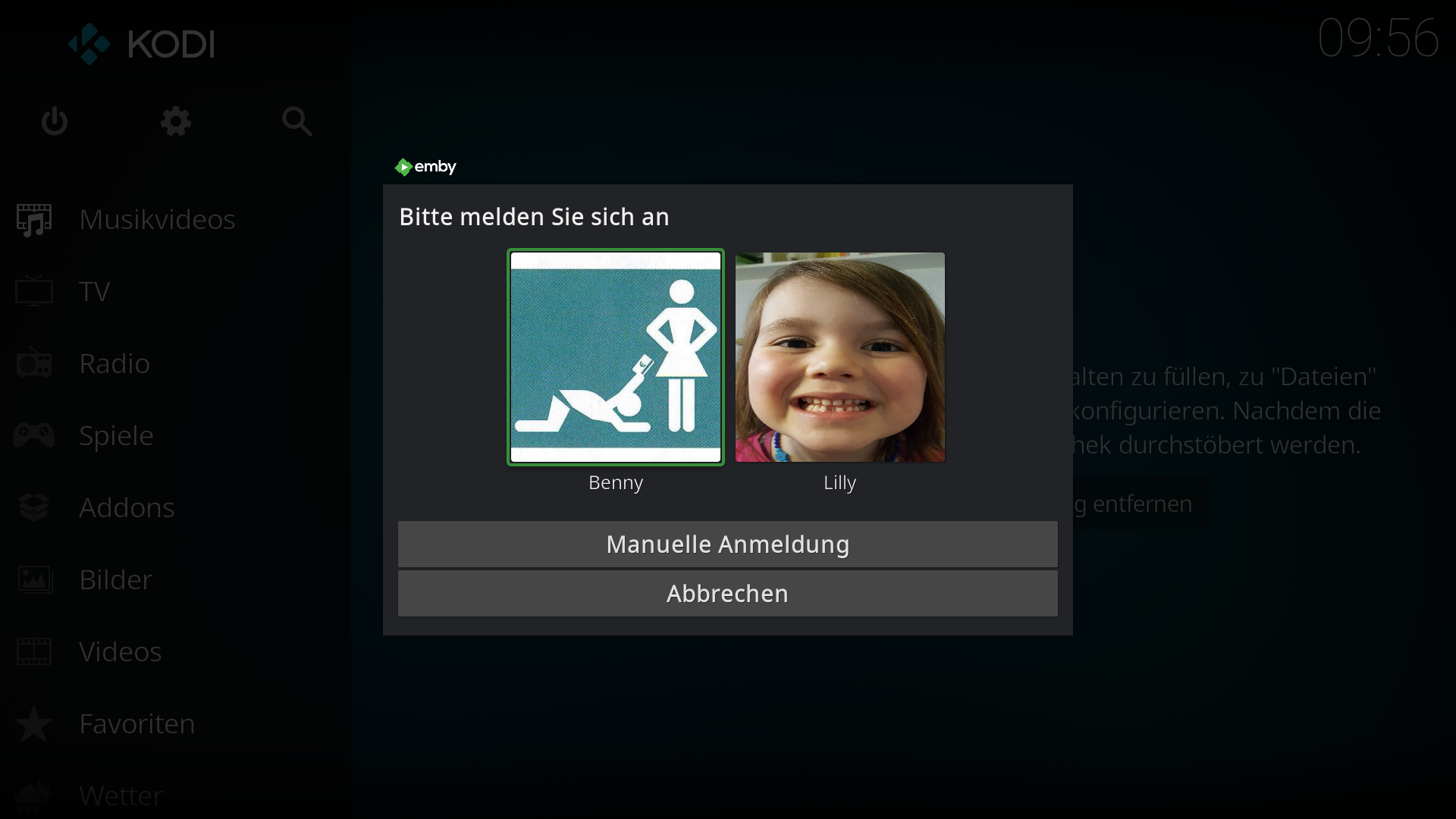

    5. Danach folgt eine Auswahl welches Profil versendet wird (solange dies in Emby auch als Sichtbar deklariert wurde.

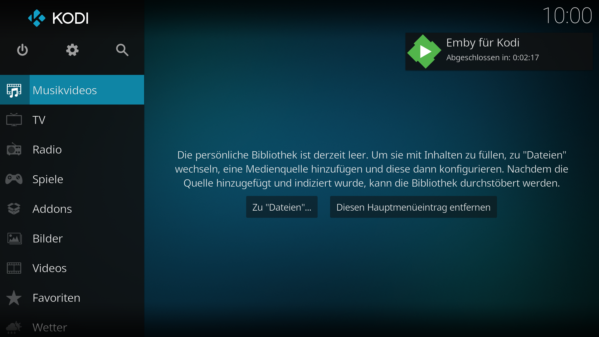

    6. Nun wählst du die folgenden Einstellungen so wie es dir beliebt und am Ende kommt die Abfrage ob du deine EMby Bibliotheken jetzt mit Kodi synchronisieren möchtest oder erst später. Solltest du auf später klicken/geklickt haben, kannst du diese Abfrage jederzeit über das Emby Addon erreichen unter: Datenbanken verwalten --> Datenbanken aktualisieren
    7. Hiernach startet Kodi seinen Sync und je nach Hardware dauert er länger oder halt nicht. Auf meinem Laptop waren es nun nur 2:17 min, auf nem RPi wird es je nach Datenbank erheblich länger dauern.
    8. Und schon bist du fertig und kannst deine Inhalte über die Kodi Bibliotheken wiedergeben, ohne ein Einstellung im Emby Addon vorgenommen zu haben.

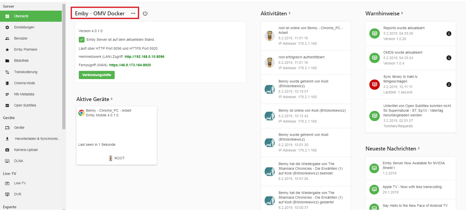

    Also verbindet sich ja Kodi mit dem Server also der NAS -> im dashboard vom Server sehe ich auch "EmbyKodi Wohnzimmer"

    Zu Punkt 5.) noch ne Frage....wenn der Bildschirm kommt..bei die mit dir und deinem Kind....bei Mir mit admin und Wohnzimmer..... kann ich dann nicht gleich auf "Wohnzimmer " klicken oder ist es zwingend notwendig auf "manuelle Anmeldung" zu klicken?

  • Die manuelle Anmeldung ist nur notwendig, wenn du dich mit einem Benutzer verbinden willst welcher versteckt ist. In meinem Beispiel wäre dies der Benutzer "root" (Admin User).

    Dort werden alle Emby Server aufgelistet, welche unter der angegebenen IP gefunden wurden und haben die Bezeichnung, welche du im Emby Dashboard vergeben hast.

  • Also habe eben aufm Client pi mit Kodi nochmal alles zurückgesetzt..dann hat Kodi neu gestartet ..dann kam das was Ihr/du hier schon gepostet habt mit der Anmeldung usw.
    Dann kam die Abfrage mit dem Scan und da habe ich alles gewählt...dann auf starten geklickt und dann kam die fehlermeldung:

    den Tipp von benny mit dem ändern des Pfads hab ich gemacht bei den James Bond Filmen.
