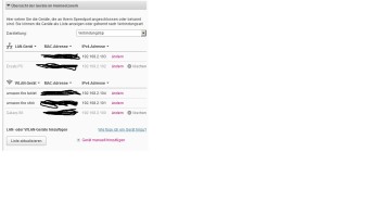

  • Hast du den Stick im Speedport reserviert? Schmeiss den vielleicht mal dan raus ausm Router und lass dem ne komplett neue IP ziehen.

    Router neustart gemacht, sogar den Stick auf Werkseinstellungen zurückgesetzt, alles nichts gebracht
    Das Gerät kann ich gar nicht aus dem Router werfen, der Löschen button ist nicht vorhanden...
    Vermutlich weil der aktuell aktiv ist. Mach den Stick mal aus und schau dann nochmal.
