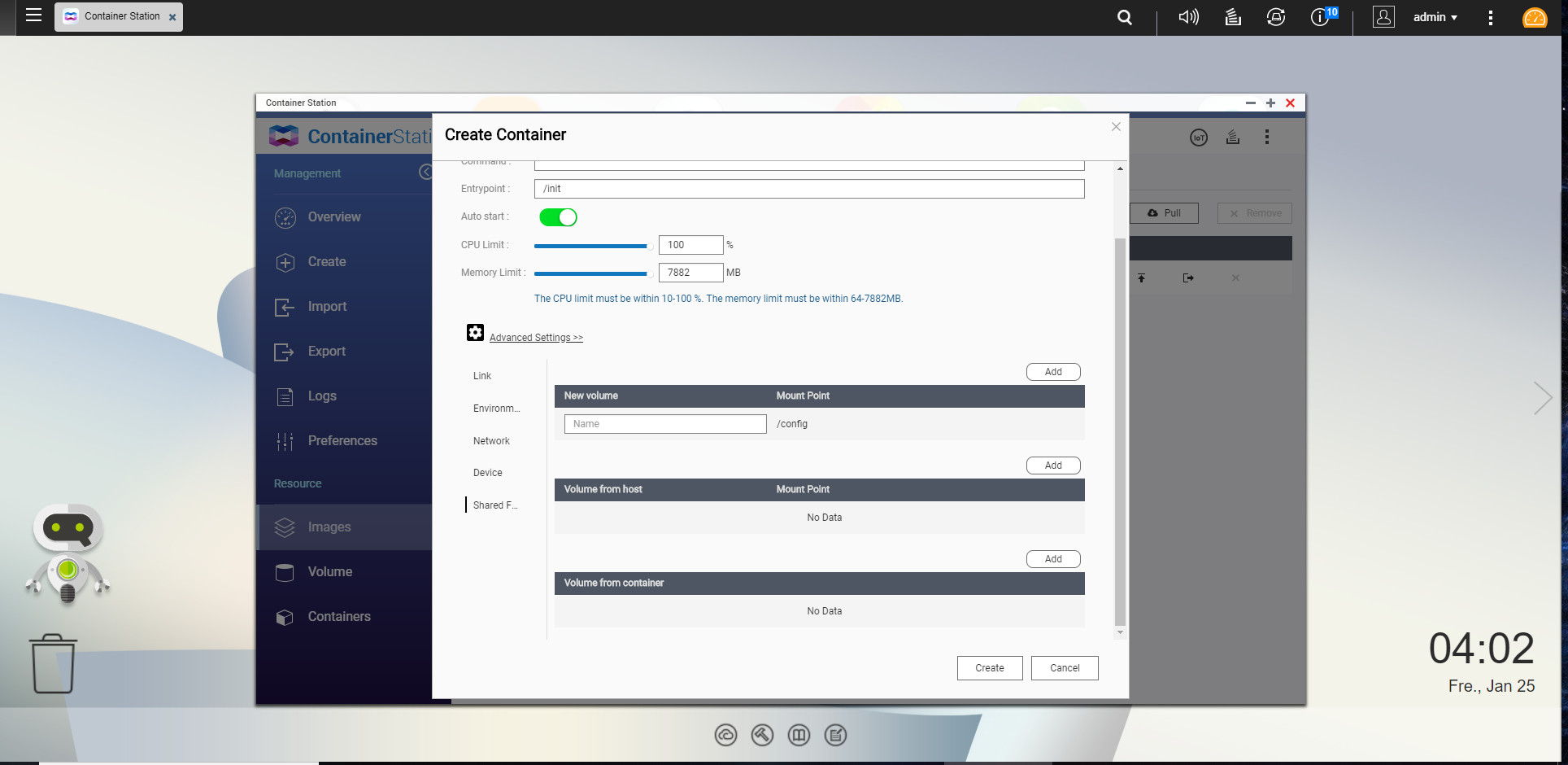

  • sodala, nun bist du bei dem Problem, welches ich oben angemerkt habe :D
    Du musst schon beim Erstellen des Containers die Pfade angeben!

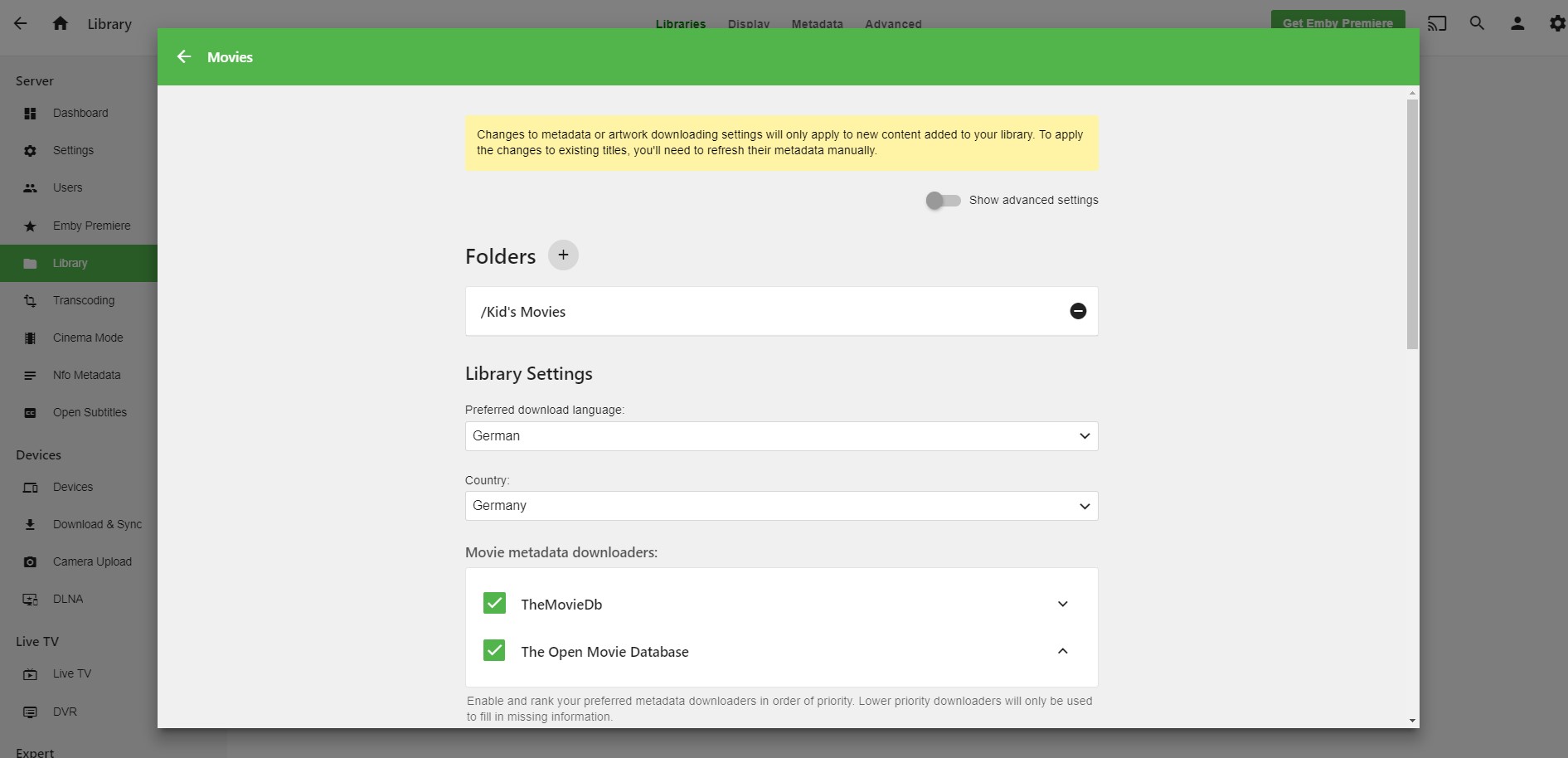

    Ich habe jetzt nochmal einen Container mit Emby erstellt und unter "Volume from Host" testweise einen kleinen Ordner angegeben der Filme enthält.
    Dann unter Moint Point noch dem Ordner einen Namen gegeben und schon ist er in der Embymedienbibliothek aufgetaucht.
    Ich denke/hoffe das war mal die richtige Vorgehensweise?

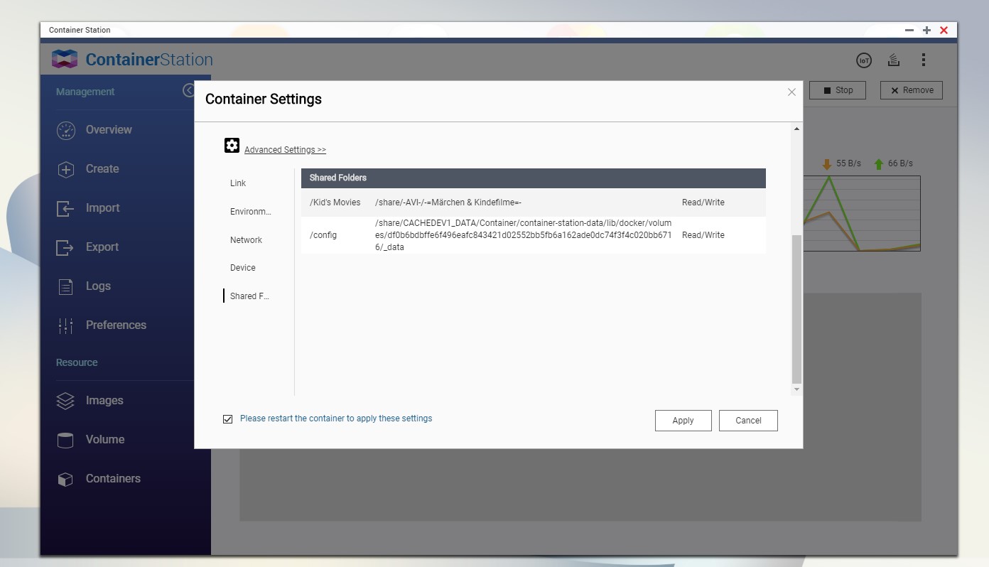

    Volumes im nachhinein einbinden geht nicht, habe jetzt alles wirklich ALLE Möglichkeiten durchprobiert.
    Ich kann sie unter "Advanced Settings" lediglich betrachten aber der hinzufügebutton ist nicht vorhanden.
