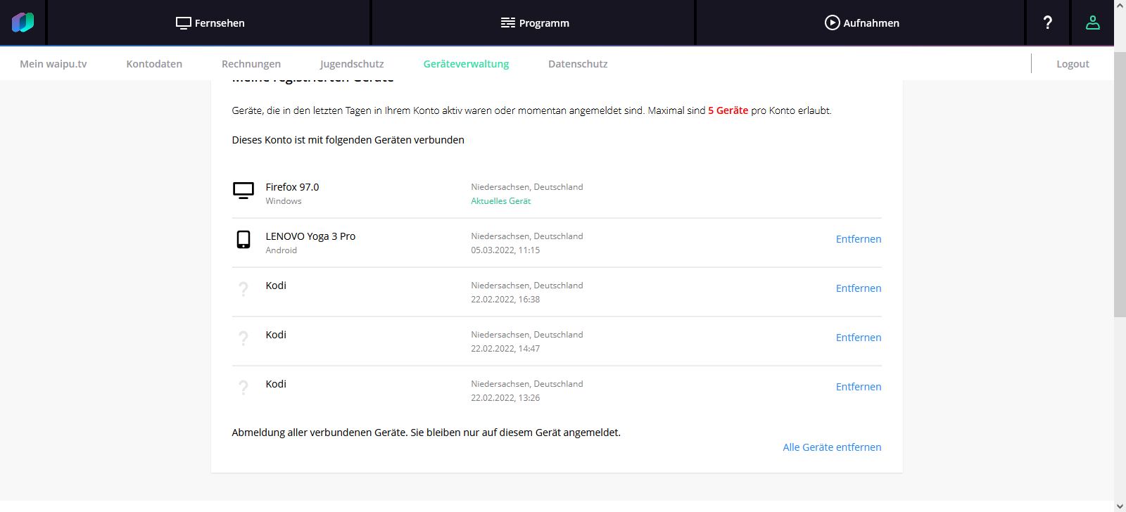

Aktuelle Widevine ProblematikWaipu lässt mE nur noch 5 Geräte in der Anmeldung zu.....könnte es damit zusammenhängen?
Mal alle Geräte abgemeldet und ein neues Kennwort vergeben? -
Waipu lässt mE nur noch 5 Geräte in der Anmeldung zu.....könnte es damit zusammenhängen?Mal alle Geräte abgemeldet und ein neues Kennwort vergeben?
funktioniert nicht, gerade probiert.
So sieht es bei mir aus,auf der HP von WaipuTV. Dazu kommt noch das ich 2 FireTV am laufen habe!
