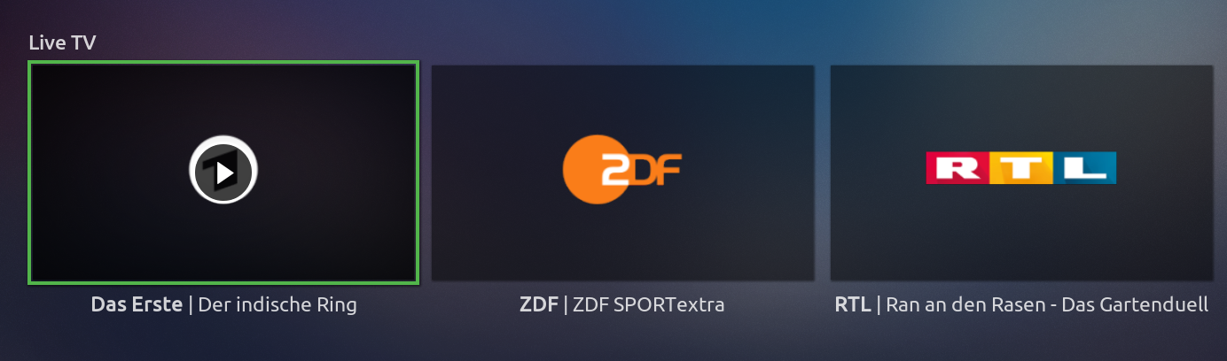

  • Moin mein Lieber,
    ich habe gerade eine Widgetreihe von den Live Sendern erstellt. Der start funktioniert auch sauber, aber beim Start wird der Hintergrund von der aktuellen Sendung oder eben das Senderlogo nicht durchgereicht. Bei einem Start aus dem Addon wird es sauber angezeigt. Kannst du bitte einmal schauen, ob du das einbauen kannst, das die Sender Logos oder eben der spezifische Hintergrund durchgereicht wird. Richtig super wäre es, wenn die Infos zum Film auch noch durchgereicht werden.
    Kannst du vielleicht noch eine Option einbauen, dass man die Sender sortieren kann und ggf. welche abwählen kann, sodass diese abgewählten nicht angezeigt werden? Müsste ja eigentlich gehen, oder? Die Sender sind ja fixe Menüeinträge und die Abfrage beginnt erst nach dem Klick auf den jeweiligen Sender.
    Sonst ist das Plugin perfekt und ich freue mich schon auf die pvr Lösung.
    DANKE und viele Grüße,
    Seger

  • Kannst du bitte einmal schauen, ob du das einbauen kannst, das die Sender Logos oder eben der spezifische Hintergrund durchgereicht wird. Richtig super wäre es, wenn die Infos zum Film auch noch durchgereicht werden.
    Sieht ja hübsch aus!
    Ich habe nun in meinem Repo die Version 0.1.3 veröffentlicht. Diese reicht (hoffentlich) das Senderlogo weiter.
    Um die Metadaten zu holen ist ein zusätzlicher HTTP Request erforderlich, welcher ggf. den Start eines Kanals verzögert. Daher habe ich es optional eingefügt. Um es zu nutzen, musst Du die Option "Hole Metadaten bei Kanal-Start" unter "sonstiges" in den Addon-Einstellungen aktivieren.
    Aktuell gibts die Version nur über mein Repository, da das kodinerds Reposiotry leider mein Addon noch nicht automatisch aktualisiert.
  • Sensationellllllllll!!!! Das sieht super genial aus und der start ist so min. länger mit der Option, des es einfach nur genial ist!
    Das Addon ist klasse, danke für deinen unglaublich schnellen Service!
    Viele Grüße,
    Seger
