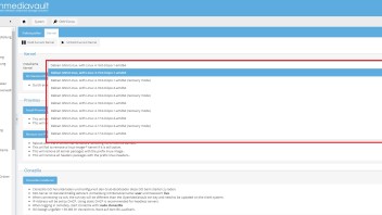

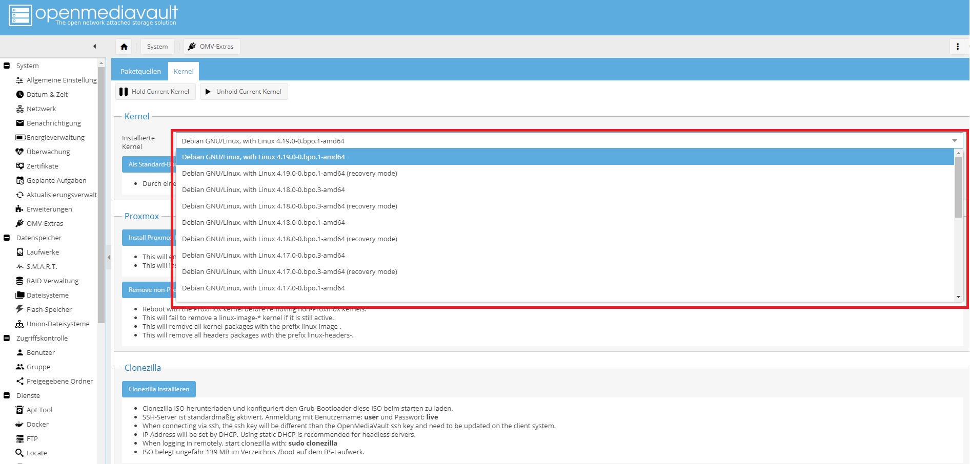

  • Unter OMV-Extras auf den zweiten Reiter wechseln, anderen Kernel auswählen und die Maschine neu starten.
  • Ok, alten Kernel (4.18.bpo3) aktiviert, Neustart gemacht und gewartet bis das autoshutdown Script den Server in den suspend setzt...

    Habe wieder auf Kernel 4.19 gestellt, und kein WakeOnLAN war mehr möglich...
    Anschließend wieder auf 4.18 zurück und WOL ging auf Anhieb wieder.
