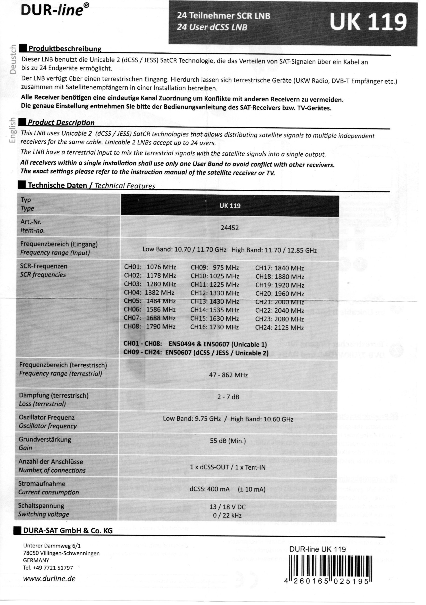

    Empfangen wird Astra 19.2, LNB ist ein DUR-line UK 119, mit einem Kabel an die Max S8 am richtigen Anschluss, in Tvheadend die Frequenzen zugeteilt. Master Tuner ist #0 alle anderen (#1-#7 haben als Master #0)
    Habe bei dem LNB 24 Frequenzen von denen die ersten 6 belegt sind. Der erste Adapter in Tvheadend hat die Frequenz 6, welche der Frequenz 7 auf der Liste des LNB entspricht.
    In Tvheadend habe ich Unicable II switch (universal LNB) benutzt.

  • Wenn ich auf Unicable 1 schalte, kann ich doch gar nicht die frequenzen eingeben. das hört ja bei 7 auf.
    Und fängt bei 0 an, also 8 Plätze bei Unicable 1, passt genau. Problem ist eher ,das die Frequenzen auf dem Zettel bei Unicable-LNB bei 1 anfangen, dadurch vertippt man sich schnell mal.

  • Hi, also bei mir läuft das so. Allerdings habe ich mich an das Datenblatt gehalten.
    CH01 -CH08 habe ich nicht benutzt. Ich habe ja kein Unicable 1 ?!
    Der erste Tuner hat bei mir CH09 mit der Freq 975 MHz
    2 Tuner CH10 Freq 1025 MHz
    usw bis CH16
    Was hast du denn für LNB ?
  • naja, ich habe das selbe LNB und die selbe Karte und nutze die ersten 8 Frequenzen, also sollte das gehen.
    hast du nach dem Umstellen mal neu gestartet? wenn nicht probier das mal aus.
    wenn das nicht hilft mach mal bitte n Screenshot von status/stream
