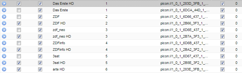

  • HI ja ich weiß dieses Thema wurde hier schon oft behandelt, habe auch soweit alles versucht und getestet woran es liegen kann, aber bei mir werden die Senderlogos zwar in TVH bei den Sendern angezeigt aber in Kodi nicht.
    Ich habe in TVH diese EInstellungen für die Picons vorgenommen:
    Dann gab es in TVH dieses Ergebnis:
    Soweit so gut. Direkt beim Ersten Versuch geklappt. Ich habe dennoch einen Reset durchgeführt und danach immer noch alles so wie hier zu sehen.

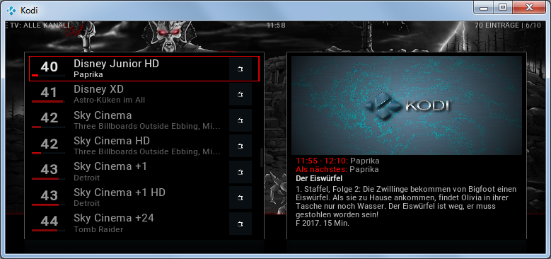

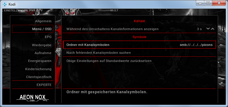

    In Kodi habe ich den Logo Ordner eingetragen dennoch zeigt er mir keine Logos bei den Sendern an:
    Er zeit mir auch an, dass vom Backend die Senderlogos geladen werden sobald ich Kodi starte.
    Was hab ich beim Durchlesen der anderen Threads übersehen?

  • Ordner mit kanal Symbolen, das stellst du auf standard zurück (da kommt gar nichts rein)
    Am besten bei Allgemeine die pvr db zurücksetzen in Kodi dann sollten die icons von alleine kommen.

    Also ich habe den Pfad auf Standard zurückgesetzt, somit steht nichts mehr drin. Danach dann auf unter Allgemein auf "Daten löschen" gegangen, er hat sich dann die Daten neu gezogen. Kodi beendet und neu gestartet, trotzdem keine Logos :(
