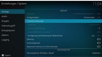

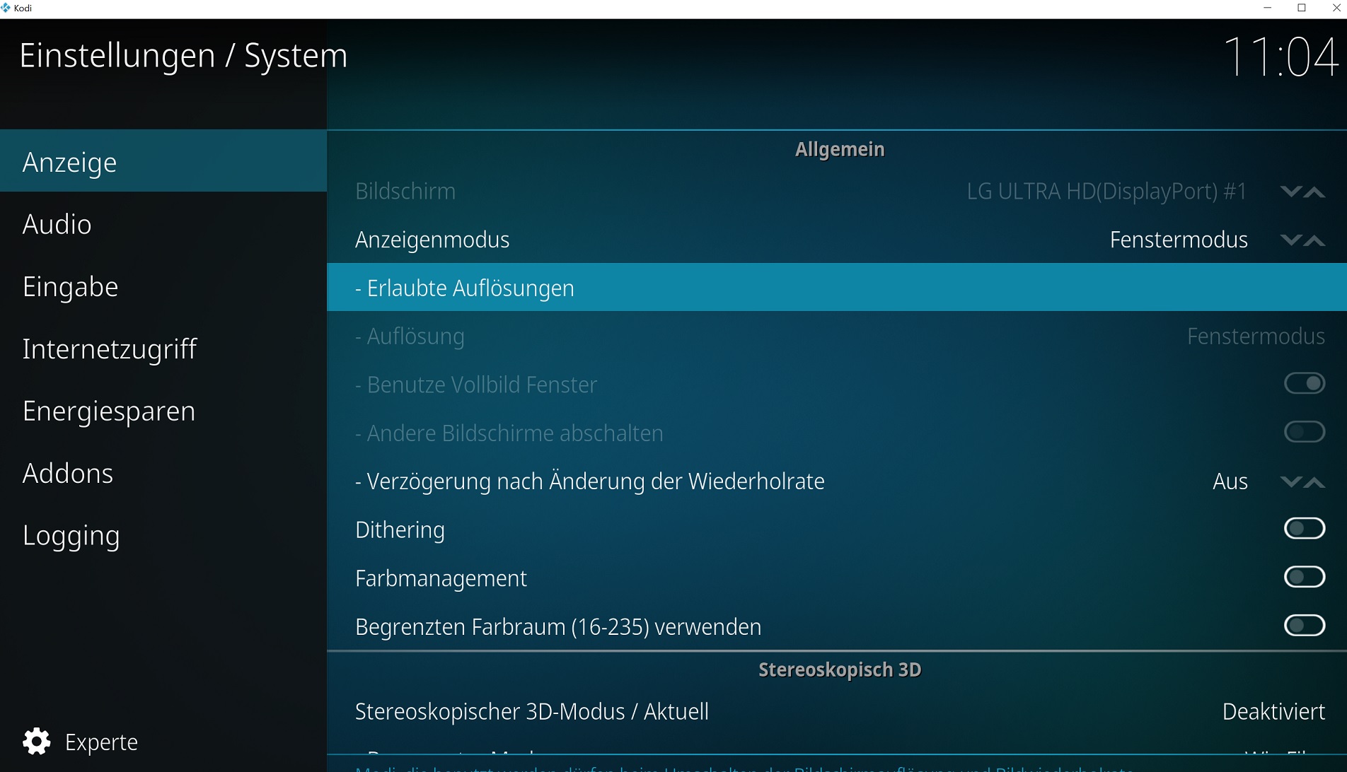

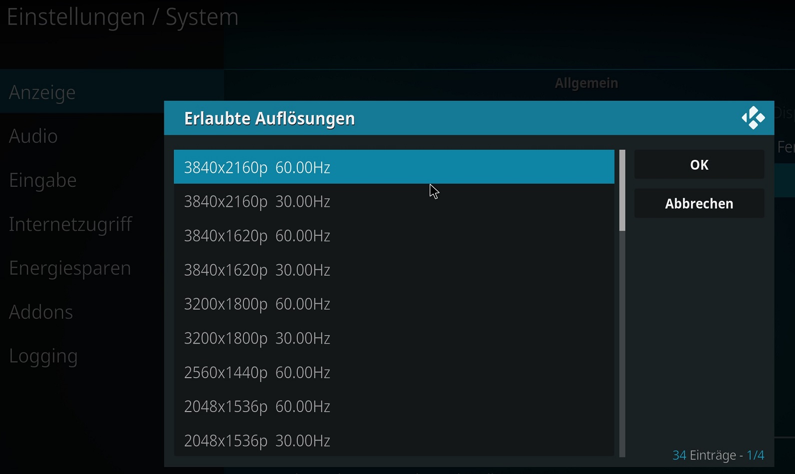

  • bei der Whitelist in Einstellungen Player oder System video (weiß ich gerade nicht aus dem Kopf) Dort alle Auflösungen die bei deinen Filmen vorkommen und deine Geräte AVR + TV unterstützen

  • Siehe die Bilder: Auf Einstellungen gehen, und dann alles auswählen, was du brauchst, bzw. TV usw. können!
