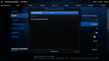

    Nun habe ich das Setup wie oben beschrieben in meinem Wohnzimmer stehen:
    Intel NUC8i3BEH (Milhouse Build #1209)
    ---> HMDI Port: HDMI 2.0b Cable (DP1 for Video) ---> Samsung GQ65Q7FN
    ---> USB-C Port: USB-C to HDMI 2.0 Cable (DP2 for Audio Passthrough) ---> Yamaha RX-S601
    Leider bekomme ich nur das Video ausgegeben, Ton bekomme ich irgendwie nicht, trotz dass in den Audio Settings "ALSA:HDA....YAMAHA...." steht, er den Receiver also erkennt.
    Jemand eine Idee?
    Vielen Dank & Gruß
    Modjo

  • Hi SkyBird1980,
    vielen Dank für deinen Tip, er hat aber leider nicht geholfen.
    Ich habe testweise Windows 10 installiert und siehe da, hierüber bekomme ich Audio über usb-c und Video über HDMI. Nur leider ist Windows nicht so geil wie Libreelec.
    Was mache ich falsch?
    VG
    Modjo
