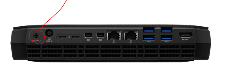

  • Moin, ich hab mir dein Soundsystem angesehen.
    Das kann Optisch per SPDIF/TOSLINK angeschlossen werden. 5.1 kommt dann per "Bitstreaming".
    Das ist bei deinem NUC dann dieser Ausgang:
    und z.B. diese Kabel:
    https://www.amazon.de/dp/B004YEJO4Q?tag=kodinerds04-21 [Anzeige]

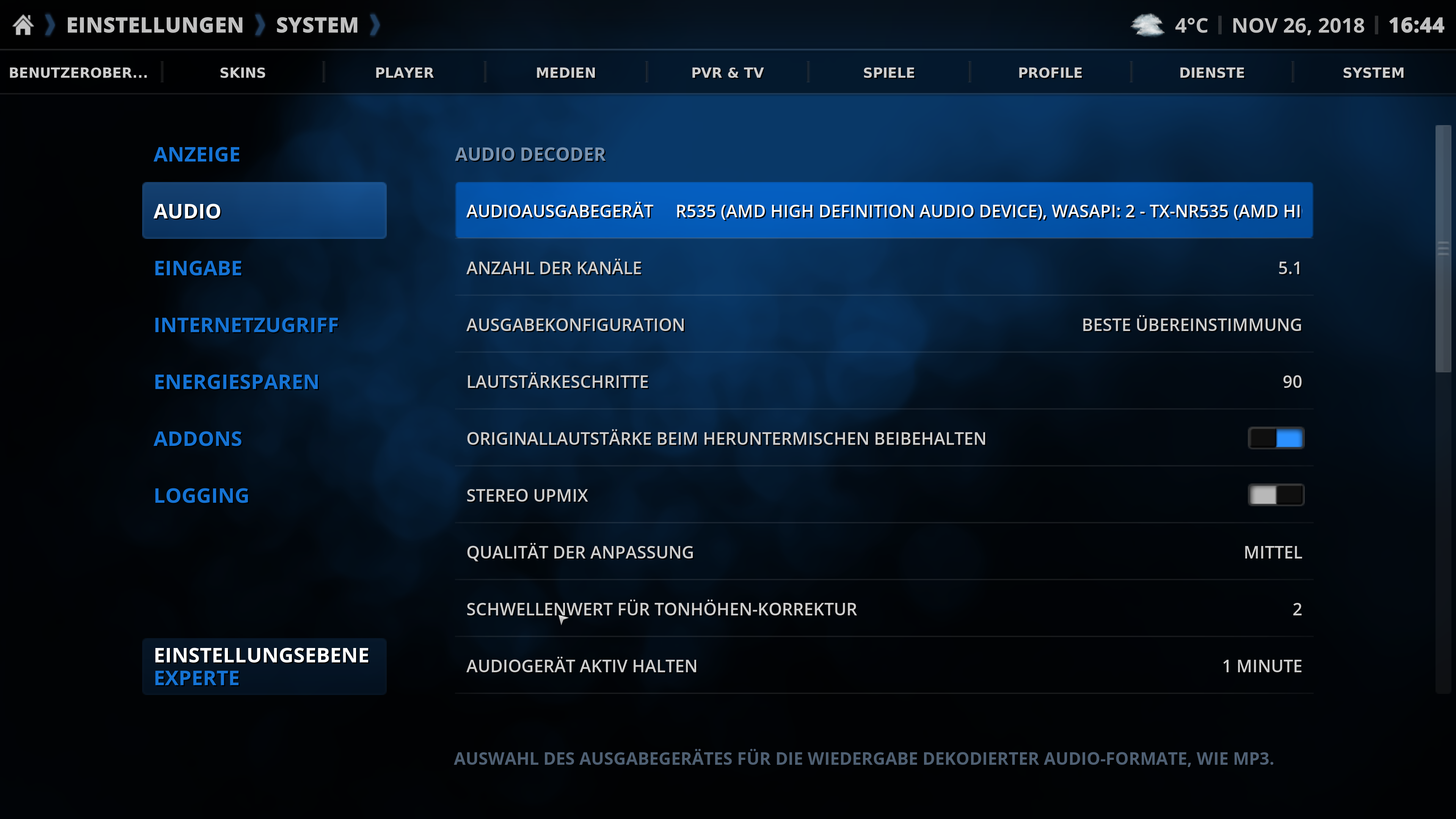

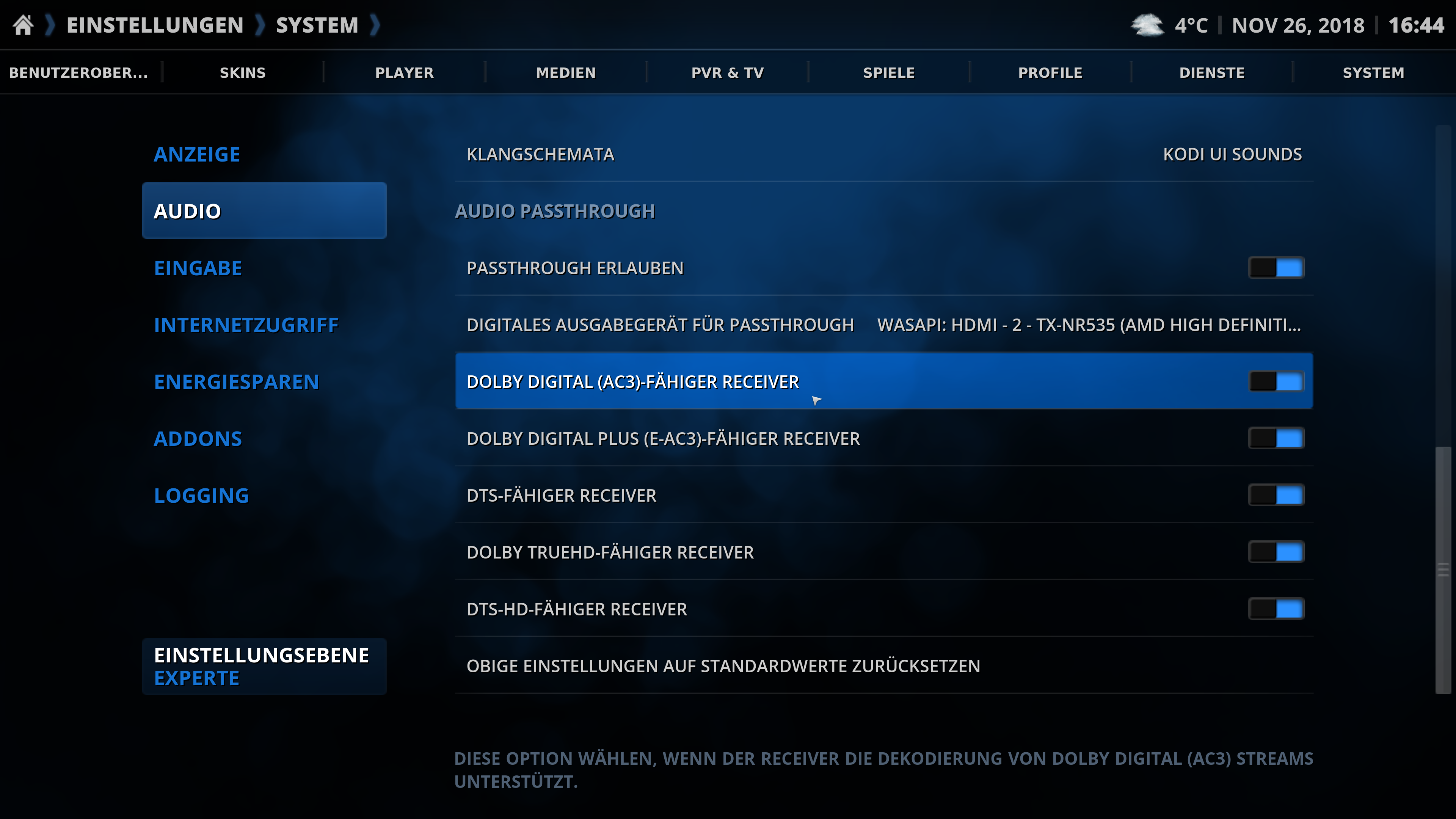

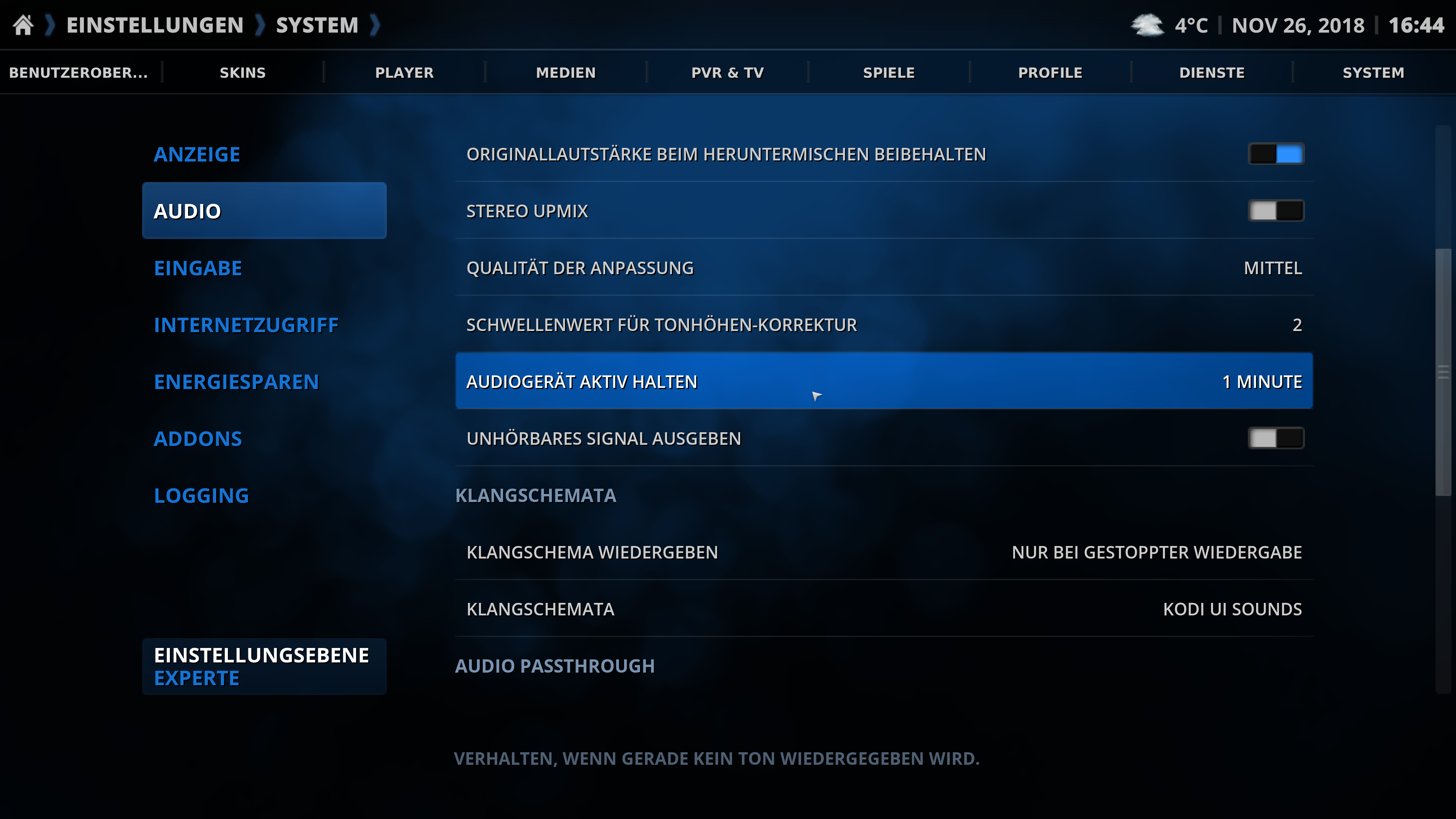

  • Einstellungen kann ich Dir auch jetzt posten, das System hab ich so hier stehen *g*
    Wenn Du Libreelec benutzt wählst Du einfach nur den passenden HDMI Ausgang aus. Du brauchst übrigens 2 HDMI Kabel.
