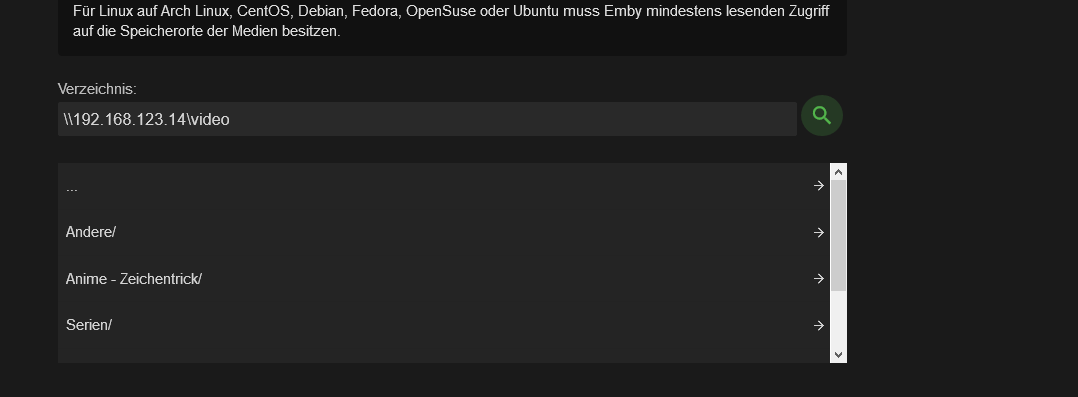

Ich habe die wie erwähnt auf 2 NAS liegen. Der NAS, auf dem emby installiert ist, macht keine Probleme. Der andere NAS habe ich in den Bibliotheken nun so eingebunden:
\\192.168.1.100:8096
Diesen Pfad nimmt emby auch an, er ist aber unvollständig.
Jetzt kommt meine DAU Frage des Jahres
Wird der Port mit Doppelpunkt getrent hinten angestellt; ich verwende für den NAS User und Passwort, müssen die auch mit in die Zeile?
Die Bibliotheken liegen in \Public\Musik , \Public\Konzerte, \Public\Hörbücher.
Kann mir bitte jemand einen Pfad mal ausgeschrieben posten? Ihr seht, ich scheitere manchmal an Grundlagen.

Wozu brauchst du denn ne Portangabe für eine Netzwerkfreigabe?
Weil ich im Grunde genommen blutiger Laie bin. Habe das bisher auch nicht hin bekommen, in den Ordner zu kommen. Wenn ich den "nicht emby NAS" bei emby eingebe und z.B. die Musik Bibliothek hinzufügen will, komme ich nur so weit: \\192.168.1.100. Wenn ich das bei emby eingebe, wird das angenommen. Unter Einstellungen sehe ich dann, dass es unter samba eingebunden wird. Ich möchte aber nach Möglichkeit unter nfs anbinden. Wenn ich aber \\192.168.1.100\Public\Musik bei emby eingebe wird mir gesagt, dass emby den Pfad nicht zuordnen kann.

Also, möchte man bspw. ein zweites NAS in Emby einbinden, dann muss man, wie schon erwähnt, das zweite Maß erstmal auf dem ersten NAS lokal mounten.
Was für ein NAS ist es denn, also welcher Hersteller oder welche Software läuft auf dem ersten NAS?Ansonsten hat Emby keine Probleme mit nfs Freigaben, aber halt nur für den direkten Netzwerkzugriff als Angabe unter dem optionalen Pfad. Habe bei mir selber alles per nfs Freigaben vorliegen.
Also dein erster Schritt muss sein die Pfade lokal zu mounten.
