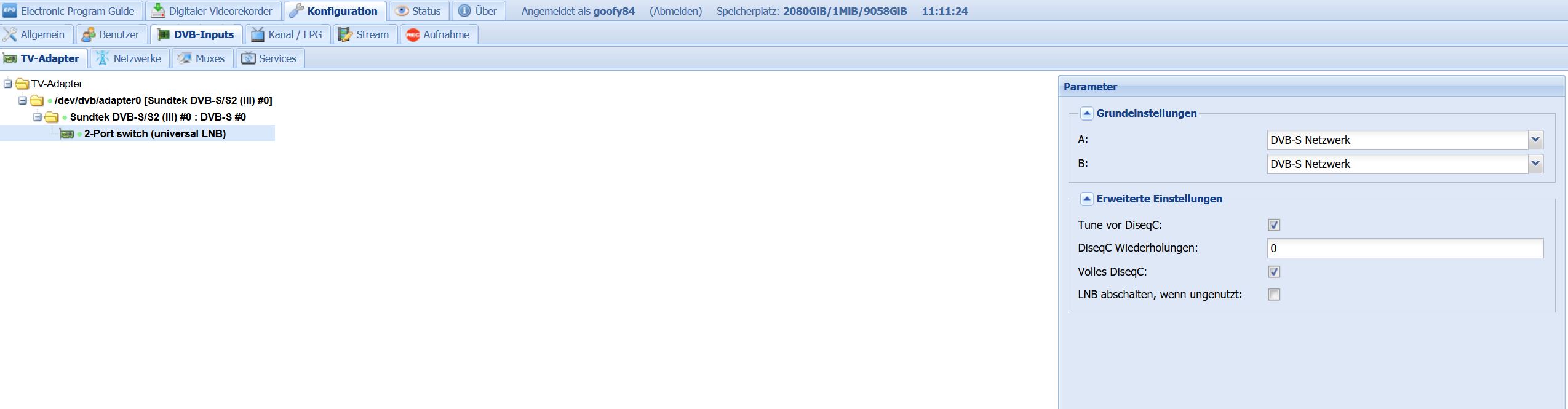

Hilfe beim Timeshift benötigt TVheadend 4.3-210~g7644886-dirty
    vorab ich hatte das System schon am laufen. Meine Konfiguration qnap 253 mit sundtek stick und Tvheadend 4.3-210~g7644886-dirty.
    Meine Sat Anlage besteht aus einem quad lnb toneburst, der Techniker sagte mir als erstes Hotbird und dann Astra.
    Wenn ich jetzt den Sundtek stick im Tvheadend konfigurieren möchte: unter Konfiguration, TV inputs, TV adapter (ich habe 2 port switch universal genommen) erscheint unter Parameter A und B nur DVBS Netzwerk. Früher konnte man da Hotbird und Astra eintragen wenn ich mich recht erinnere? Was mache ich falsch?
    Das Signal ist erfolgreich am LNB gemessen worden, sowie vor dem Sundtek Stick am Satkabel, Signal kommt also.
  • Schau mal unter "Netzwerke".
    Leg da doch einfach mal eins als Astra19.2 an.. und das wählst du dann bei deinen "TV-Adaptern" aus..
