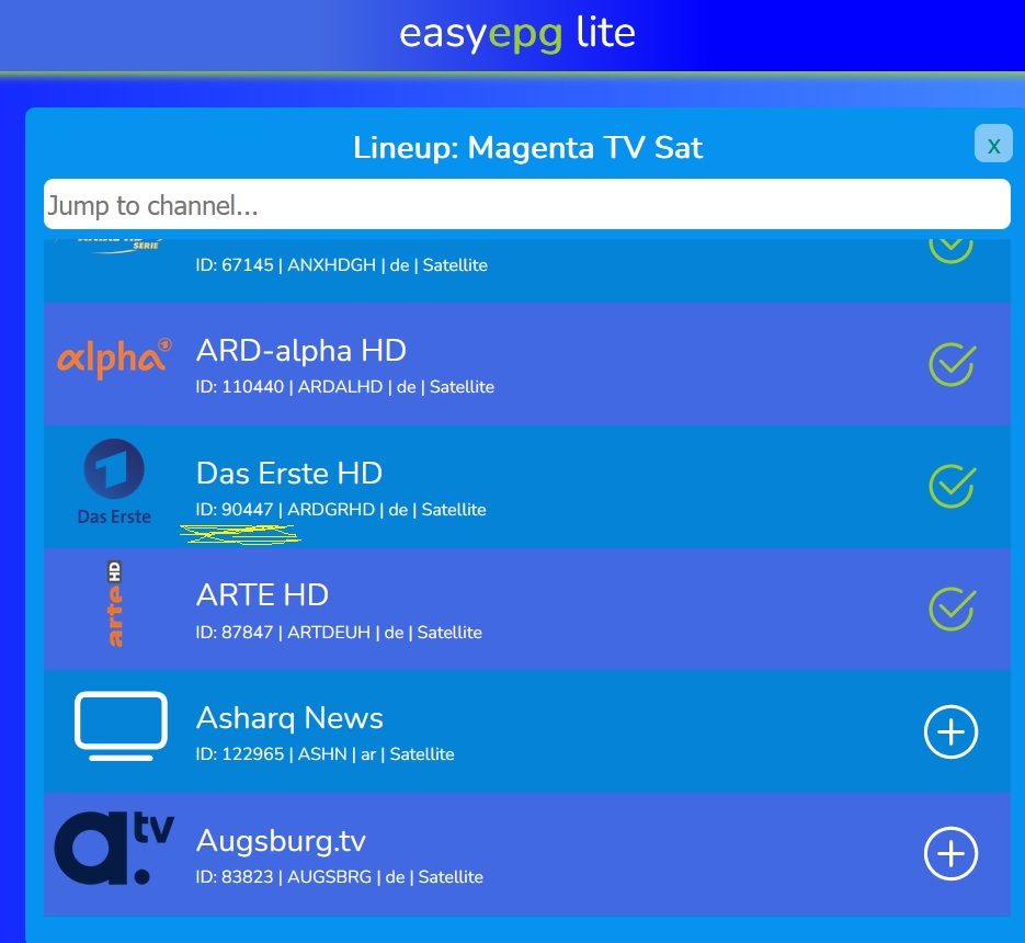

  • Nochmal, ich meine das hier: ID in Easyepg:
  • tvHeadend ist in der Lage, die Sender unabhängig von den IDs einzulesen. D.h., die Daten stehen dort auch weiterhin zur Verfügung, müssen aber ggf. den Sendern neu zugeordnet werden.
    Bei IPTV Simple müssen die IDs aus beiden Dateien exakt übereinstimmen, ansonsten werden dir in Kodi keine EPG-Daten angezeigt.
    Lösung des Problems: Passe die IDs der Sender, die du aus Magenta TV in Kodi einbinden willst, in easyEPG an, sodass die IDs aus der Magenta-Playlist genutzt werden. Ggf. musst du dann in tvHeadend, sobald die EPG-Daten dort neu eingelesen wurden, die Daten den Sendern neu zuweisen. Und dann sollte alles passen.

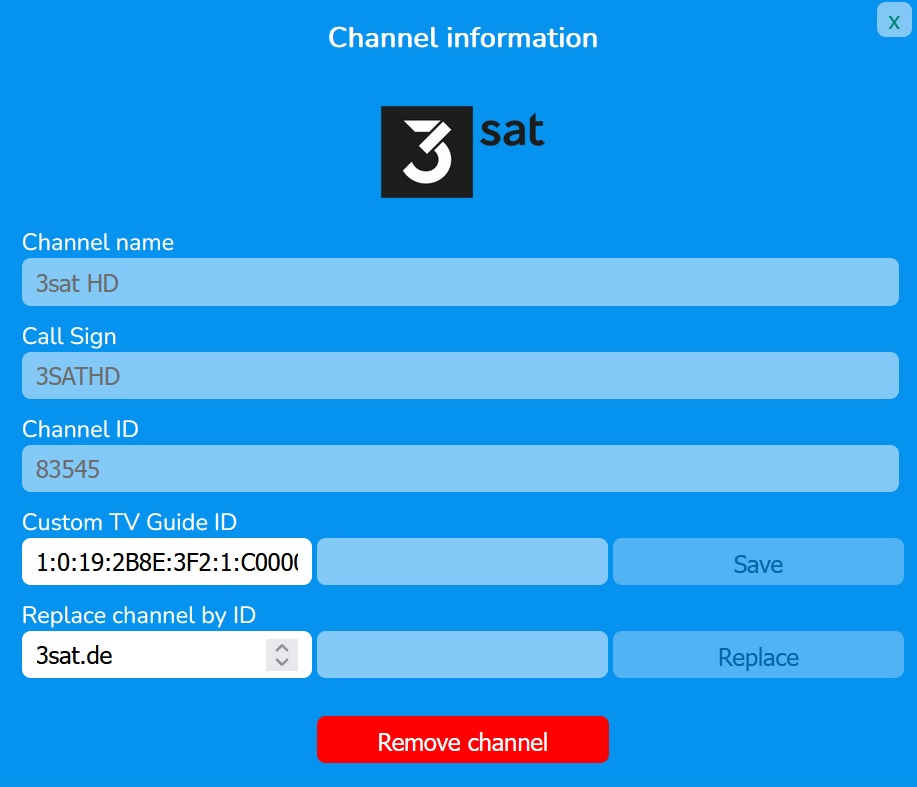

    Dein Screenshot zeigt nur die Gracenote-Channel ID. Auf der Startseite stehen ggf. die angepassten IDs. Wenn du dort nichts gemacht hast, kannst du auf das Stift-Symbol des Senders klicken und dort eine neue ID vergeben.

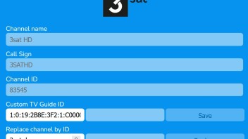

    Geht nicht mit dem Stift, ist ausgegraut. Falscher User, oder warum?
  • Mal abgesehen davon, dass das Ganze nichts mehr mit Magenta TV zu tun hat.
    Ja ich weis. Aber die ID setzen geht jetzt, dauert nur einen Augenblick, bis save klappt. Wenn weitere Fragen sind, geh ich in den passenden FRED!

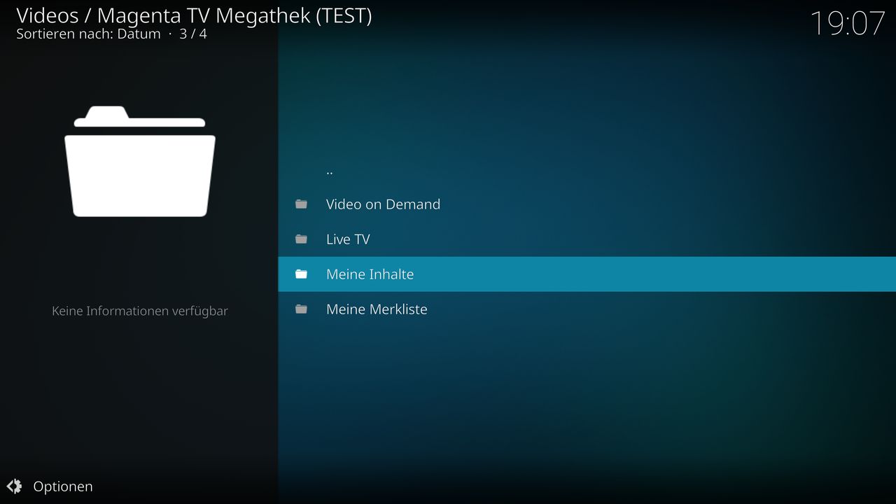

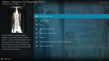

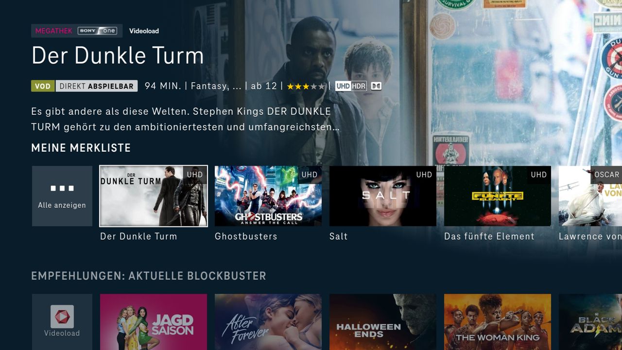

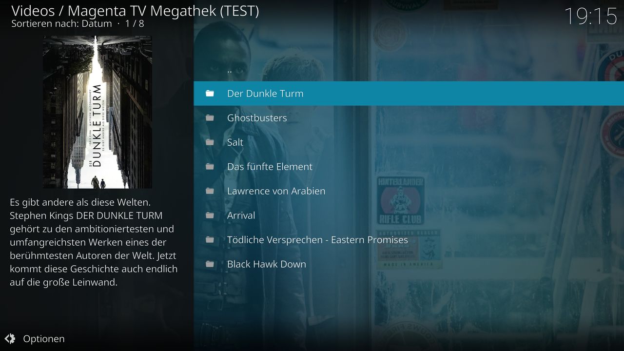

  • Gibt es denn einen Film in UHD HDR als Beispiel?
    Klar habe da auch welche in den Ordner "Meine Merkliste" auch wenn darin nicht alle UHD HDR sind...das mit der Merkliste funktioniert sonst...danke easy4me. :)
    Aber wie schaut es bei Euch mit den Ordner "Meine Inhalte" aus?

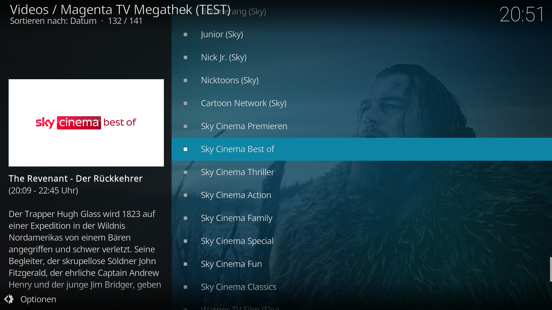

  • Das neueste Update fügt grundlegende EPG-Infos hinzu.
    Das schaut schon viel besser bei Live TV und den Sendern in der Megathek (Test ) Version 0.1.5 aus...easy4me. [ay]
    Ich gehe mal von einem Fehler bei der Telekom aus. Und im Unterordner "Meine Inhalte" werden die gekauften Filme/Serien angezeigt (sofern vorhanden).
    Und dachte im Unterordner "Meine Inhalte" werden auch meine aufgenommen Filme und Serien angezeigt ...so wie es in der App der Fall ist.
