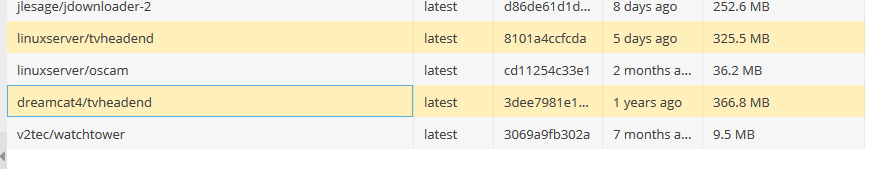

  • Wie gesagt, da bin ich mir ja schon unschlüssig. Hab die beiden hier bereits drauf. Beide auch schonmal versucht, aber immer mit der Nutzerkennung probleme.
    Beim dreamcat4 konnte ich gar nicht auf die Web oberfläche zugreifen, weil er gleich ein mir unbekannten login wollte. Beim linuxserver container hatte ich zugriff, aber als ich einen User angelegt habe, hat er mir anschließend mit den selbst erstellten Logindaten den zugriff verweigert.
    config files liegen auf einer eigenen Freigabe isoliert vom system.
    Dreamcat4 kannst du wegwerfen.. das offizielle Docker ist top.

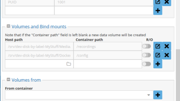

    ich nehme an du startest docker mit einem eigenen Benutzer und NICHT als ROOT.
    also beim starten des Images in der Konsole mit Parametern:
    -PUID
    -GUID
    poste doch mal einen screenshot aus der docker gui..

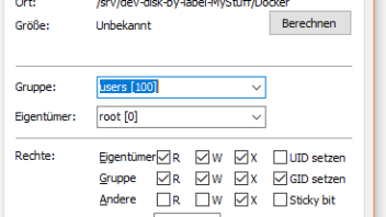

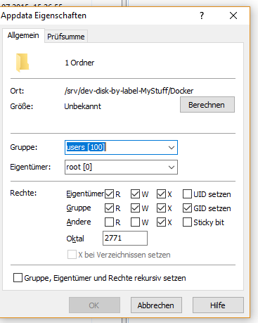

    check bitte auch mal die Zugriffsrechte auf deinen -config-ordner "AppData-TvHeadend"
    als "admin" solltest du dich bei tvh anmelden können.. das wird nämlich beim ersten start abgefragt.

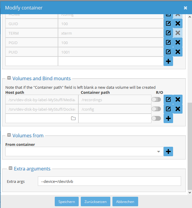

  • So hab ich es in der GUI eingestellt.
    Es git nen USer der heißt Docker, der 1001 ist
    Mit dem User hat es jetzt geklappt.
    Edit: TVH (4.3-1391) scheint jetzt zu laufen und ich kann konfigurieren, allerdings wird meine Cine S2 nichtz angezeigt.

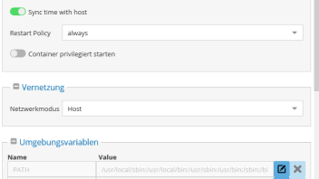

    P.S. wenn du Hardware-Transcoding benutzen willst, musst du den renderer auch noch in den extra-args angeben.. also --device=/dev/dvb --device=/dev/dri

  • Sooo Timeshift Ordner habe ich definiert. Hardware transcoding ebenfalls in die ectra args eingefügt - ob ich das jemals verwende weiß ich nicht - mir fällt gerade keine Verwendung dazu ein. Und die Tuner werden auch angezeigt. Soweit so gut.

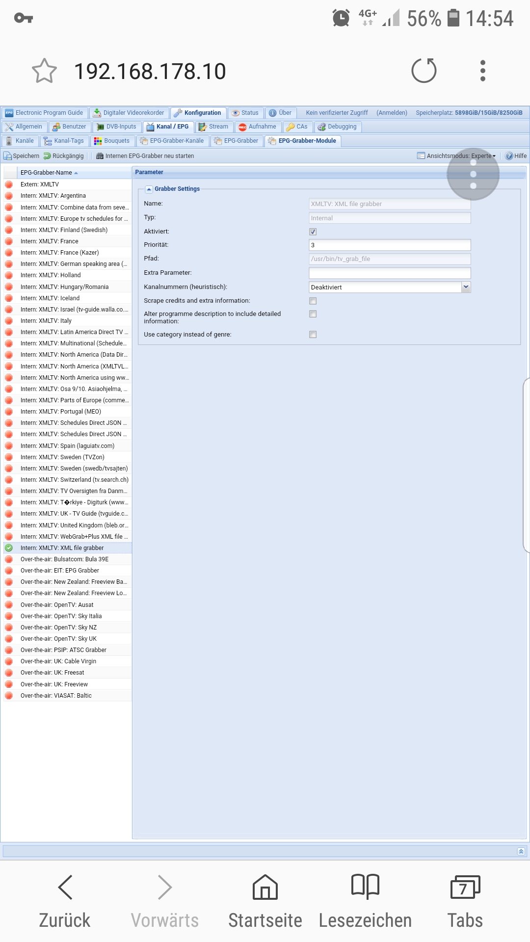

    epg:
    ich nutze ein vorgefertigtes EPG von hier: EPGS - KODITVEPG. die stellen eine guide.xml zur Verfügung
    per cronjob hole ich mir das alle 3 Tage Nachts..
    wie in der Dokumentation vom Docker-Image zu lesen ist: XMLTV----
    In deinem /config Ordner erstellst du einen Ordner /data
    da laden wir jetzt immer die guide.xml rein.
    script erstellen: nano /pfad_zum_script/epggrab.sh
    Inhalt:
    das ganze noch in einen cronjob:
    Befehl: crontab -e
    Inhalt:
    0 3 */3 * * /pfad_zu_deinem_script/epggrab.sh
    bedeutet: an jedem 3. tag (*/3) Nachts im 3:00Uhr (0 3) wird das script ausgeführt und zieht dir das neue EPG.
    man kann das auch in /etc/init.d/ werfen.. dann wird es immer bei neustart reboot ausgeführt
    IN TVH muss das dann SO eingestellt werden: poste ich gleich per handy.

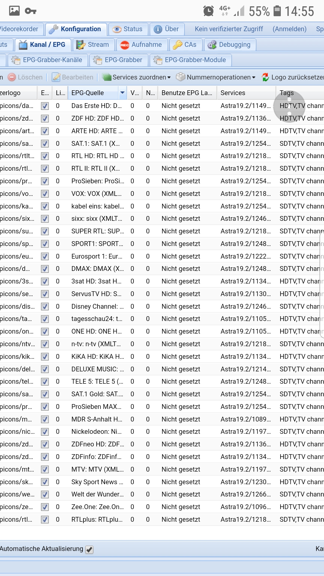

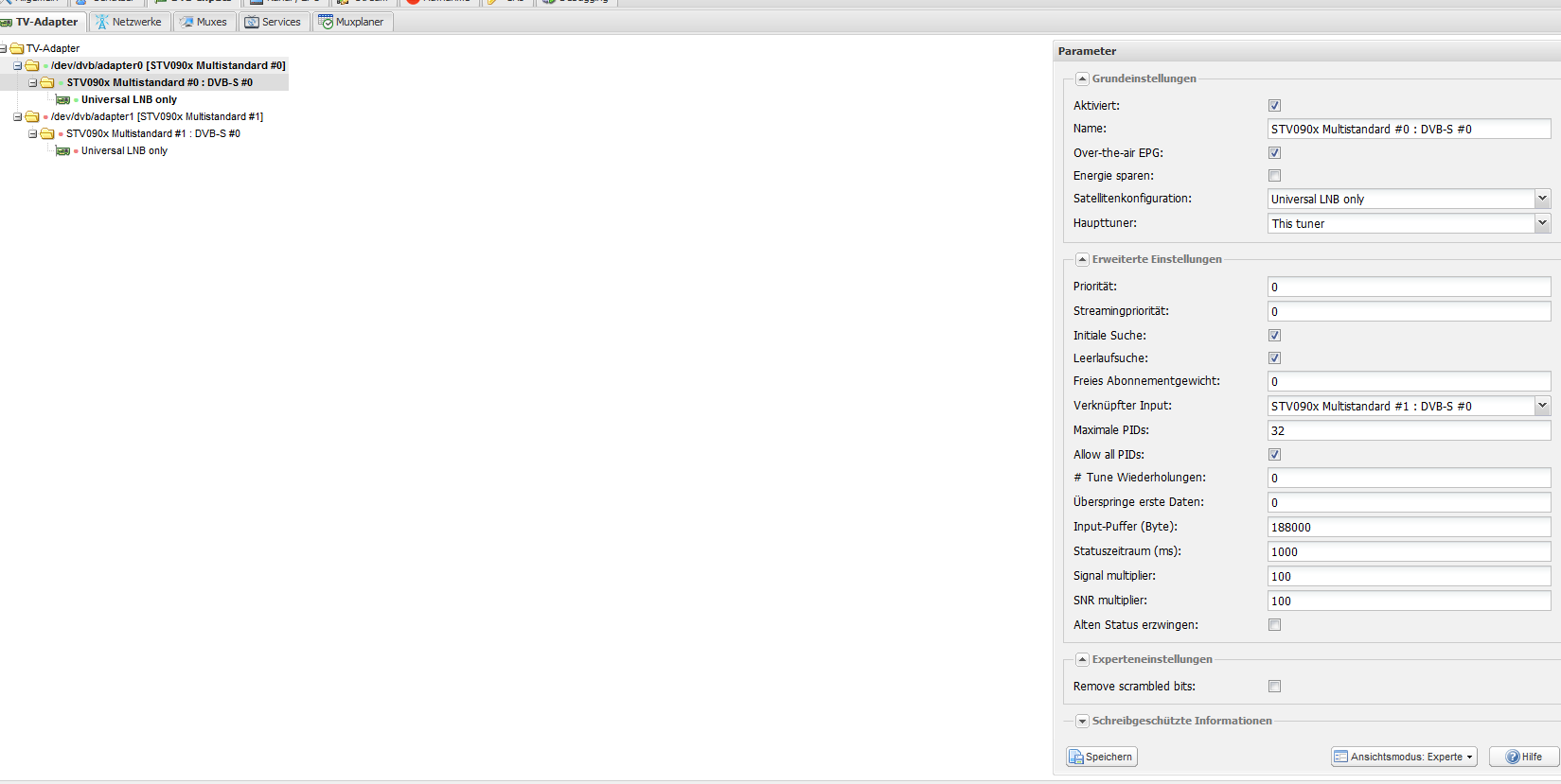

  • hier die screenshots.
    Also epg grabber modul aktivieren.
    Und in den einzelnen kanälen musst du die epg quelle noch auswählen. Zack.. und ist schick

  • kein docker container sollte als root laufen.. !!! nicht jetzt und auch nicht in Zukunft.
    ich war vor 8 wochen kein Freund von docker.. jetzt kann ich es mir gar nicht mehr ohne vorstellen.
    bei mir läuft TVH _latest mit DDcineS2 ((unicable) ohne probleme.. als spezieller Benutzer.
    bei Fragen einfach fragen.
    Meine Hardware
    Raspi 4 --> LibreElec (latest)
    Nvidia Shield 2017
  • TVHeadend Beispiel@FlotteTotte
    1. Ob man nun Latest, Stable oder was auch immer pullt ist entsprechend dem Tag welcher benutzt wird. Wenn kein Tag angegeben wird, dann zieht man immer die latest Version. Ob ein Docker Image mehrere Tags unterstützt kannst du auf der Seite non hub.docker.com nachschauen (TVHeadend Beispiel)
    2. Mit welchen Berechtigungen ein Container standardmäßig ausgeführt wird kann ich dir gerade nicht sagen, aber warum nicht als root? Root ist der Herr von allem und somit ein SIcherheitsrisiko. Root sollte immer "the last chance" bleiben und wenn man mit allem über root arbeitet, dann gewährt man auch allem immer den vollen Zugriff.
  • einfach einen neuen Benutzer in OMV anlegen.
    kann auch dann in eine neue gruppe : z.B "docker"
    dann infos anzeigen lassen
    id dockeruer z.B
    den Container mit den Parametern
    PUID: 1001 z.B.
    GUID: 100 z.B.
    starten
