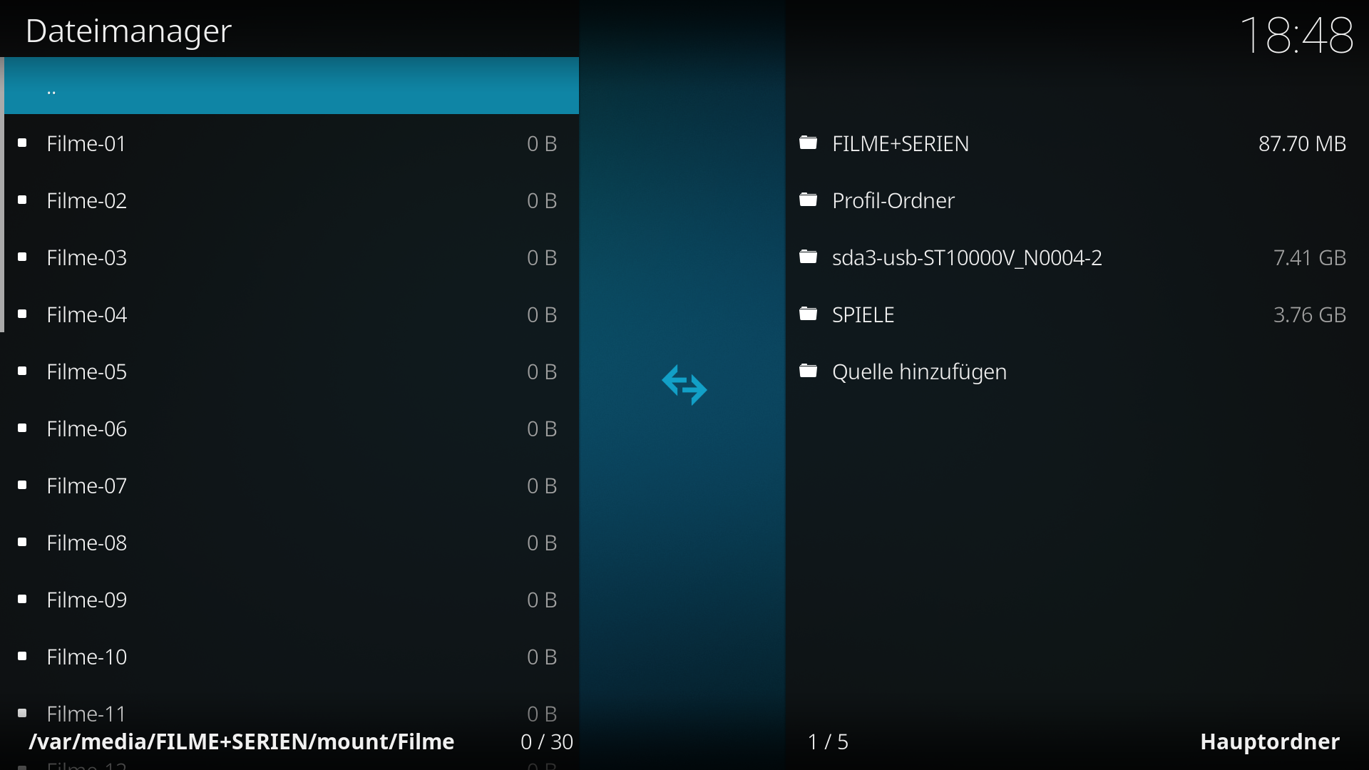

    Die 98 GB Partition, also die erste Partition, auf der eigentlich was drauf ist, wenn man die 100 MB Partition, auf der sich nur die Mountpoints befinden, mal außer Acht lässt, zeigt er übrigens komischerweise im Dateimanager an. https://www.bilder-upload.eu/upload/875929-1538499320.png Ignorier die Beschriftungen, der Screen ging ursprünglich an wen anders

  • Ich hab nirgends eine Quelle hinzugefügt. Ich hatte gehofft, dass mir einfach wie unter Windows die erste Partition (100 MB) angezeigt wird und ich dann über die Mountpoints in die Partitionen springen kann. Ich muss ja, wenn ich die Filme und Serien in die Bibliothek aufnehmen will, auch einen übergeordneten Ordner angeben. Ich kann ja nicht 30 Partitionen als Filmquelle angeben. Deshalb hab ich unter dem Ordner "mount" die Ordner Filme und Serien erstellt, wo die ganzen Mountpoints drinliegen.
    Dass im Dateimanager die erste Partition angezeigt wird, damit hab ich nichts zu tun. Das hat Kodi von selbst gemacht.
    So sieht das in meinem Filmordner aus: https://www.bilder-upload.eu/upload/163d4e-1538499114.png
    Mountpoints sind da, aber wenn ich sie anklicke, passiert nichts.
    Die einzige Partition die erreichbar ist, ist die eine Partition, die aus irgendeinem Grund im Dateimanager angezeigt wird. Aber so bringt mir das ja auch nichts, ich muss sie ja für die Bibliothek alle unter einem Pfad bündeln..
