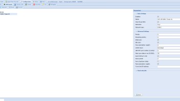

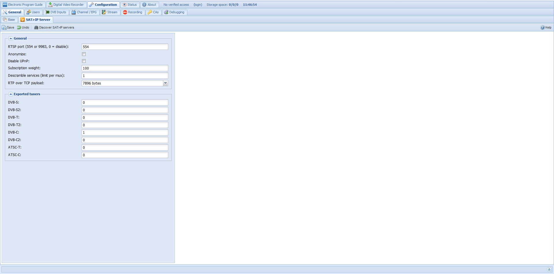

    Ich habe den tvheadend-Server in Kodi installiert. Unter Configuration => General => SAT>IP Server:
    - RTSP-Port auf 554 gestellt.
    - Exported tuners: DVB-C auf 1, alle Anderen auf 0.

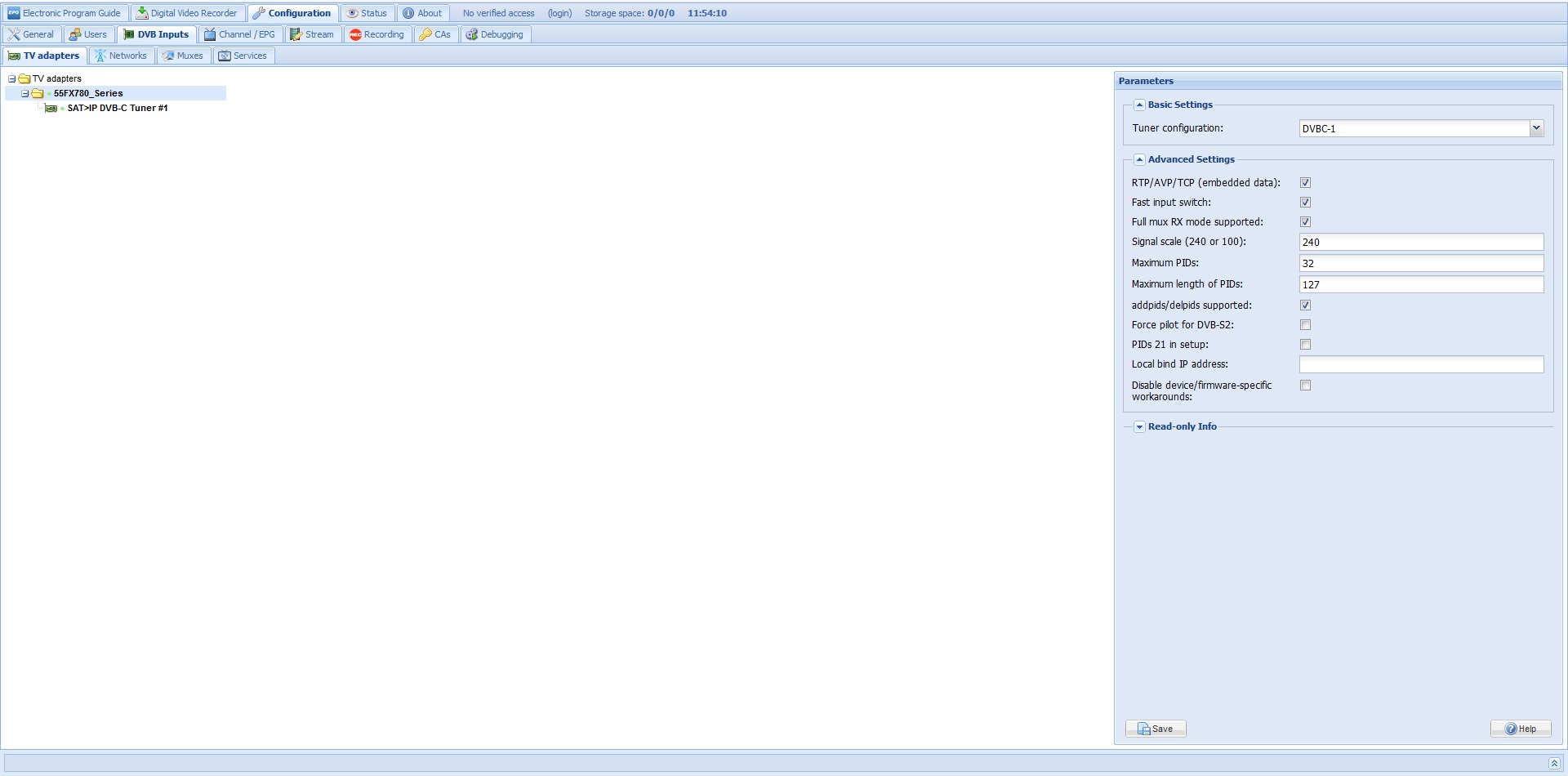

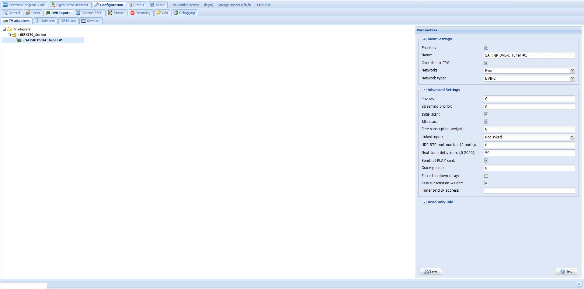

    Unter Configuration => DVB Inputs => TV adapters wird mein Fernseher auch angezeigt. Unter Read-only Info wird hier auch eine Menge Infos über meinen Fernseher angezeigt, so dass ich davon ausgehe das der tvheadend-Server den SatIP-Server meines Fernsehers zumindest sieht. Hier habe ich einen DVBC-Tuner konfiguriert.

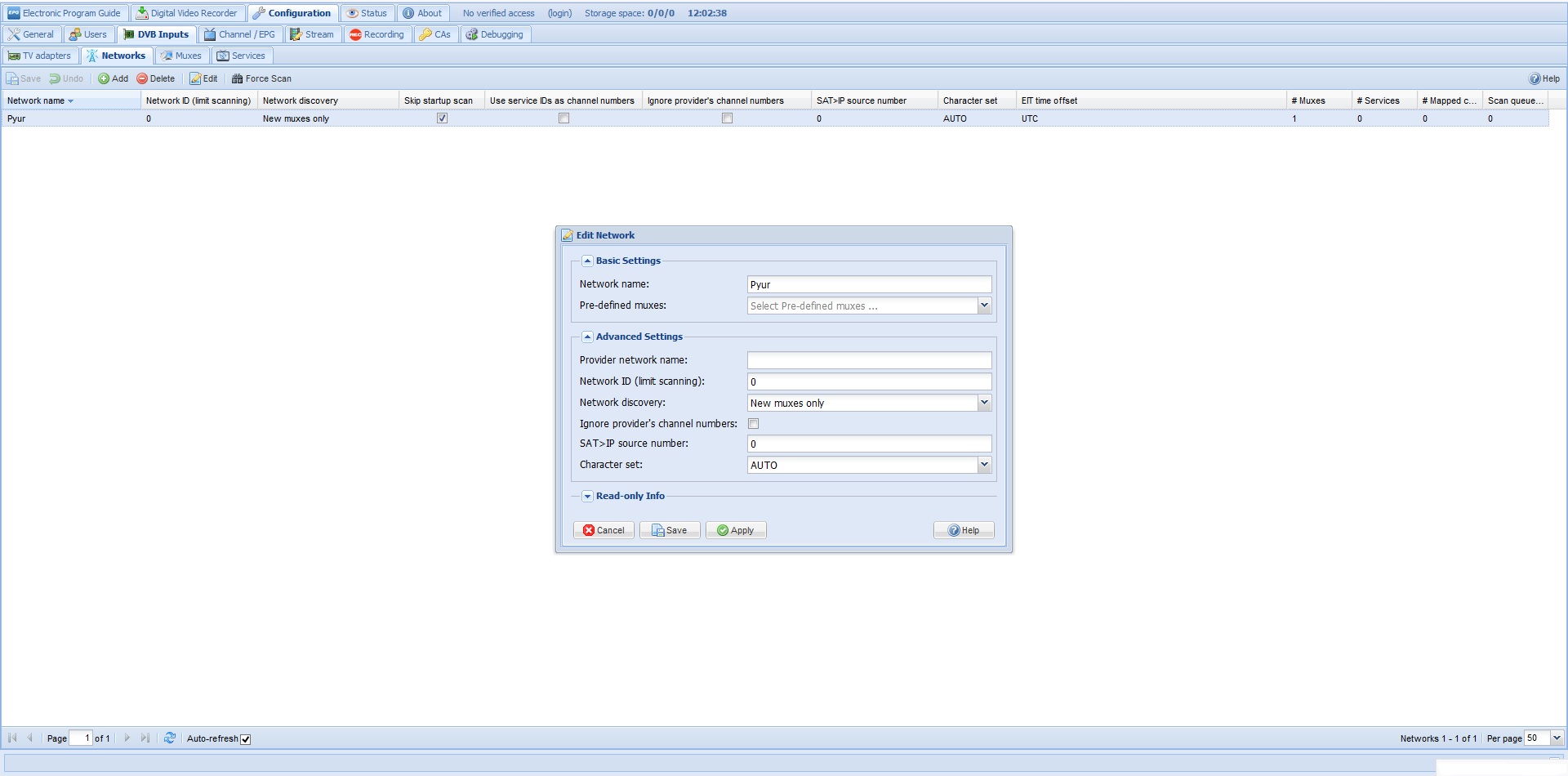

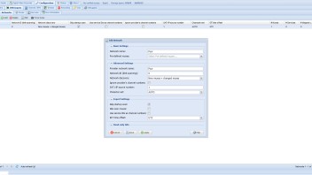

    Unter Configuration => DVB Inputs => Networks habe ich ein DVBC-Netzwerk angelegt. Das habe ich danach in dem Tuner angegeben und den Tuner aktiviert.

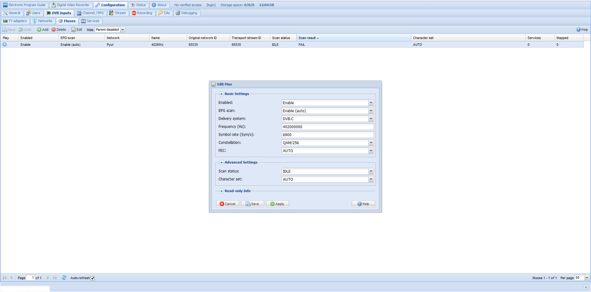

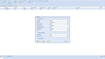

    Das Problem ist nur, dass der Tuner keinen einzigen Sender findet. Unter Configuration => DVB Inputs => Muxes => Scan result steht FAIL. Beim Erstellen von Netzwerk habe ich sowohl die pre-defined muxes angegeben als auch versucht einzelne Sender manuell einzustellen. Also über Muxes => Add, dort mein vorher erstelltes Netzwerk angegeben und dann die Frequenz und Symbol-Rate eingetragen (habe die Senderwerte vorher ausgelesen). Nichts hat geholfen.

  • Dir fehlt die Network-ID von Pyur (Tele Columbus) 4.jpg. Bei Network Discovery kannst du "New muxes + changed muxes" eintragen. Als PVR Client nutze ich das Kodi Tvheadend Addon.

    Die Frage ist aber, ob es tatsächlich daran liegt. Ich glaube, in den Anleitungen, die ich gefunden habe, war der Wert auch auf 0 gesetzt gewesen. Es steht ja auch, dass das Scannen dann nur auf das angegebene Netzwerk begrenzt wird. Wenn als ID 0 angegeben wird sollte es also gar nicht begrenzt werden. Oder sehe ich das falsch?
  • Ja die Network-ID limitiert nur das scannen. Mit dem Wert 0 hab ich aber bis jetzt noch nie gescannt. Dauert vermutlich dann etwas länger. Hast du eigentlich bei "Pre-defined muxes" Germany:de-Berlin eingetragen?

  • Ja, habe ich auch ausprobiert gehabt. Und auch andere Mux-Listen. Als Ergebnis steht immer FAIL.
    Deshalb habe ich zum Schluss auch nur mit einem Sender versucht. Also ein Mux erstellt und dort die entsprechenden Werte (Frequenz und Co.) eingetragen. Die kann man ja im Fernseher unter Signaleigenschaften ablesen.

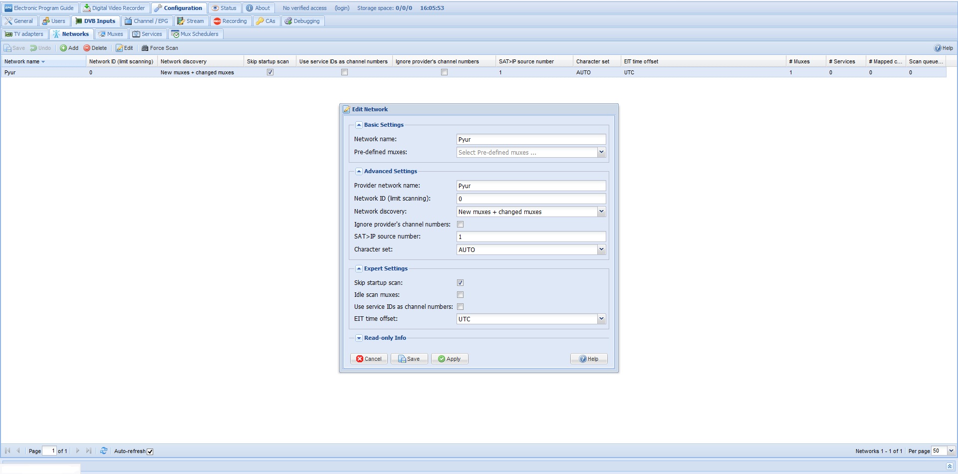

  • ich glaub ich hab was :) trag mal bei Networks SAT>IP source number: 1 ein.
    Nachtrag: Sorry, war vermutlich doch nix. Laut deinem Logfile nimmt er automatisch den richtigen Tuner (SAT>IP DVB-C Tuner #1)
