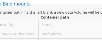

  • Den Ordner /picons finde ich nicht. Wenn ich einen anderen Ordner einbinden möchte funktioniert es nicht.

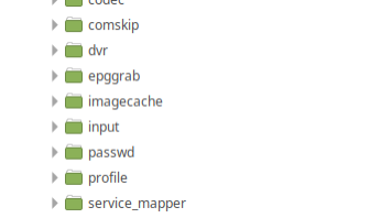

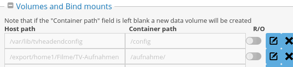

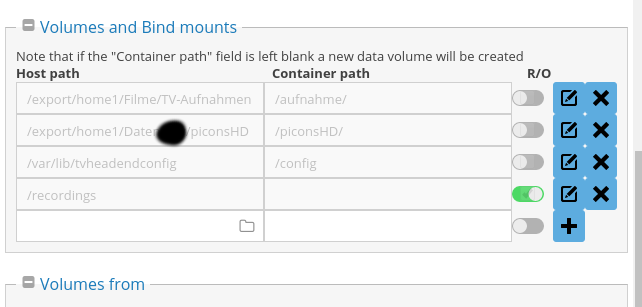

  • Hier der Ordner für die Config, da ist aber nichts enthalten... siehe Bilder
    Soweit ich weiß, sind die Picons nicht im config Ordner sondern direkt im Docker Image enthalten und dort unter /picons eingebunden..
    Wenn du die picons ändern willst, könntest du einfach einen weiteren Ordner mit den picons an tvheadend durchreichen und diesen in tvheadend dann zur Verwendung einstellen.
    Habe ich schon versucht, funktioniert aber nicht.

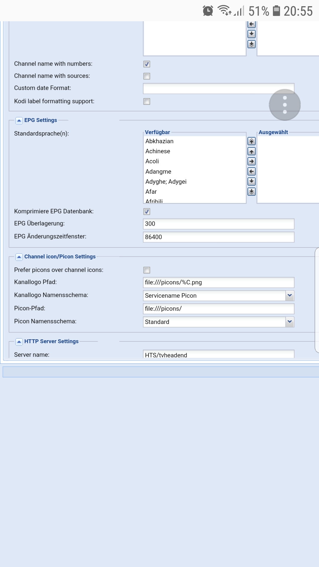

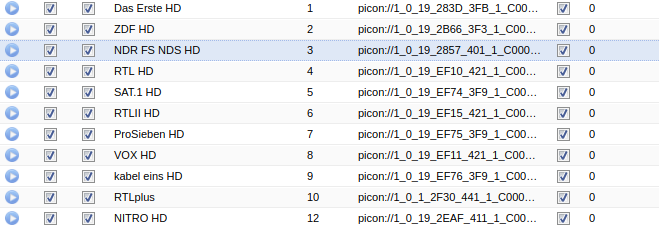

  • wenn du den pfad file:///picons verlinkst, siehst du aber picons in tvh ?!
    dann ist doch alles gut.. ich finde die auch sehr ansprechend..

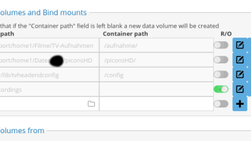

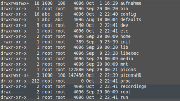

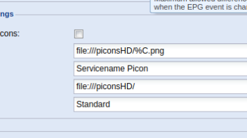

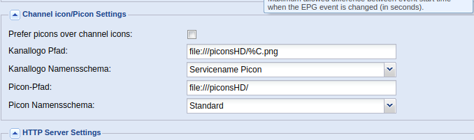

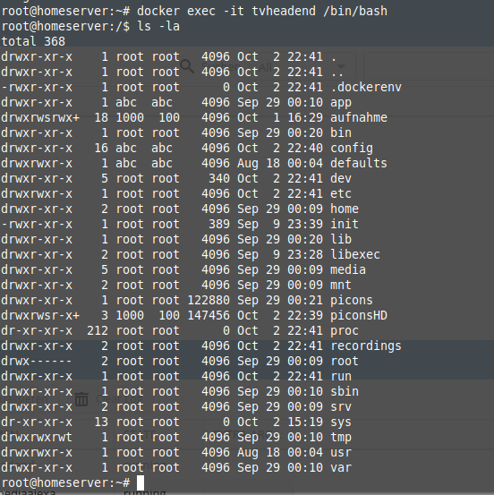

  • Hallo, ich habe es nun wie folgt für mich gelöst...
    Mit dem Befehl bekommst man die verborgenen Dateien angezeigt
    docker exec -it tvheadend /bin/bash --> ls -la
    Dort findet man dann auch den picons Ordner.
    Ich habe mir dann einen neuen Ordner angelegt --> piconsHD und hier meine gewünschten picons eingefügt
    Grüße

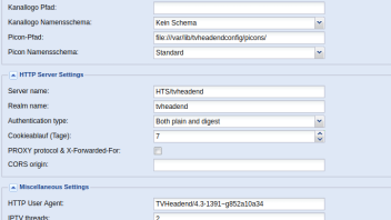

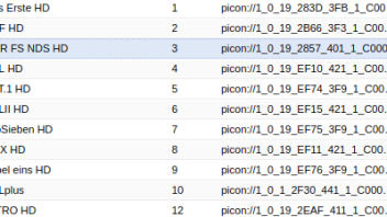

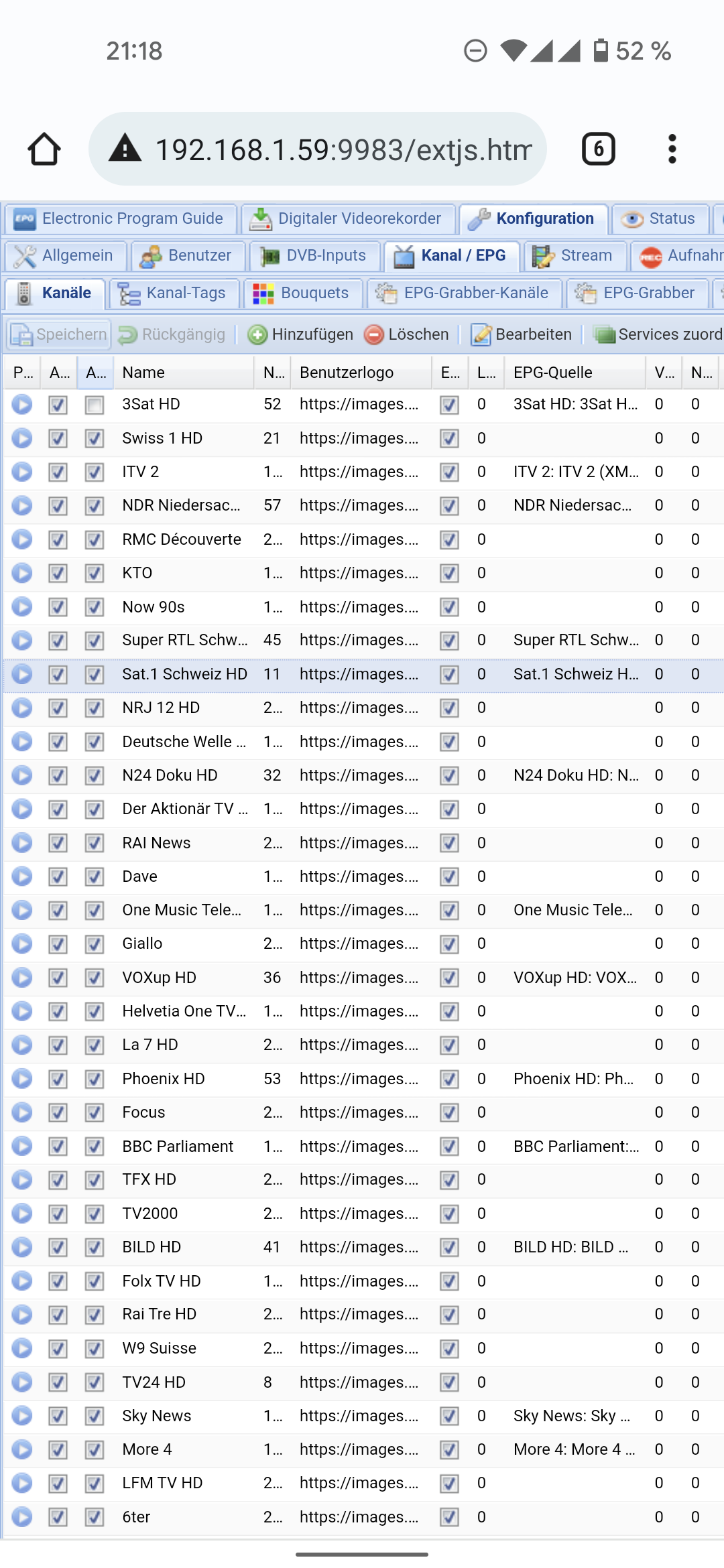

  • Kurze Frage: ich habe in einem docker auch picons eingebunden und das entsprechend und Basiseinstellungen hinterlegt. Wenn ich aber unter EPG/Sender die Logos aktualisieren will, stellt er immer die Standard Url ein und übernimmt nicht die Lokale Einstellung der Picons.
    Habt ihr eine Idee, woran das liegen kann?
  • Ohne zu wissen, wo du welche Einstellungen vorgenommen hast oder wo du welche Dateien abgelegt hast, eher nicht.
    Und wenn du jetzt sagst "Ich habe alles korrekt eingestellt", dann sage ich "Dann würde es ja funktionieren ;) "
    Spaß ;)
    Irgendwo muss der Wurm drin sein. Vielleicht machst du Mal ein paar Screenshots der Einstellungen oder so.

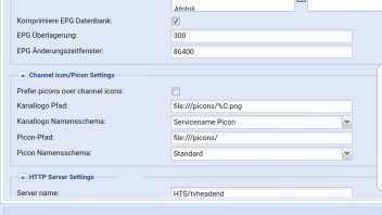

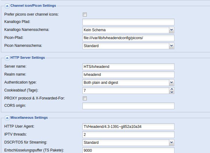

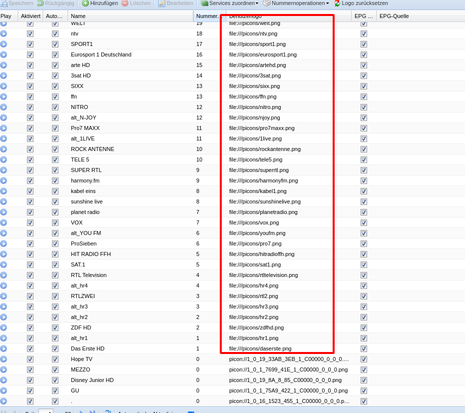

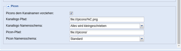

  • @DaVu hat Recht. Insofern Schuss ins Blaue: Bei meinem TVH Container von Linuxserver, sind die Picons schon integriert. Keine separate Installation erforderlich. Wenn Du einen anderen Container hast, wird das wahrscheinlich nicht laufen.
    Folgende TVH Settings funktionieren bei mir:
    Configuration -> General: Channel icon / Picon Section:
    - Prefer picons over channel icons: Disabled
    - Channel icon path: file:///picons/%C.png
    - Channel item name scheme: Service name picons
    - Picon path: Leer
    - Picon name scheme: Standard
    Speichern, dann unter Channel / EPG oben "Reset icons" drücken. Dann müsste sich die Liste aktualisieren. Evt. vorher mit Ctrl-A alles markieren und dann "Reset icons" drücken.
