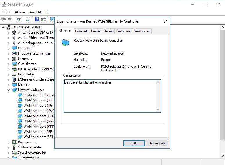

    WOL im Bios ist natürlich aktiv, in den Adaptereigenschaften unter Erweitert ist Wake on Magic Paket auch aktiviert. Was mir aber fehlt, wenn ich mich recht erinnere, müßte unter den Adaptereigenschaften doch auch eine Energieverwaltung sein wo man einstellen kann, dass die Netzwerkkarte auch weiterhin mit Strom versorgt wird. Der Reiter Energieverwaltung fehlt aber. Ist das in der Pro anders als bei den Homeversionen?

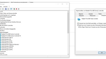

  • Du meinst wohl diesen bereich hier oder:
    zu finden im Gerätemanager und den Eigenschaften von der Netzwerkkarte.
  • Könnte auch an einer Bios/UEFI einstellung liegen. Bei mir gabs mal Bios-kontrollierte Energieeinstellungen und dem OS überlassen.
    Zweites wäre korrekt.
