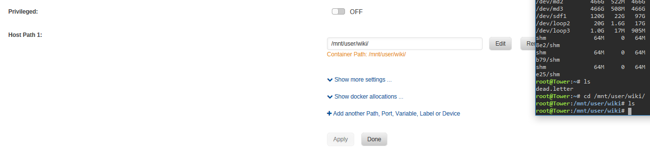

  • Ich dachte ich habe den Pfad angegeben, in dem Mediawiki die Daten sichern soll, jedoch ist der PFad leer wenn ich direkt reingehe...
    Was habe ich falsch gemacht? (siehe Bild)
    https://hub.docker.com/_/mediawiki/ -> ich verstehe es einfach nicht ab dem Punkt mit den Volumes... ?

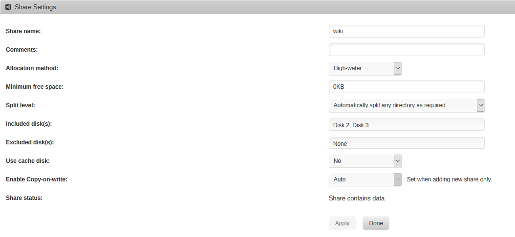

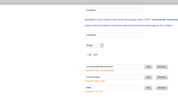

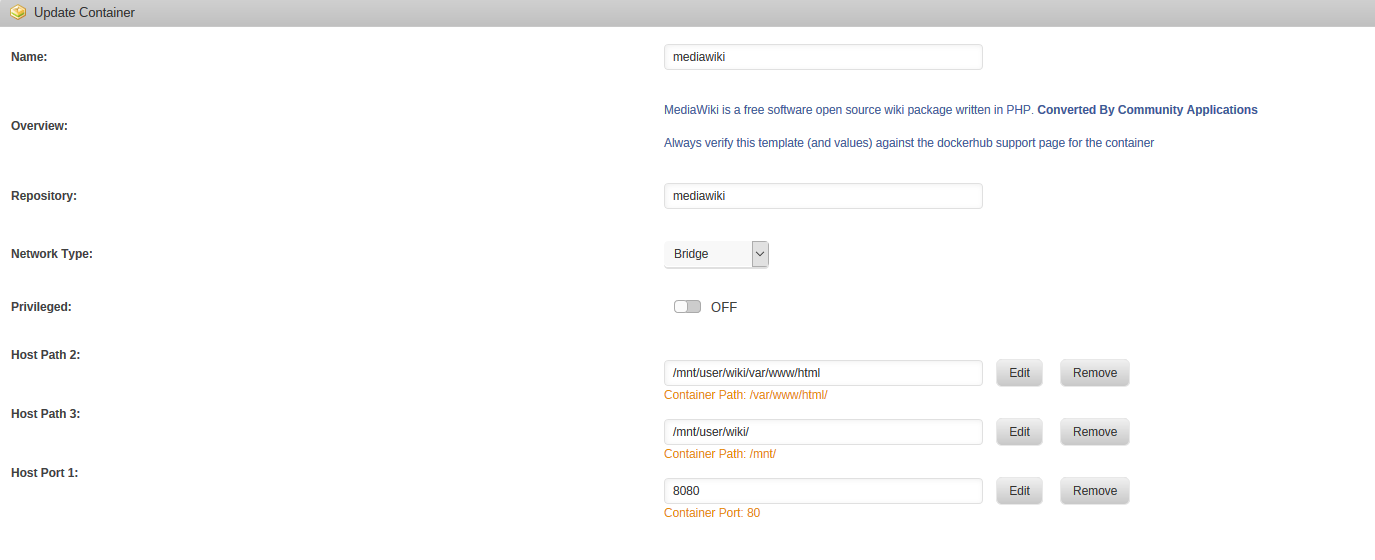

    Ich habe die Docker-COntainer-Paths angepasst (siehe Bilder 1&2). Wenn ich auf dem Host über das Terminal zu dem Pfad gehe (/mnt/user/wiki/var/www/html) ist dieser leer. Während dieser Pfad im Container selbst gefüllt ist.
    Um zu testen was da los ist habe ich vom Host mit dem Befehl docker cp eine große Datei in den Container kopiert. Dabei finde ich die Datei nicht mehr auf dem Host aber die Docker.img wird größer
    Kann das jemand bitte auflösen ?

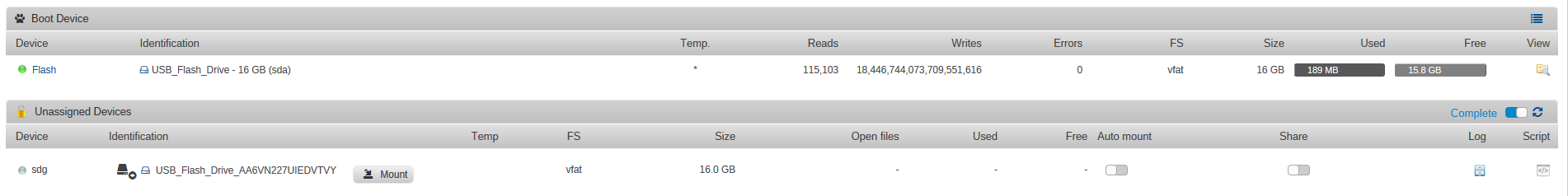

    Komischerweise ist in der Menüzeile das "Docker" verschwunden und mein USB Stick mit dem unRAID wird als Unassigned Devices abgezeigt, einige Einstellungen sind auch nicht da...jemand eine Idee was das sein könnte? Unten in der Statusleiste steht bloß "starting services" und das schon etwas länger. Hatte das schonmal und habe das unRAID mit einem sauberen Neustart wieder am Start gehabt aber nun ist es schon wieder da.
    Habe mal was aus dem Log:
    Sep 12 19:08:04 Tower kernel: blk_partition_remap: fail for partition 1
    Sep 12 19:08:05 Tower emhttpd: error: put_config_idx, 609: No such file or directory (2): fopen: /boot/config/shares/Media.cfg
    Sep 12 19:08:05 Tower emhttpd: error: put_config_idx, 609: No such file or directory (2): fopen: /boot/config/shares/appdata.cfg
    Sep 12 19:08:05 Tower emhttpd: error: put_config_idx, 609: No such file or directory (2): fopen: /boot/config/shares/backup_unraid.cfg
    Sep 12 19:08:05 Tower emhttpd: error: put_config_idx, 609: No such file or directory (2): fopen: /boot/config/shares/domains.cfg
    Sep 12 19:08:05 Tower emhttpd: error: put_config_idx, 609: No such file or directory (2): fopen: /boot/config/shares/emby.cfg
    Sep 12 19:08:05 Tower emhttpd: error: put_config_idx, 609: No such file or directory (2): fopen: /boot/config/shares/filme.cfg
    Sep 12 19:08:05 Tower emhttpd: error: put_config_idx, 609: No such file or directory (2): fopen: /boot/config/shares/isos.cfg
    Sep 12 19:08:05 Tower emhttpd: error: put_config_idx, 609: No such file or directory (2): fopen: /boot/config/shares/nextcloud.cfg
    Sep 12 19:08:05 Tower emhttpd: error: put_config_idx, 609: No such file or directory (2): fopen: /boot/config/shares/system.cfg
    Sep 12 19:08:05 Tower emhttpd: error: put_config_idx, 609: No such file or directory (2): fopen: /boot/config/shares/tauschen.cfg
    Sep 12 19:08:05 Tower emhttpd: error: put_config_idx, 609: No such file or directory (2): fopen: /boot/config/shares/wiki.cfg
    Sep 12 19:08:05 Tower emhttpd: Starting services...
    Sep 12 19:08:05 Tower kernel: blk_partition_remap: fail for partition 1
    geht immer so weiter
    nach einem Neustart:
    Sep 12 20:02:54 Tower root: error: /plugins/unassigned.devices/UnassignedDevices.php: wrong csrf_token
    [successbox]Problem gelöst, anderen USB-Port genommen[/successbox]
