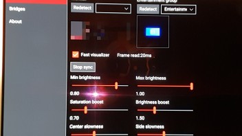

    ich habe mit ein paar Hue Lampen eine Entertainment Zone in der Hue App definiert und auf der Shield die huestacean App installiert.
    Damit ist es möglich das Bildsignal der Shield zu grabben (z.B Youtube, Kodi usw.) und mit den Hue Lampen eine Art Ambilight fürs ganze Zimmer zu ermöglichen.
    Für alle die es mal ausprobieren wollen, hier mal ein Beispielvideo von mir (Quelle Youtube Video auf der Shield "Tomorowland 2018 Eric Prydz )
    Youtube Beispielvideo
    Github Link zur Huestacean App

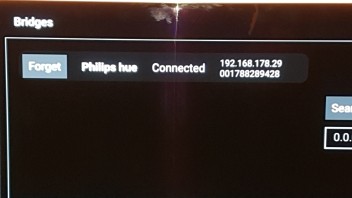

  • Bei mir verliert huestacean immer wieder die Verbindung zur Bridge und ich muss neu linken. Die anderen Einstellungen werden auch nicht beibehalten.
    Hat jemand ähnliche Probleme?
    hast du die shield mal komplett neu gestartet? hatte dieses problem auch mal - ein neustart hat geholfen, also komplett vom strom genommen

  • Ich habe huestacean auch versucht, allerdings verliert die App nach kurzer Zeit den Link zur Bridge.
    Durch einen Tipp bin ich auf https://play.google.com/store/apps/det…er.hue.testhue2 gestoßen, diese App behält den Link zur Bridge und der Wechsel der Farben klappt befriedigend auf Shield TV, wenn auch nicht so schnell wie Hue Sync.
    Man muss hier nur bei jedem Start die einzelnen Hue Bulbs wieder aktivieren.
    Ich habe Hue Sync auf einem Win10-System getestet, ist um einiges schneller beim Farbenwechsel.

  • Ich finde die Idee von huestacean sehr gut, und es funktioniert auch schon ansatzweise...
    Probleme:
    • Leider hört die App nach einer gewissen Zeit auf zu funktionieren. Muss dann immer erst wieder rein gehen und den Sync starten. Wird die App beendet, geht natürlich gar nichts mehr. Würde sie als Dienst im Hintergrund laufen, wäre das top!
    • Mein Hue-Lightstrip hinterm Fernseher leuchtet extrem schwach. Die Bulbs links & rechts neben der Couch aber sehr hell.
    Ich beobachte das mal weiter, der Ansatz ist super.
