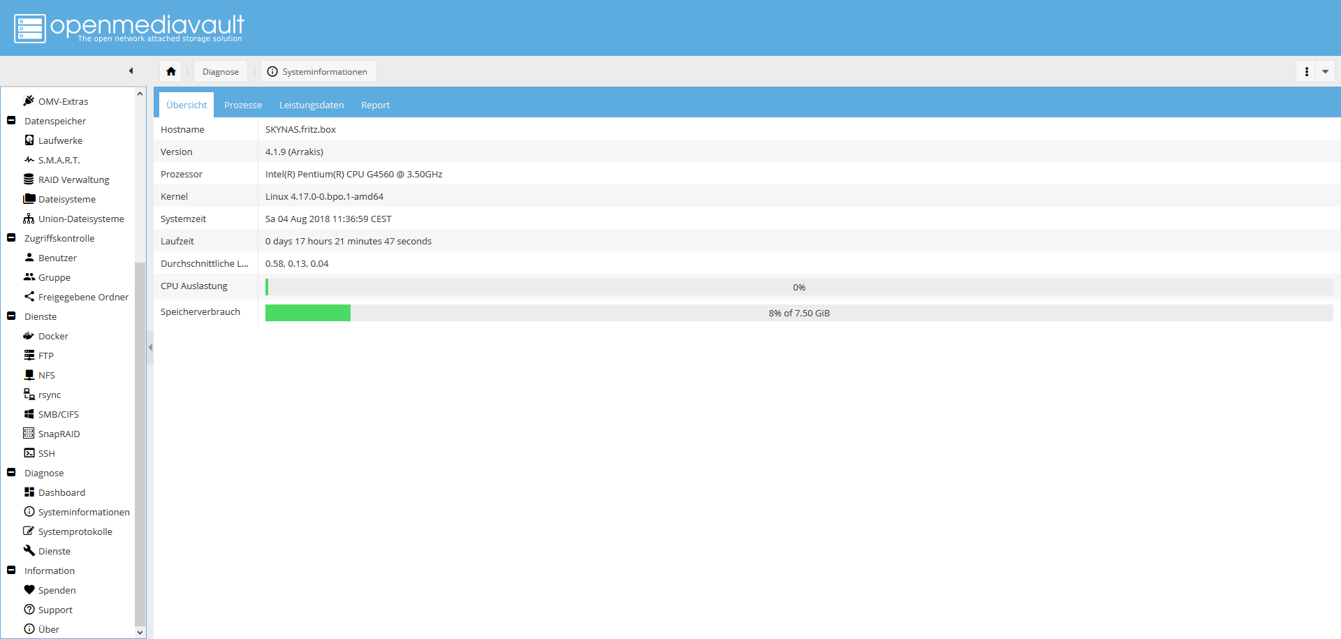

  • Weil da wäre doch das System günstiger im Verbrauch http://elefacts.de/test-32-nas_advanc…t_ecc_ram_6x_sata_und_m.2
    Schon komisch bei gleichen Prozessor, allerdings musst du zur Einrichtung dann eine dedizierte GPU nutzen.

    der Verbrauch bei Technikaffe ist nicht korrekt, die haben da irgendwas versautein G4560 verbrauchte fast identisch (glaub 2W+) wie ein J3455, bei Technikaffe waren riesen Unterschiede dazwischen
    hm, aber auf elefacts passen die Angaben ?

  • Was hast du dafür bezahlt?
    Weil ich bin grad echt am überlegen mir doch ein System wie du mit dem G4560 zubauen.
    Da ja der G4560 wie CvH schreibt nur minimal mehr an Stromverbrauch hat zum Vergleich zum J3455 bzw. dessen Nachfolgern. Ich aber damit ein Mobo mit 6 Sata Anschlüssen kaufen könnte.
