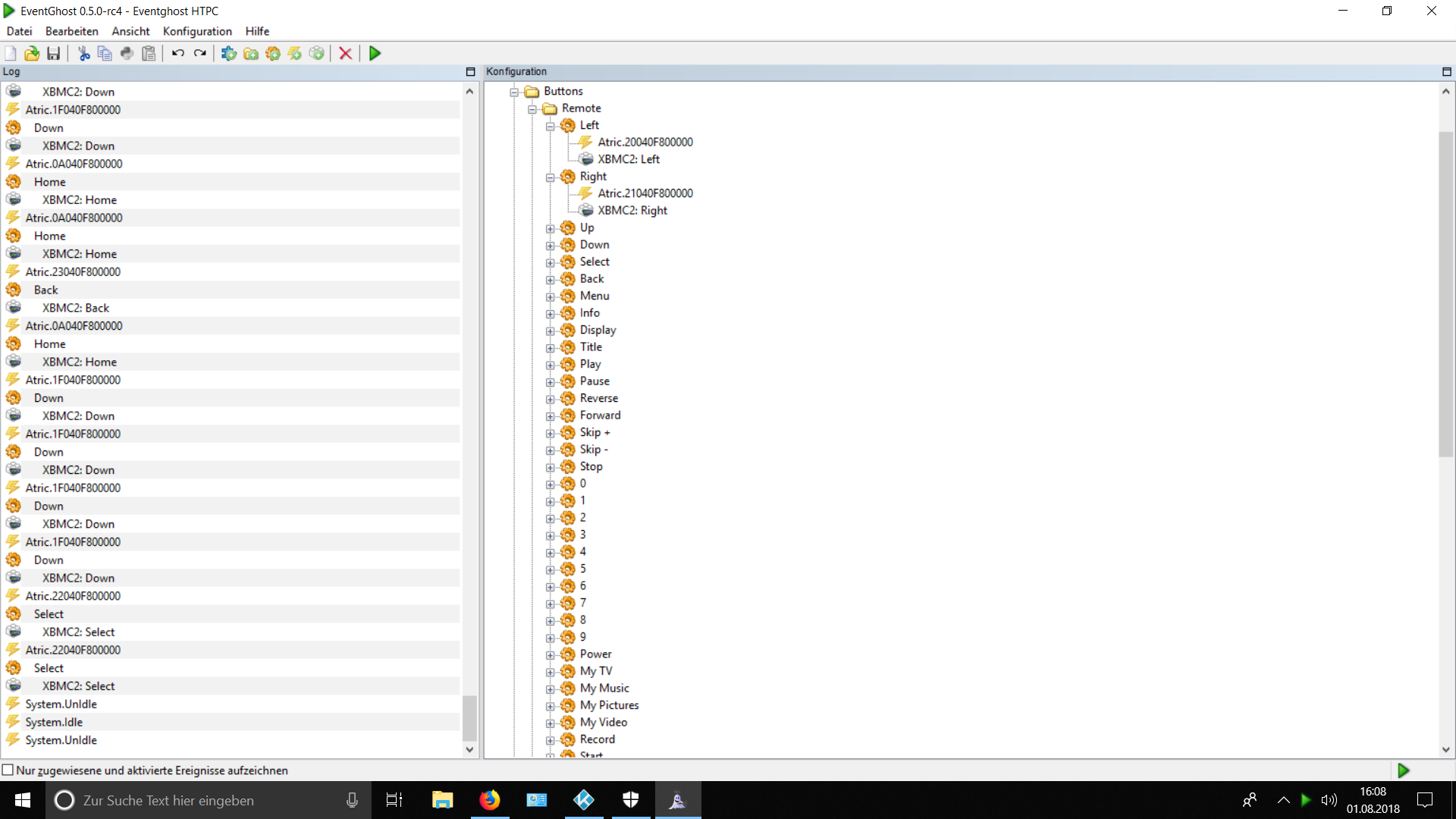

    Freudig ans Werk und in Eventghost einige Tasten zugewiesen, PLÖTZLICH DAS:
    Ich drücke -EINE- Taste, im [definition='1','0']log[/definition] steht -EIN- individueller Befehl, ziehe ich ihn nach rechts auf eine Funktion, landen dort aber -ZWEI-! VERSCHIEDENE!
    Bei diversen Tasten. Jeweils der korrekte Code und ein immer unterschiedlicher Zweiter - VÖLLIG AUS DEM NICHTS.
    Könnt Ihr glauben, oder nicht... GENAU SO ist es.
    Muss man noch erwähnen, dass EINIGE Tasten aber auch GAR KEINEN Code senden, bzw. keiner empfangen wird? :S X/ ?(
