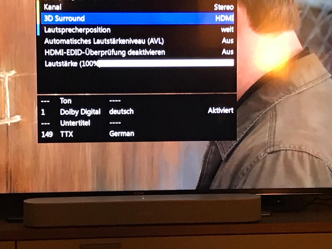

    So, bei meinem TV Receiver, also der VU, kann ich 3D Surround einstellen und habe somit auf allen 3 Boxen den Sound mit den Hintergrundgeräuschen auf den zwei Play:1 die Hinten stehen..

  • Ich habe Passthrough aktiviert und wenn ich Filme von meiner Festplatte anschaue die 5.1 haben ist es leider genau das gleiche Problem. Ich bekomme den Raumklang leider nicht auf die Stereopaare der Sonos bzw. nur ganz ganz leise. Selbst bei Sport 1 HD wenn ich über den Receiver fernseh gucke habe ich total den Raumklang und fühle mich wie mittendrin :D
