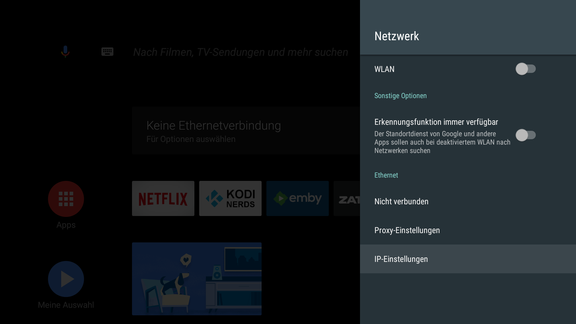

    Das Update ist zwar problemlos durchgelaufen, allerdings funktionieren jetzt statische IP-Adressen über Ethernet nicht mehr.
    Ich habe an den USB-Port einen USB2LAN-Adapter angeschlossen, setze die IP-Konfiguration auf Static und gebe IP-Adresse, Gateway, Netzwerk-Präfix, und DNS-Server ein. Die Konfiguration wird übernommen, die Box meldet aber dann,"nicht verbunden". Stelle ich auf DHCP, ist die Box direkt verbunden.

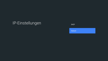

    Ich mache: Einstellungen --> Netzwerk --> IP-Konfiguration: Dort kann ich auswählen a) DHCP und b) Static
    Ich wähle Static und kann dann in einem Wizard die IP-Konfigurationen eintragen:

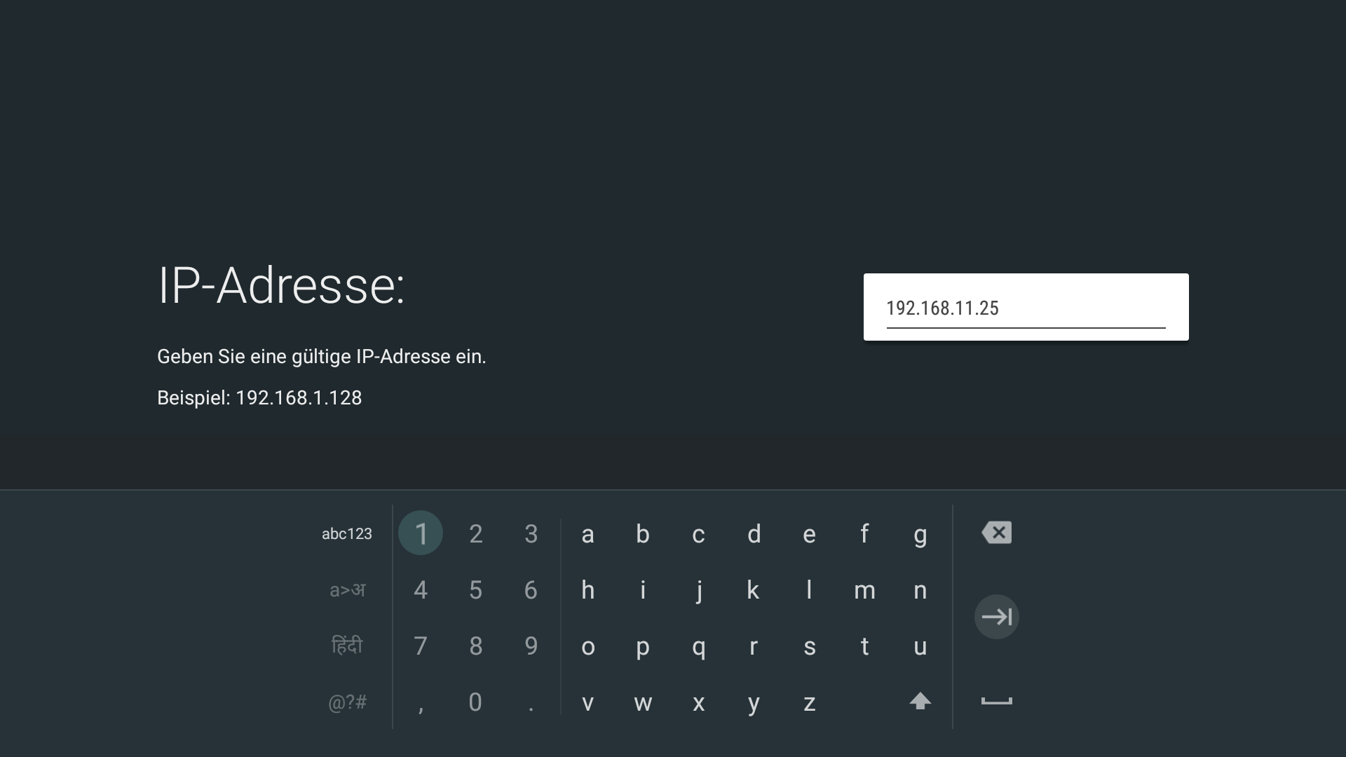

    1) IP-Adresse=192.168.11.27
    2) Gateway=192.168.11.1
    3) Netzwerkpräfix=24

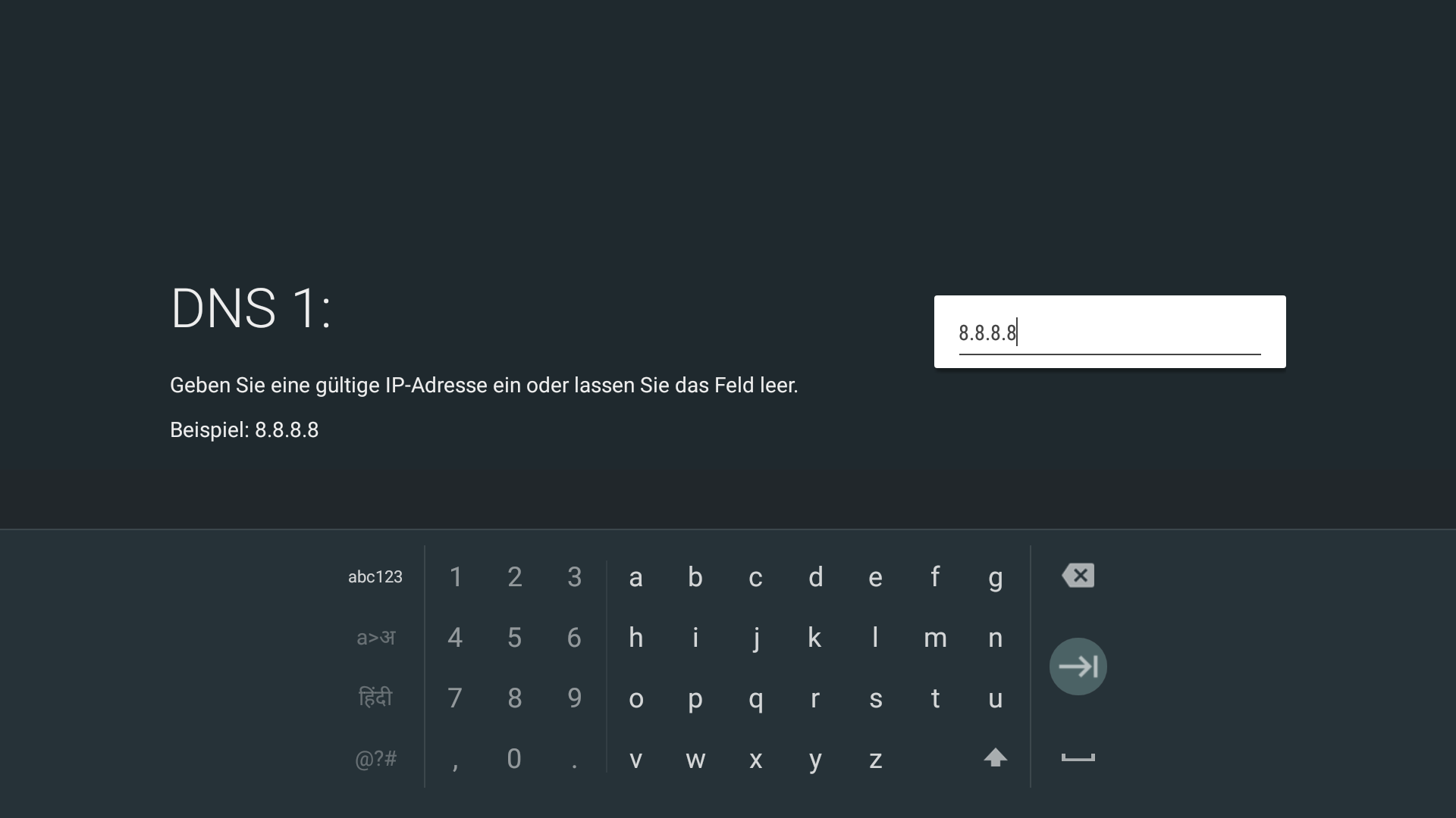

    4)DNS-Server1=8.8.8.8
    5)DNS-Server2=8.8.4.4

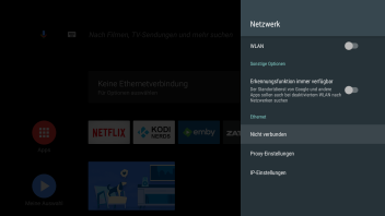

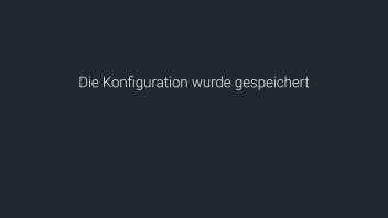

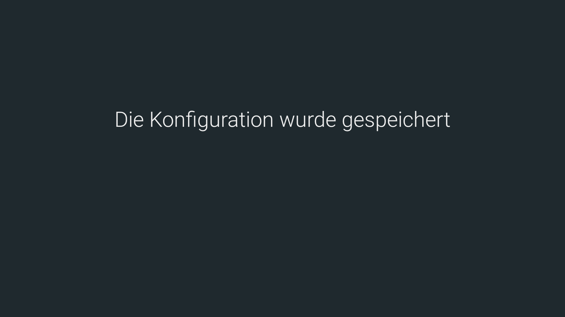

    Danach schließt sich der Wizard und bestätigt, dass die Konfiguration übernommen wurde, und man befindet sich wieder in den Netzwerkeinstellungen. Netzwerkstatus ist "nicht verbunden".

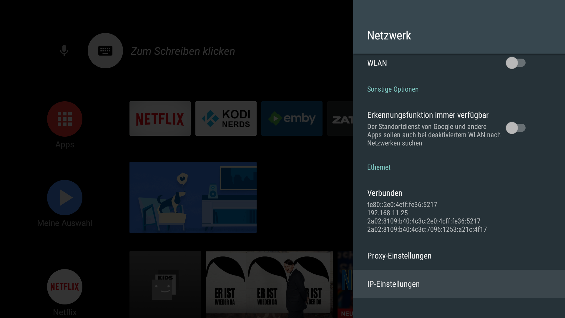

    Öffne ich nochmal die IP-Konfiguration und wähle DHCP, komme ich wieder in die Netzwerkeinstellungen, der Netzwerkstatus ist "verbunden" und mir wird die IP-Adresse "192.168.11.27" (plus andere Infos wie Mac-Adresse usw.) angezeigt.
