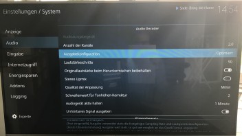

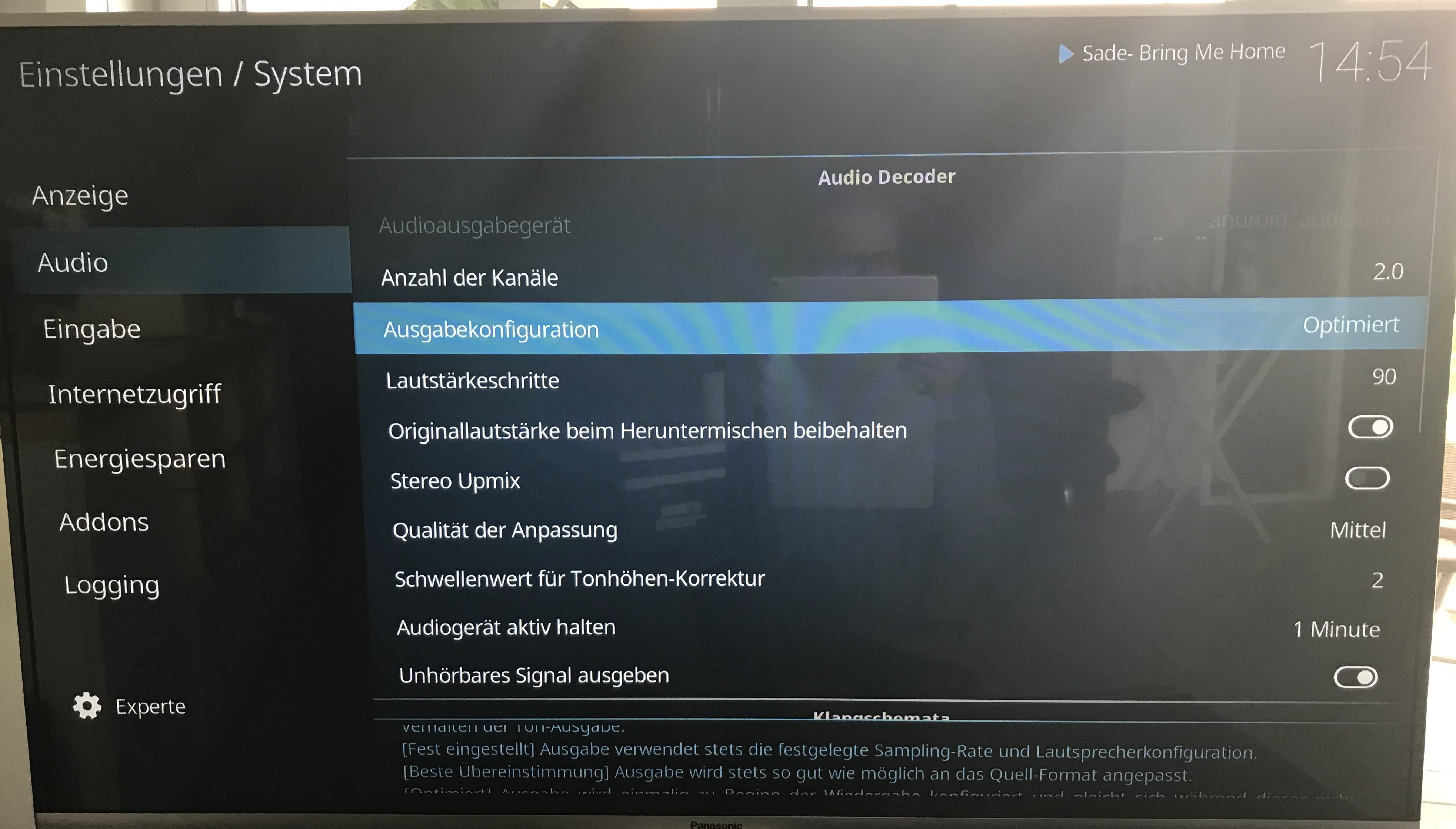

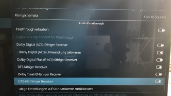

  • Also das mit dem Passtrough von Kodi bei Live-TV kann ich nicht bestätigen. Bei mir geht es! Mit den Einstellungen bei Kanäle auf 2.0, und alle Funktionen ein: AC3 fähiger AVR uws. Damit läuft bei Live-TV PT!
    Ich nutze als Backend TV Mosaic von DVBLink.
    Mein Pioneer VSX 920 liefert aber auch bei PCM 5.1 Sound!
  • Nur damit du das mal mit deinem AVR testen kannst:
    Meine Einstellungen in Kodi, dann geht bei mit überall Passthroug!
