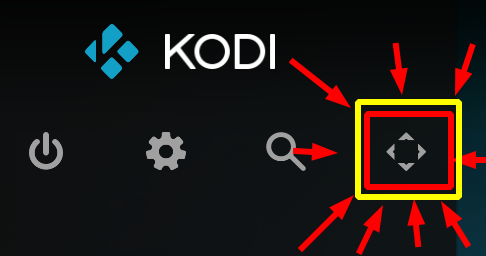

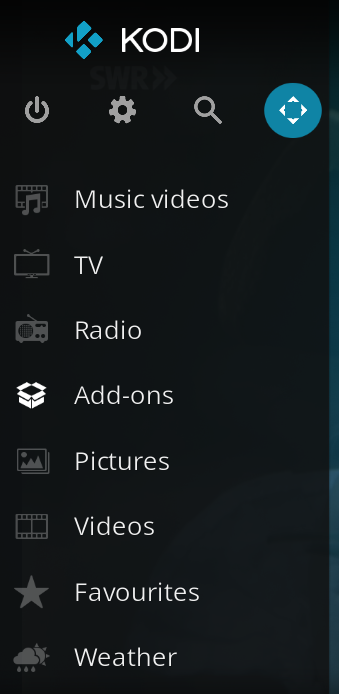

  • Falls du Estuary benutzt:
    Falls ein Video abgespielt wird, erscheint im Homescreen dieses Icon zusätzlich. Das ist dafür da, das Videos wieder im Vollbild ohne Menüs abgespielt werden.
