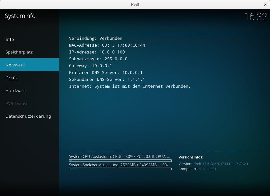

    Internet funktioniert, Firefox/jdownloader etc klappt alles, nur der Kodi kriegt keine Verbindung. Er fährt sich immer auf meiner openvpn verbindung fest, diese hat die ip 192.168.200.10, und dient nur zu Wartungszwecken von meinem root-server.
    Schaue ich mir die Systeminfo im Kodi an, steht ip auf 192.168.200.10, dns auf 10.0.0.1 und gateway auf 10.0.0.1

    die Fritze hat nun Metrik 10, mein vpn hat 100. der Kodi hat jetzt seine richtige IP genommen :
    trotzdem scrapt er nicht und youtube spielt er auch nichts ab...
