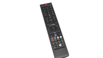

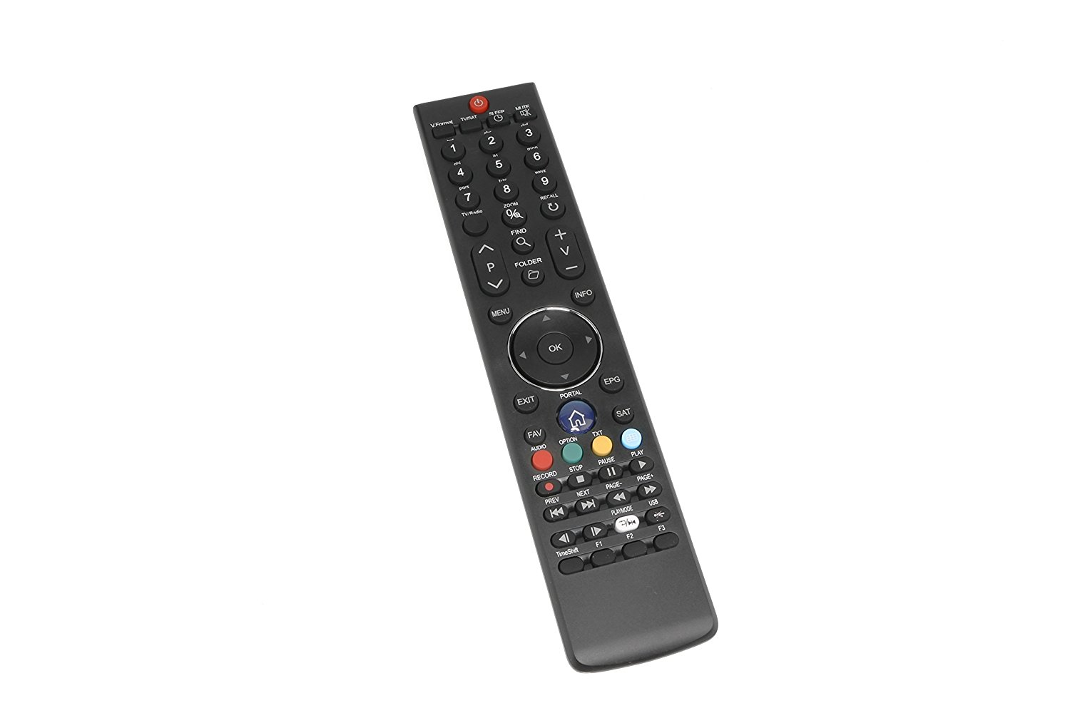

  • Habe in meiner Grabbelkiste noch eine alte Fernbedienung für Enigma2-Receiver wie Amico, GoldenMedia oder Fulan gefunden. Da mir die K2-Pro Remote eigentlich nie so richtig gefallen hat habe ich mich jetzt mal daran gemacht die GoldenMedia-FB dafür zu verwenden. Die wichtigsten Tasten sind schon zugeordnet aber das kann auch noch ausgebaut werden wenn Interesse besteht.
